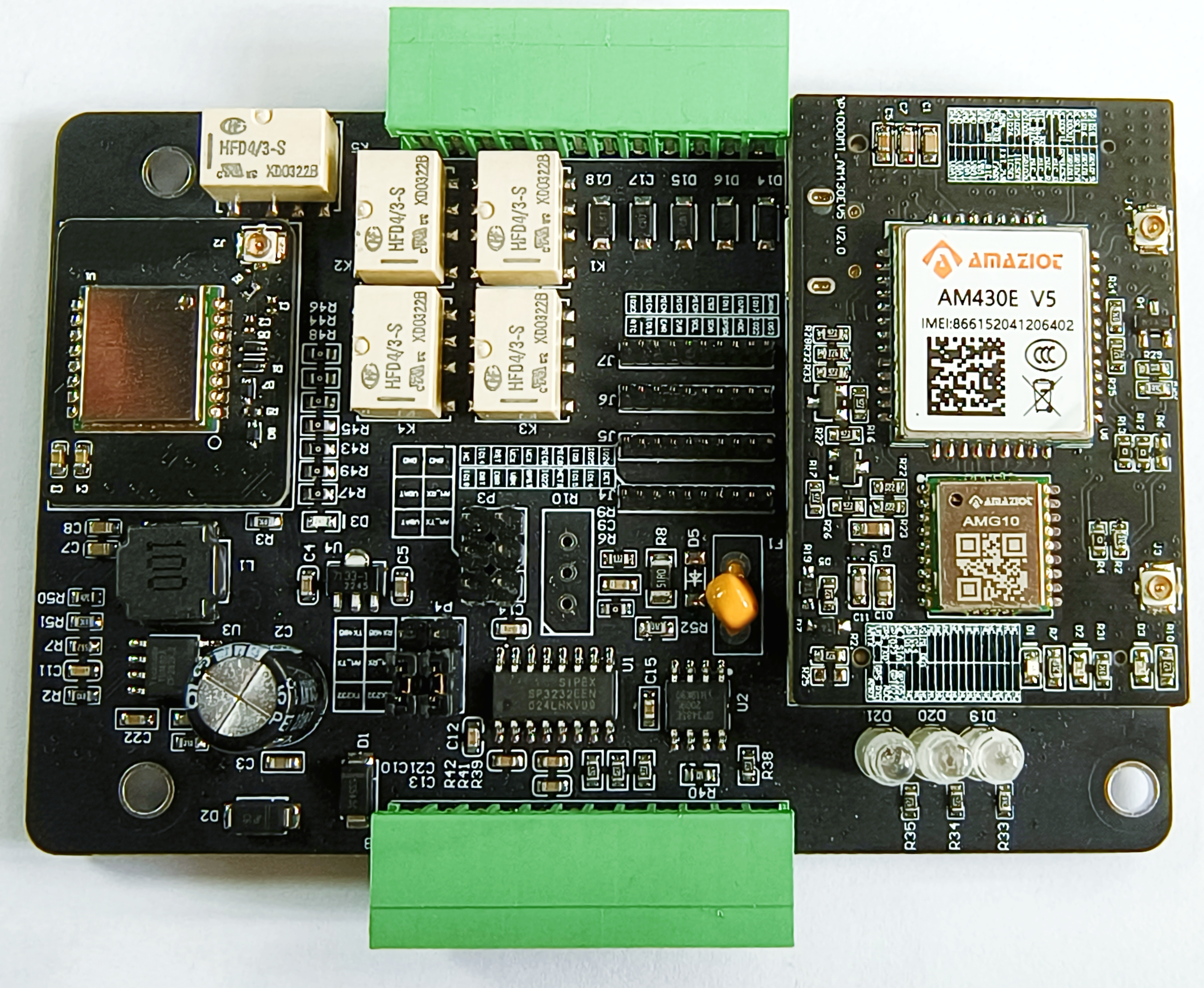

主控单元以及标准硬件平台
主控单元的硬件资源

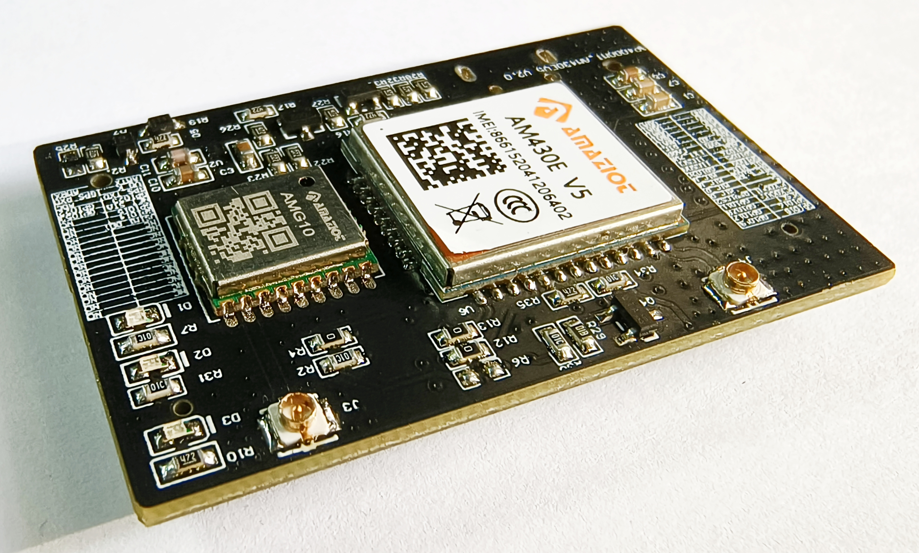

AM430EV5 SOM板1(5*6卡)
AM430EV5 SOM板2(全网通卡)
AM430EV5 SOM板3(插拔卡)
AM430EV5 SOM板4(5*6卡/GNSS)
AM430EV5 SOM板5(全网通卡/GNSS)
AM430EV5 SOM板6(插拔卡/GNSS)
Lora SOM板
REV1主板

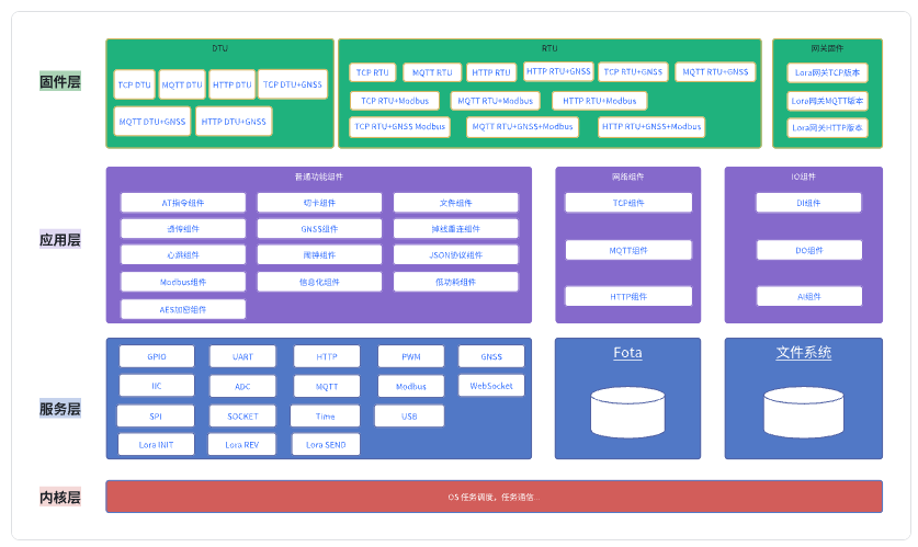

红豆平台的开源RTOS系统架构:
红豆平台RTOS开源技术资料链接
红豆平台RTOS技术架构
服务层组件
2.01 GPIO AM-HD-I-COM-08-001
2.02 UART AM-HD-I-COM-08-002
2.03 I2C AM-HD-I-I2C-08-003
2.04 SPI AM-HD-I-SPI-08-004
2.05 ADC AM-HD-I-ADC-08-005
2.06 PWM AM-HD-I-PWM-08-006
2.07 USB-UART AM-HD-I-USB-08-007
2.08 Dev AM-HD-E-DEV-08-008
2.09 Sim AM-HD-E-SIM-08-009
2.10 Socket AM-HD-E-SKT-08-010
2.11 HTTP AM-HD-E-HTTP-08-011
2.12 File AM-HD-E-FIL-08-012
2.13 MQTT AZ-DJ-E-FIL-08-006
2.14 Web Socket AZ-DJ-E-WSK-08-007
2.15 Fota AM-DJ-E-OTA-08-008
2.16 ModBus AM-DJ-E-MDB-06-009
2.17 TIME AM-DJ-E-TIM-06-010
2.18 Lora AM-HD-E-INIT-06-018
2.19 Lora AM-HD-E-REV-06-020
2.20 Lora AM-HD-E-SEND-06-019
应用层组件
3.01 文件组件
3.02 AT指令组件
3.03 切卡组件
3.04 透传模式切换组件
3.05 TCP组件
3.06 心跳组件
3.07 掉线重连组件
3.08 MQTT组件
3.09 GNSS组件
3.10 DI组件
3.11 DO组件
3.12 AI组件
3.13 JSON协议组件
3.14 闹钟组件
3.15 HTTP组件
3.16 Modbus组件
3.17 信息化组件
3.18 低功耗组件
3.19 AES加密组件
3.20 涂鸦组件
固件层组件 DTU/RTU
5.01 TCP DTU
5.02 MQTT DTU
5.03 HTTP DTU
5.04 TCP DTU+GNSS
5.05 MQTT DTU+GNSS
5.06 HTTP DTU+GNSS
5.07 TCP RTU
5.08 MQTT RTU
5.09 HTTP RTU
5.10 TCP RTU+GNSS
5.11 MQTT RTU+GNSS
5.12 HTTP RTU+GNSS
5.13 TCP RTU+Modbus
5.14 MQTT RTU+Modbus
5.15 HTTP RTU+Modbus
5.16 TCP RTU+GNSS+Modbus
5.17 MQTT RTU+GNSS+Modbus
5.18 HTTP RTU+GNSS+Modbus

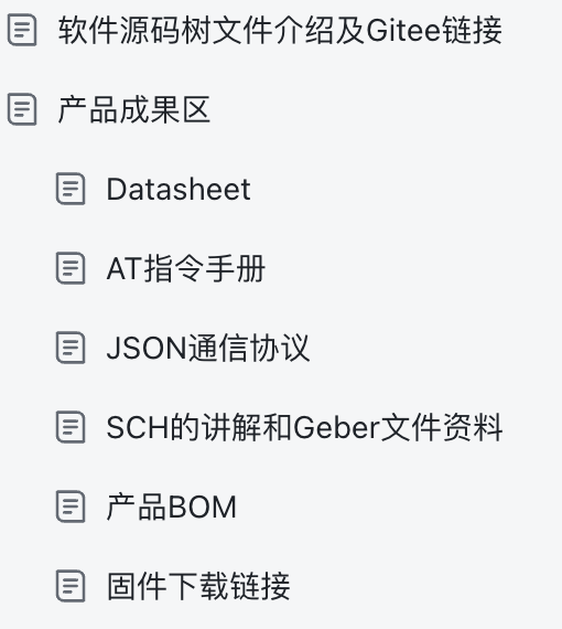

1. 请参考这里:源码包及使用方法
开源技术资料链接
