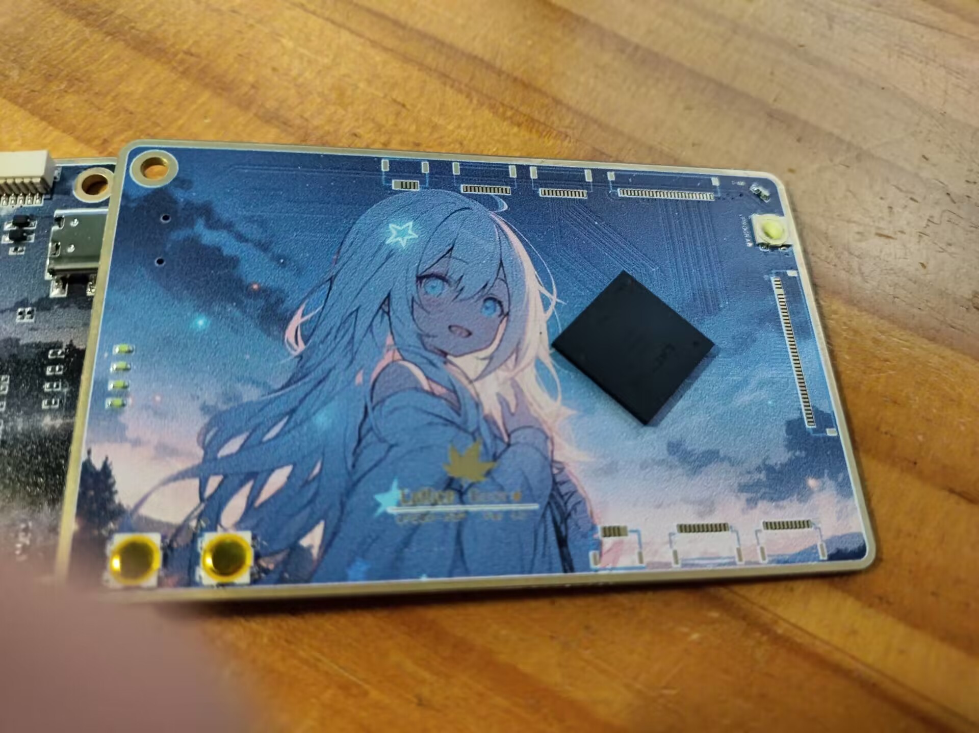

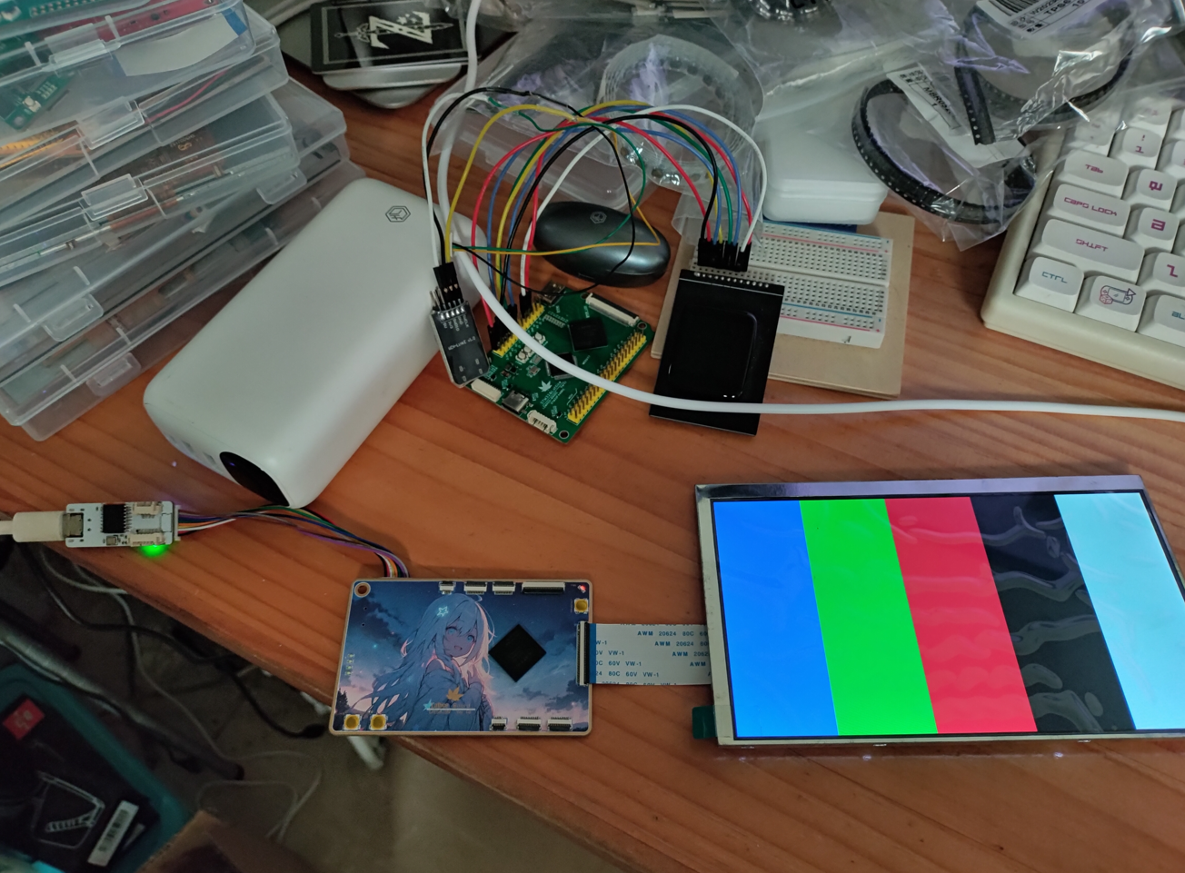

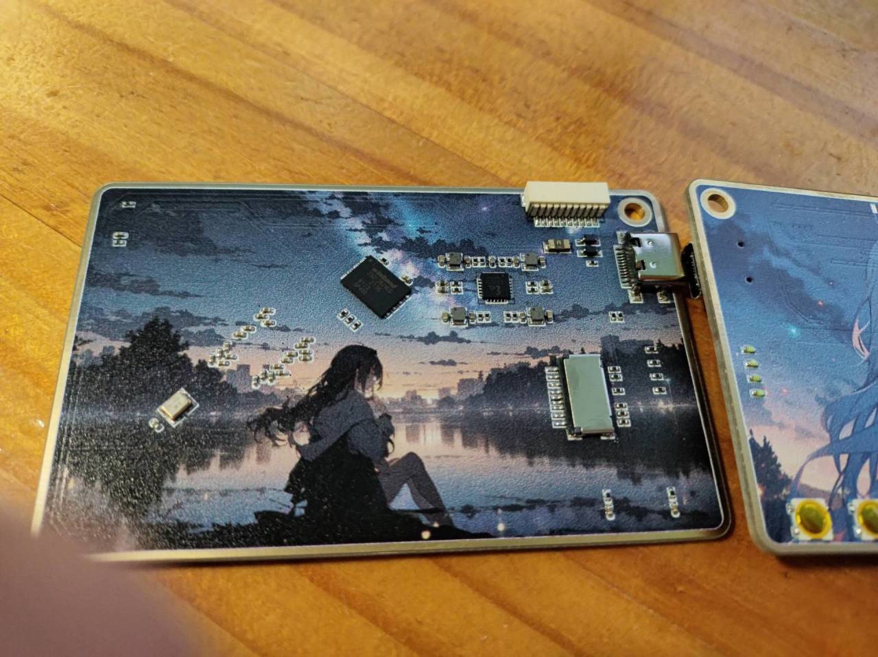

Lattice的LFE5U-25做的彩色丝印板子,尺寸为标准卡大小,为了彩色丝印所以采用了二层板,为了美观接口全用fpc引出。
板子到手之后的感觉就是彩色丝印太容易掉了 耐热胶布贴着焊接完轻轻撕下来就能带下一大块丝印了。
丝印图片网上找的 侵删
