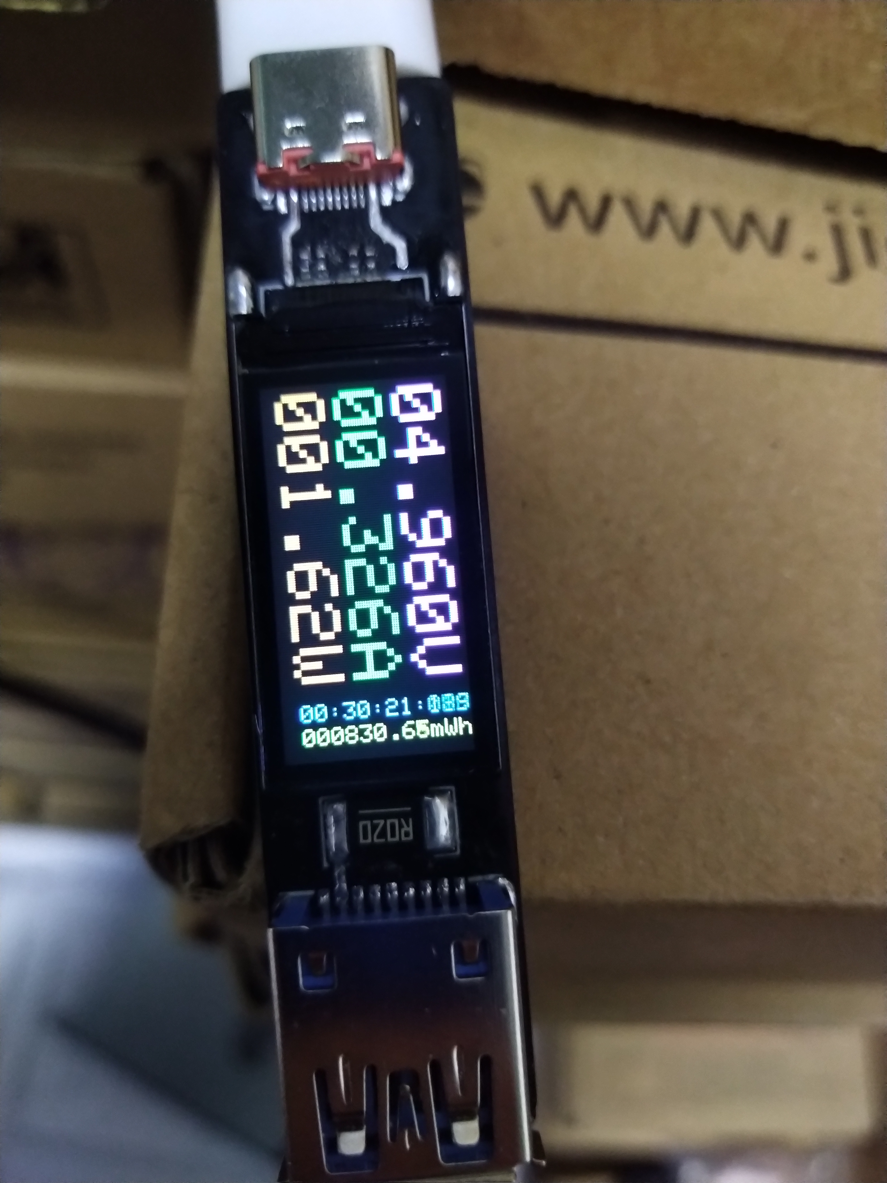

基于ESP32-U4WDH的USB电量表 Cube系列410项目
简介:基于ESP32-U4WDH的USB电量表 Cube系列410项目
CC-BY-NC-SA 3.0
创建时间:2021-11-27 16:10:58更新时间:2022-03-04 20:32:02
Cube-410_USB电量表
·基于ESP32-U4WDH的USB功率表
主控为ESP32-U4WDH
支持USB3.x gen1传输
最大10A电流 (30度温升)
供电范围:4.5v - 40v
最大测量电压:36V
屏幕:st7735 80*160
数据刷新:~200fps (4ms-20ms)
数据采集:采集速度视数据差异,平稳后约4ms-5ms采集一次,经一阶低通滤波后显示
时间:显示精确到1ms,存储/计算精度为1us,64位无符号整形,最大多少时间自己算
电量:显示精度0.01mWh,最大999999.99mWh
由于2.4Ghz 与USB3的2.5Ghz 极易干扰,所以这个版本砍掉了射频电路
其中一侧空载会有0.23W的功耗,建议这一侧用于测量充电宝放电
注:采样电阻建议选用高精度低温漂
程序烧录:仅支持 Cube-esp-tool快速烧录接口
烧录命令:
esptool.py --chip esp32 --port (PORT) --baud 921600 --before default_reset --after hard_reset write_flash -z --flash_mode dio --flash_freq 80m --flash_size detect 0xe000 boot_app0.bin 0x1000 bootloader_dio_80m.bin 0x10000 USBPower.ino.bin 0x8000 USBPower.ino.partitions.bin
(PORT)   取决于操作系统和烧录方式,例如:
/ 手动USB烧录 Cube-esp-tool快速烧录
Linux /dev/ttyACM[X] /dev/ttyUSB[X]
Windows COM[X] COM[X]
GUI烧录的自己对应命令里的文件和地址
  • 2022.3.4 Ver1.1固件更新
    • 增加运行天数显示
    • 优化刷新速度
2022.3.4:后续版本将会放入群文件中(暂未创建)
私信里好多问群的,这里统一回复下:最近属实没空,等高考考完再整,有问题自己摸索
PS:本项目快速烧录功能异常,IO0下拉时间过短,烧录时需要手动下拉IO0或临时修改esptool.py的下拉时间
