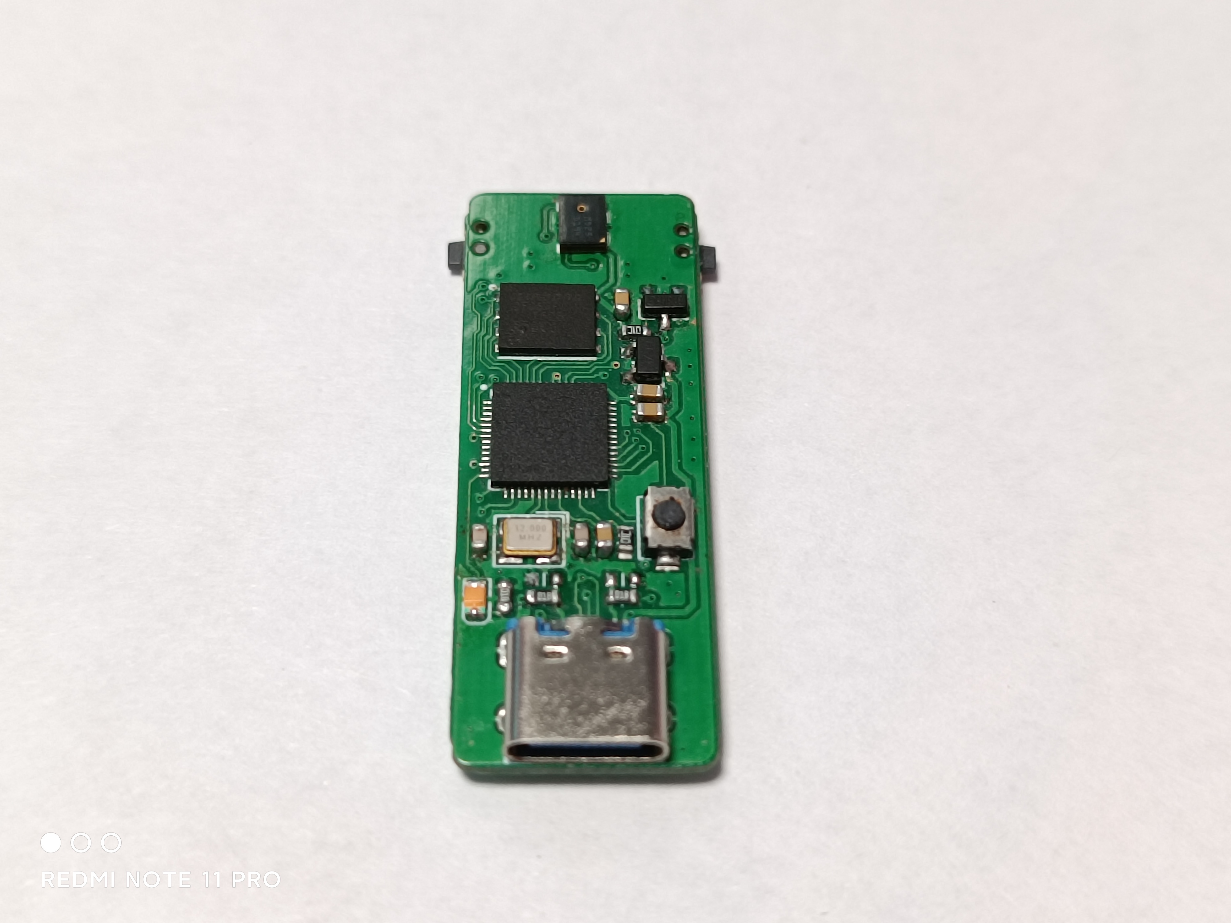

单声道 16bit 48Khz USB麦克风,同时对音频信号进行一定处理

(由于RP2040跑FFT速度过慢,将通过绑定上位机的方式实现音频处理(曲线救国 ╮( ̄▽ ̄)╭

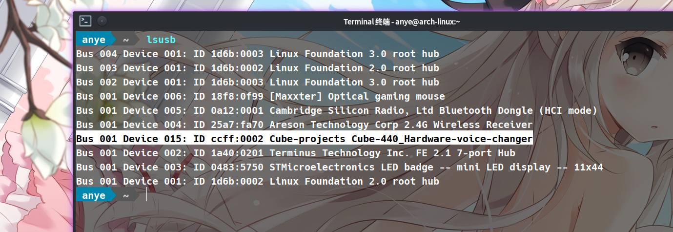

UAC2.0 协议,Windows / Linux 基本无需安装驱动
从版本 1703 Windows 10开始,USB Audio 2.0 驱动程序随Windows一起提供。 它旨在支持 USB Audio 2.0 设备类。 驱动程序是 WaveRT 音频端口类微型端口。

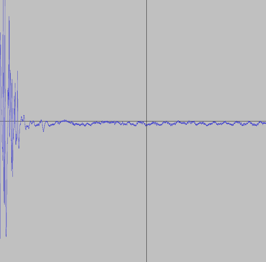

性能还行,有个莫名其妙的低频噪声,大概20HZ,反正听不到就不处理了
