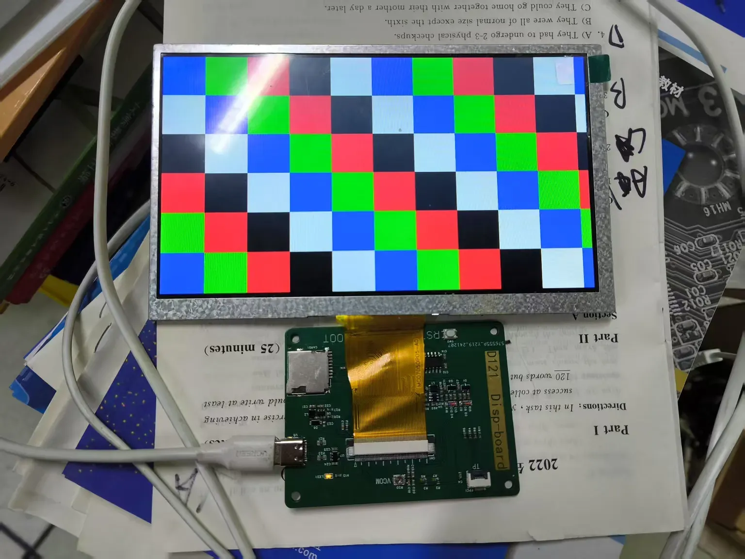

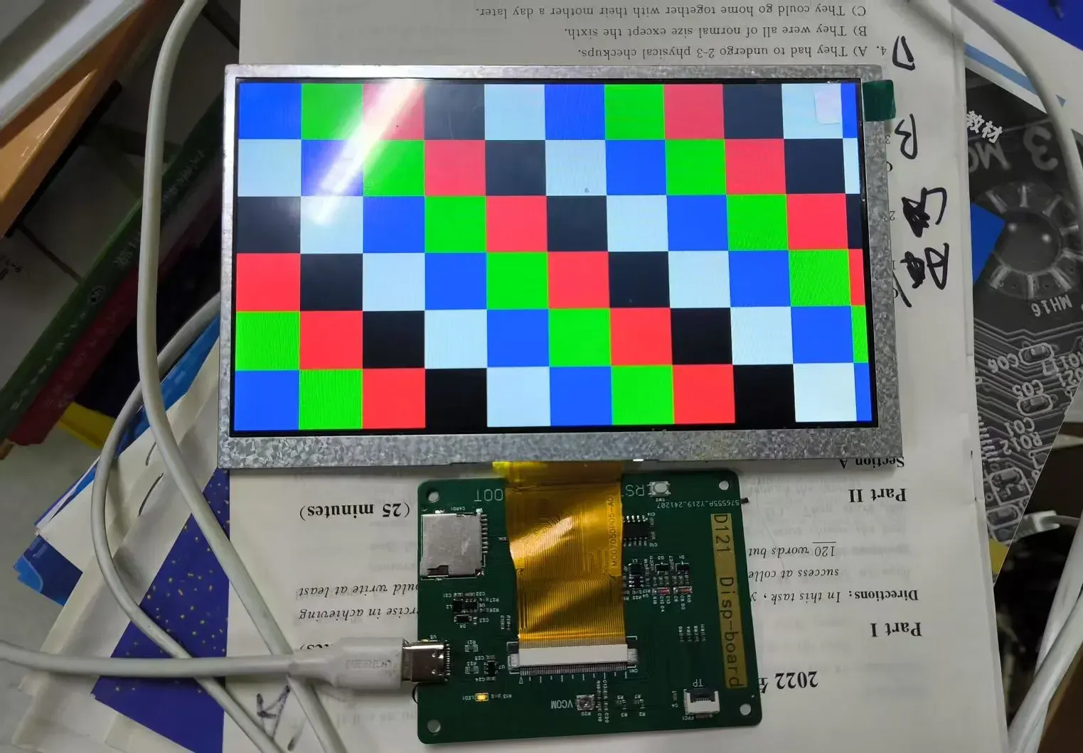

匠芯创D121 RGB888 LCD开发板
适配50Pin RGB888 LCD+触摸,带偏压生成和VCOM调节
支持SPI FLASH / SD CARD
已知问题:
1.使用AIPQ调屏工具,UART只能短暂连接
2.UART烧录速度很慢
因此建议换D133/D211
