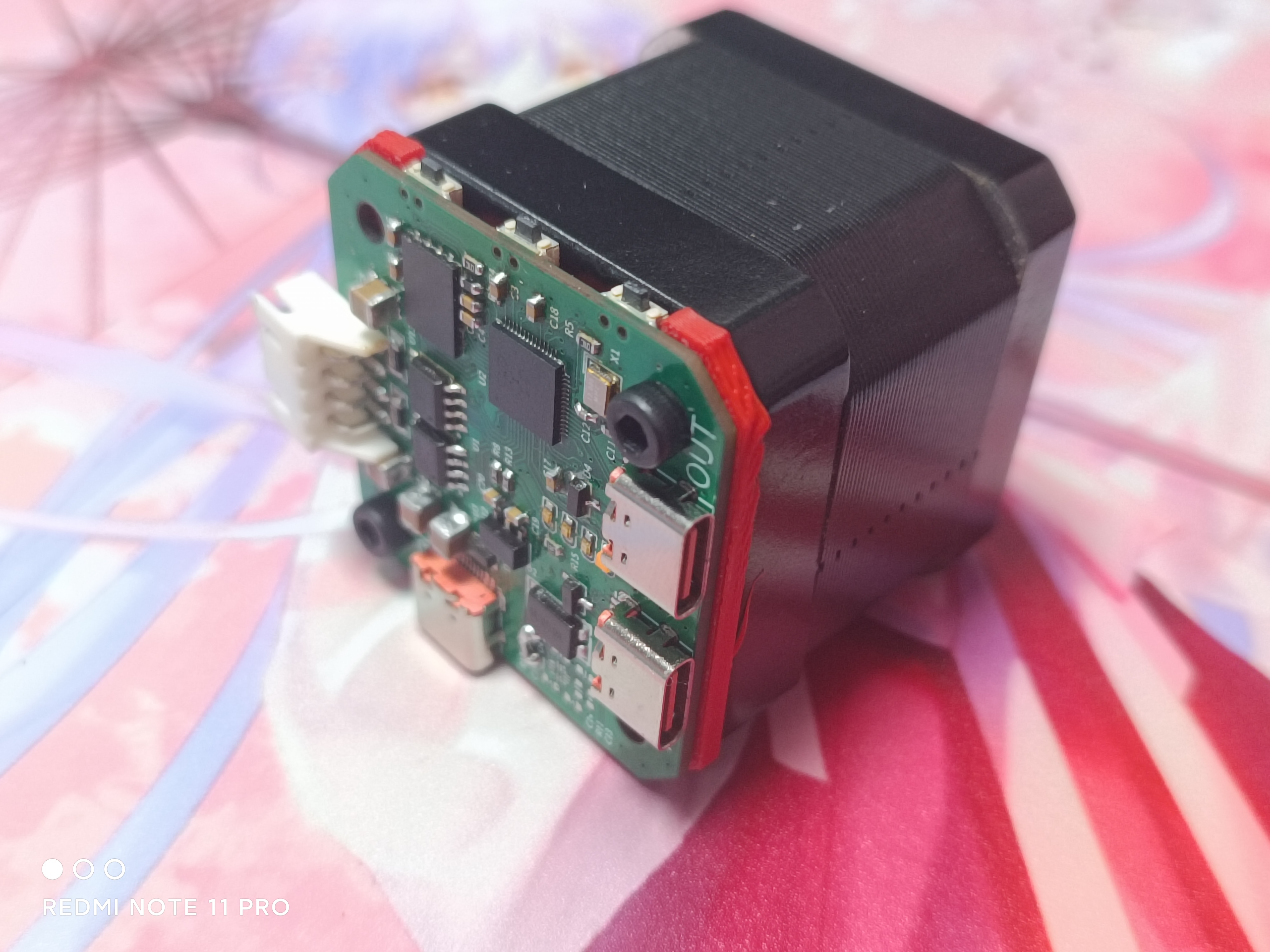

Cube-423_简易FOC闭环步进电机
基于rp2040的闭环步进电机驱动板
3D打印机配件
Q群 565264047 欢迎来玩呀~
外边框来自矛盾聚合体https://oshwhub.com/Knight_Sin/xxxxxxxxxx,遵循开源协议,以相同方式共享
软件框架:
开环控制:
  • 过热保护
  • 堵头检测
  • OLED屏幕扩展
  • USB CDC串口控制
矢量闭环控制:
  • 基于simple foc深度定制
  • 三闭环 (位置环、速度环、电流环)
  • USB CDC串口调参
由于集成H桥驱动噪声过高(见视频),本项目将不再更新,准备更换方案
