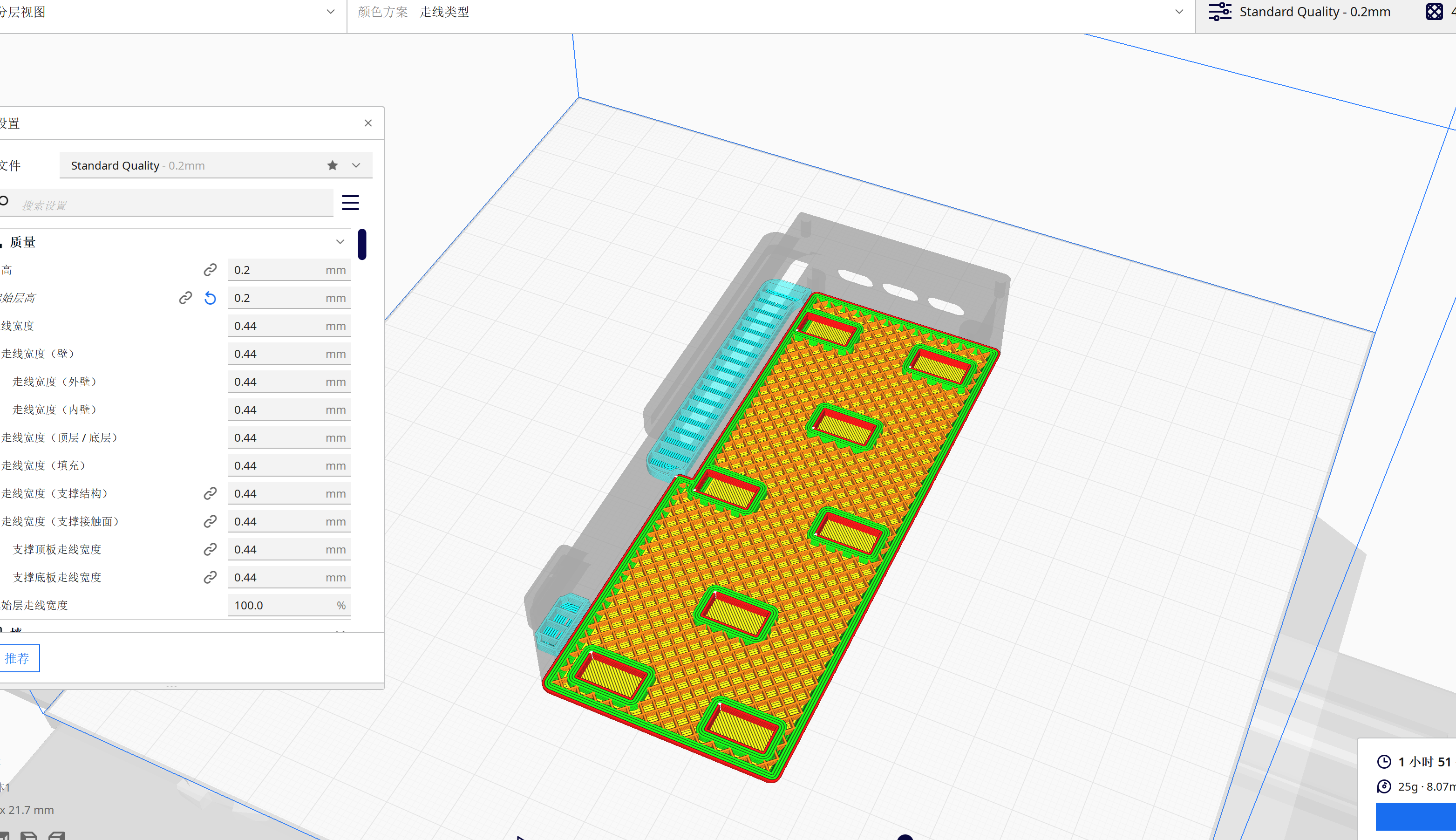

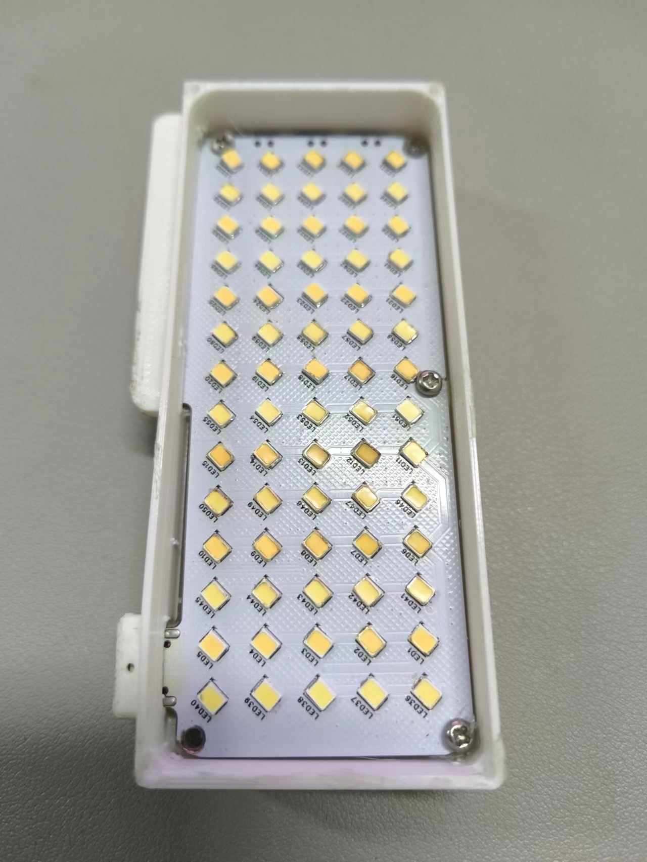

完美版复刻前提:自行打印外壳,支撑垂悬87°或者用支撑拦截器,保证孔内无支撑,在2.2mm层高即将打印完成时,手动放入8枚 10*5*2 磁铁,再打印剩余部分,即可完美隐藏磁铁。

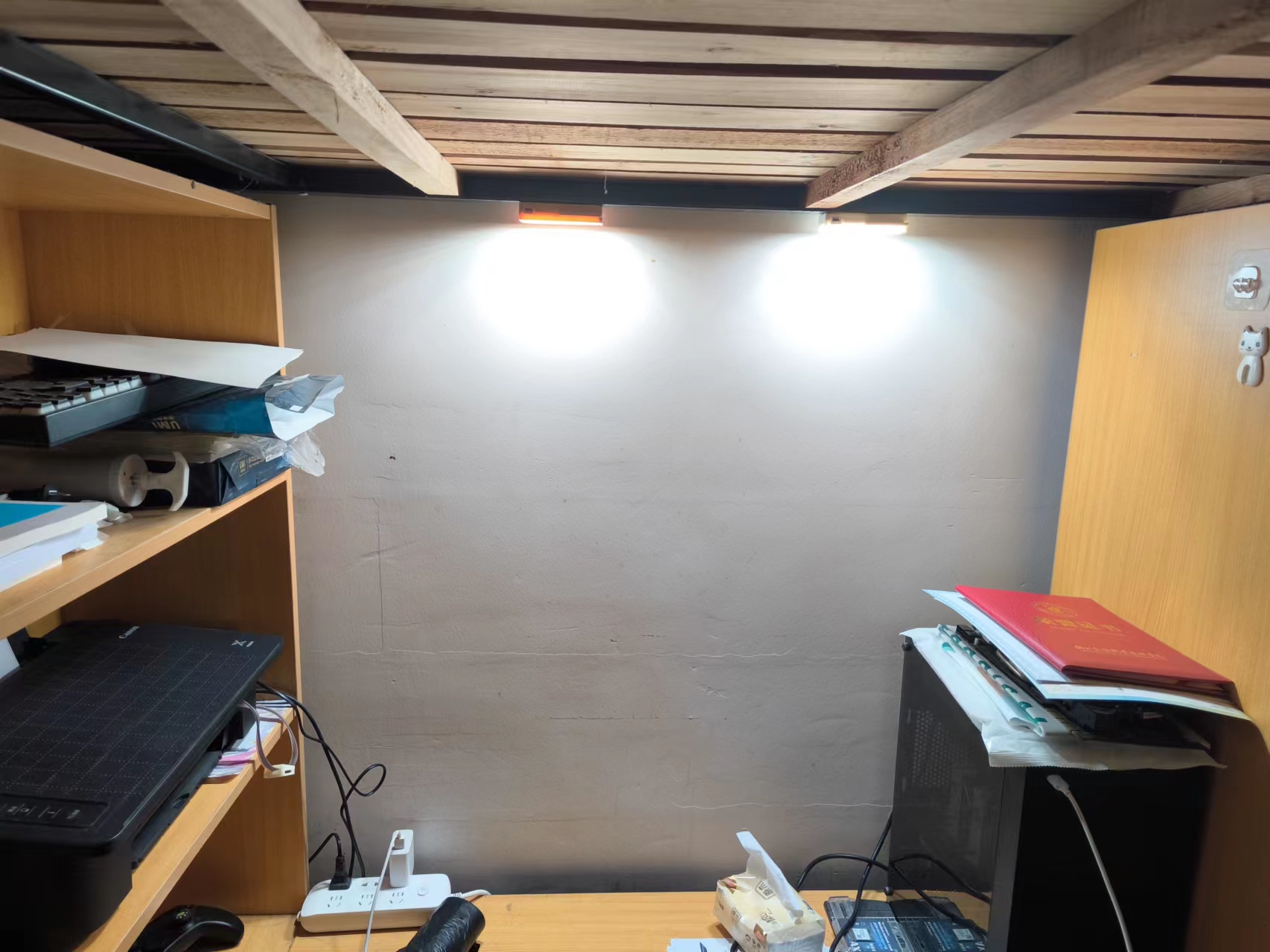

实测效果,磁吸灯*2,桌面中心亮度可达500lux,天亮了
来自某室友的实际使用
!满亮度功耗非常大,可达20W以上,电池只能坚持30min。

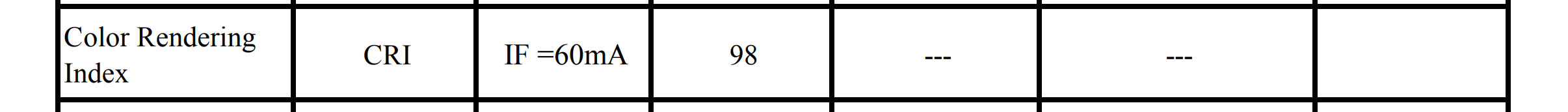

LED灯珠采用了目前能买到的指标最好的灯,标称显色指数CRI最低98,也就是RA>98,与X宝在售2000+¥的全光谱台灯基本一个性能

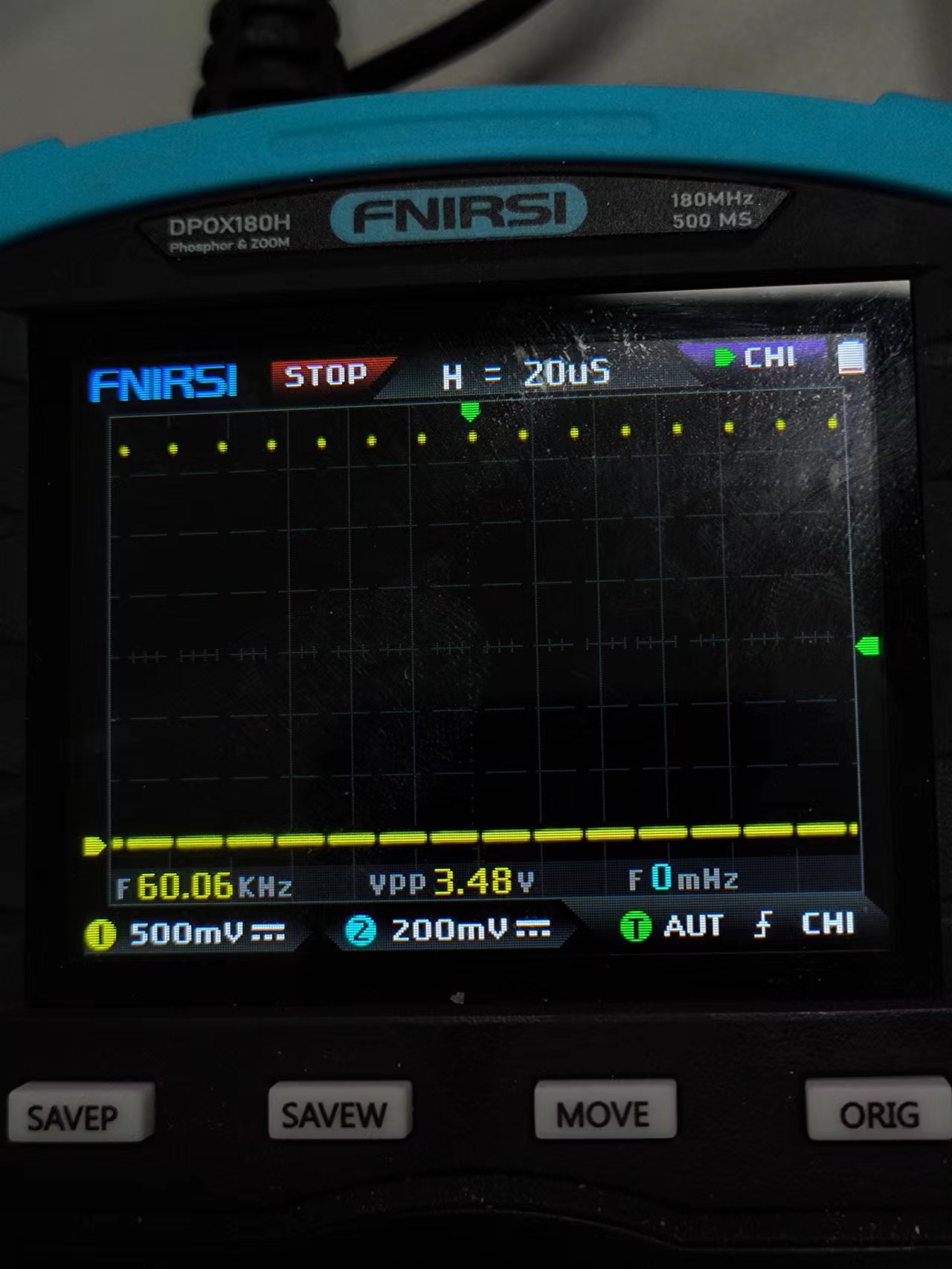

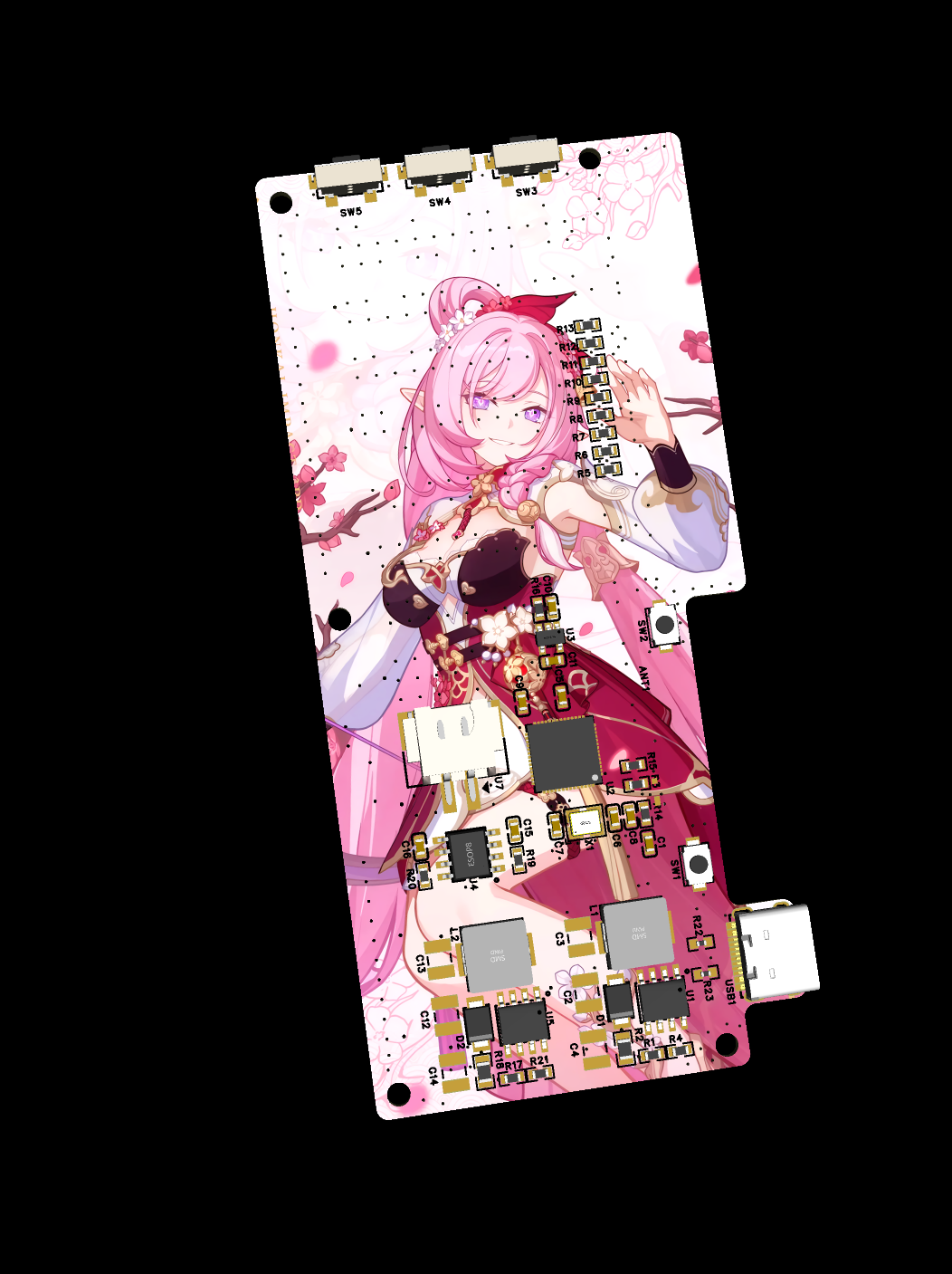

LED恒流驱动使用高频PWM调光,在10mhz的CPU频率下,维持60Khz@9bit的调光频率,使用光电探头实测无频闪

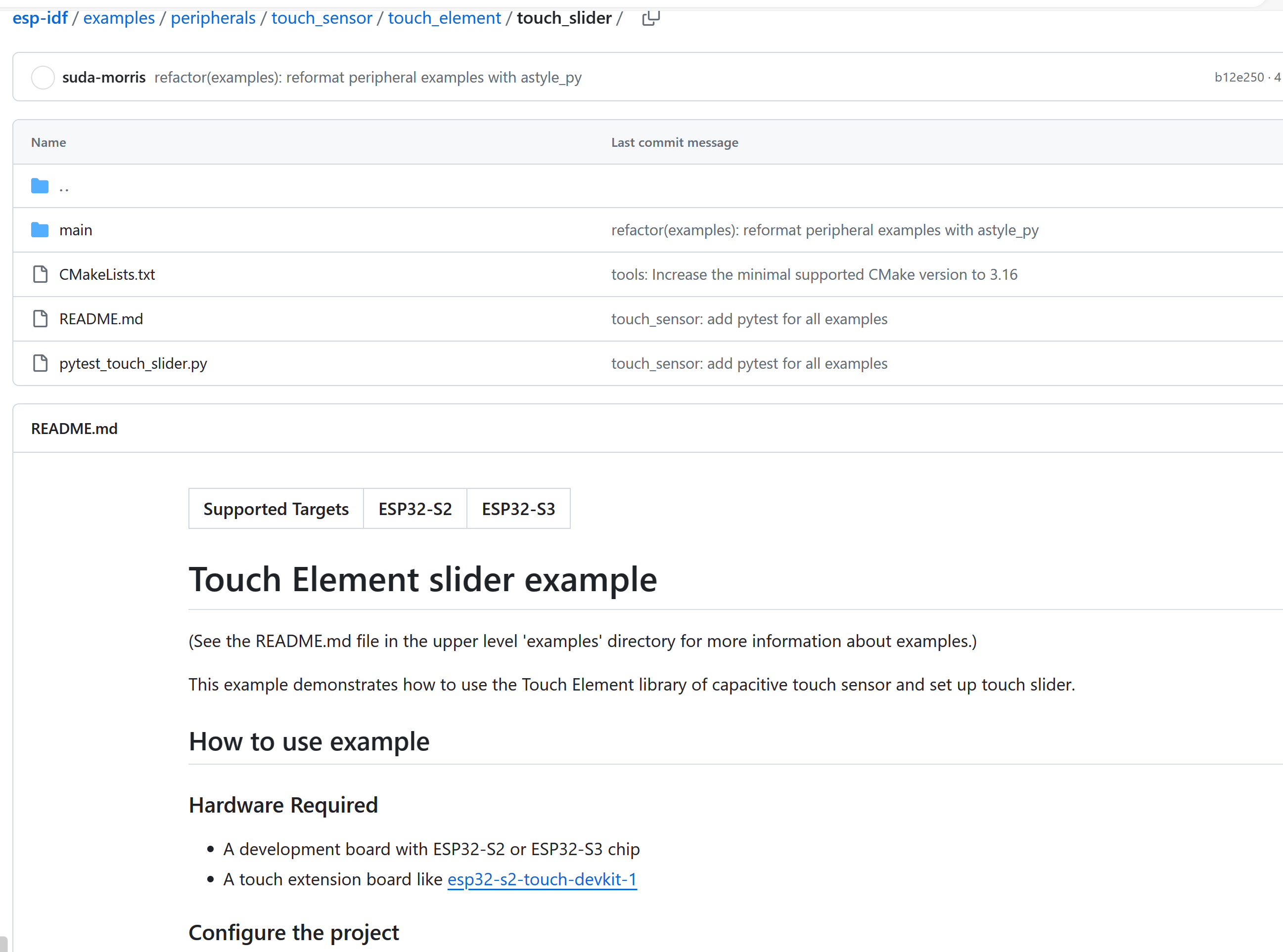

至于为啥要用ESP32S2这种奢侈的SOC用在灯上...espidf有个触摸组件,包括了本项目的触摸滑条,仅限在S2和S3上有硬件支持

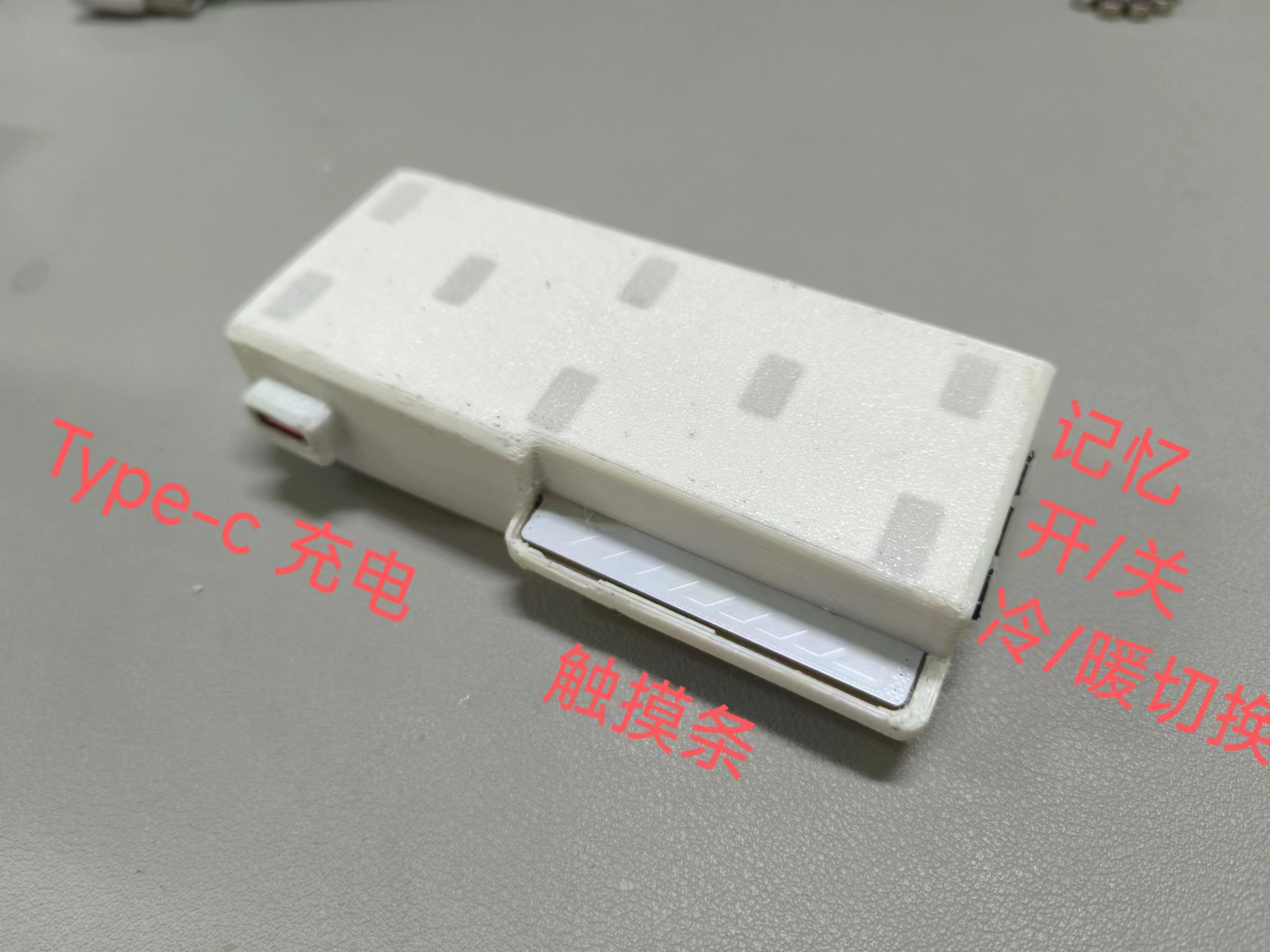

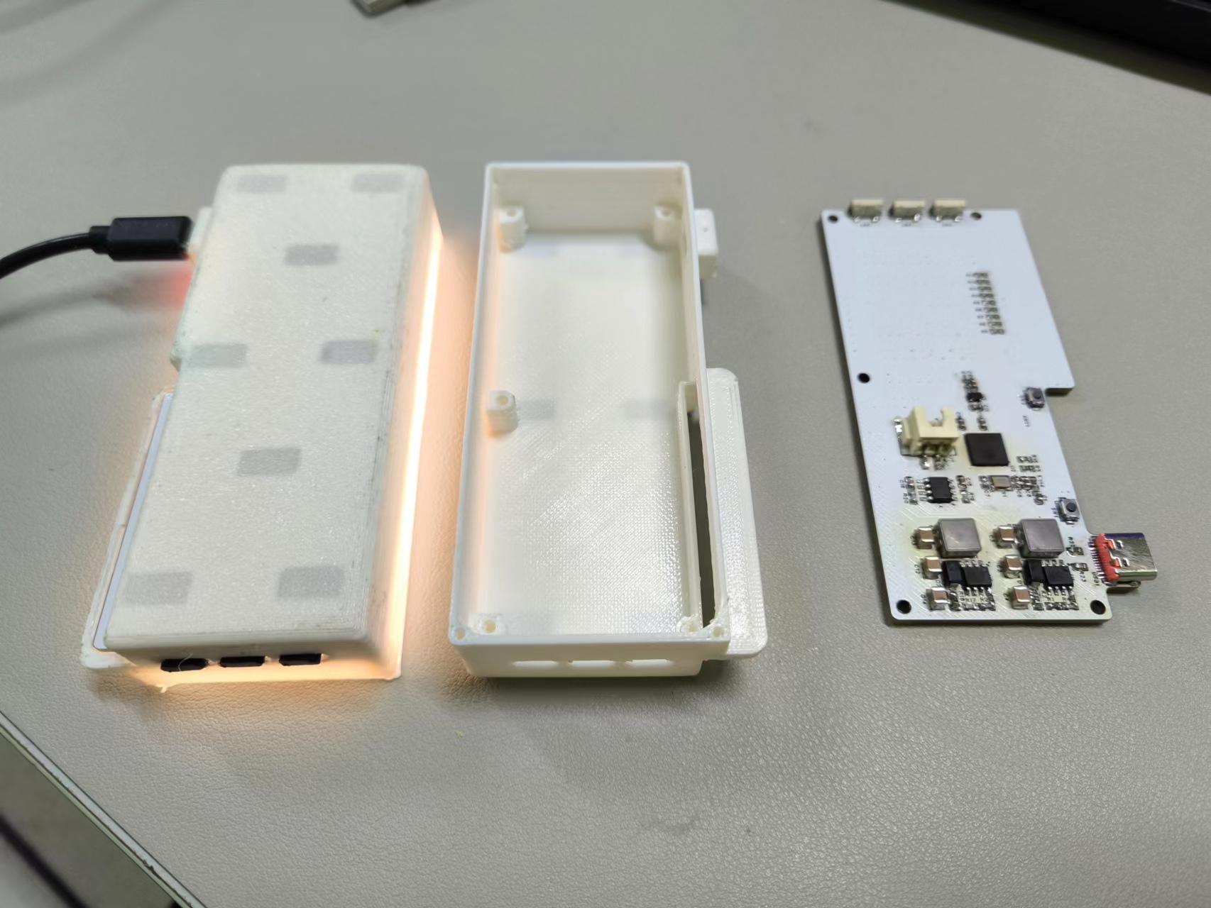

制作步骤:准备灯板*1,803040 1200mAh电池*1,磁铁*8(已嵌入外壳),均光扩散板*1(外形见附件DXF),外壳*1(见附件STL),三联按钮*1(见附件STL),5颗m2.5*6圆头螺丝,4颗m2*4螺丝
803040 1200mAh电池可用xh2.5座子连接,也可直接焊上,建议拿胶粘在板子上防止晃动。

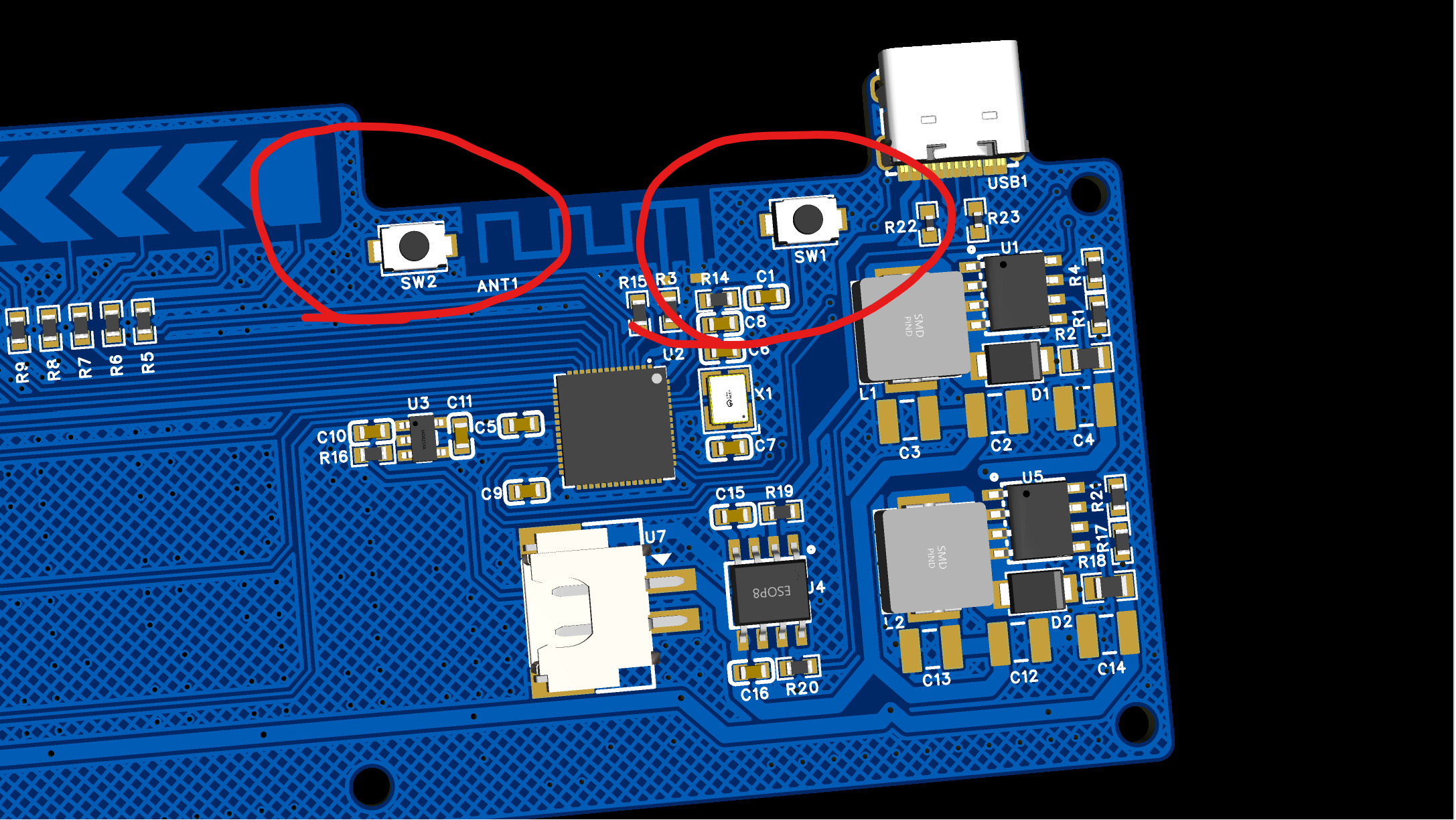

插电,按住SW2,再按一下SW1,进入烧录模式,接入USB口烧入程序,代码见仓库或附件,由于CPU限制在了10Mhz所以无USB功能,后续更新需要手动进入烧录模式。
烧完记得测下功能!
将按钮提前放入槽内,将板子斜向卡入外壳,向箭头方向用力卡住
放板子前检查typec连接柱焊接是否可靠,不然会翘
由于打印机性能限制,外壳部分圆角和板子对不上,可能会有点歪但是不影响使用。
装入5颗m2.5*6圆头螺丝
盖上均光板,m2*4螺丝固定或者打胶,至此全部完成。
Ver0.1 固件操作说明:默认关机,短按一下进入中间按钮进入调光模式,向左滑动触摸条增加亮度,向右降低。
短按左边按钮切换冷暖光调光。
在关机时,长按中间按钮,两灯调到最亮。
