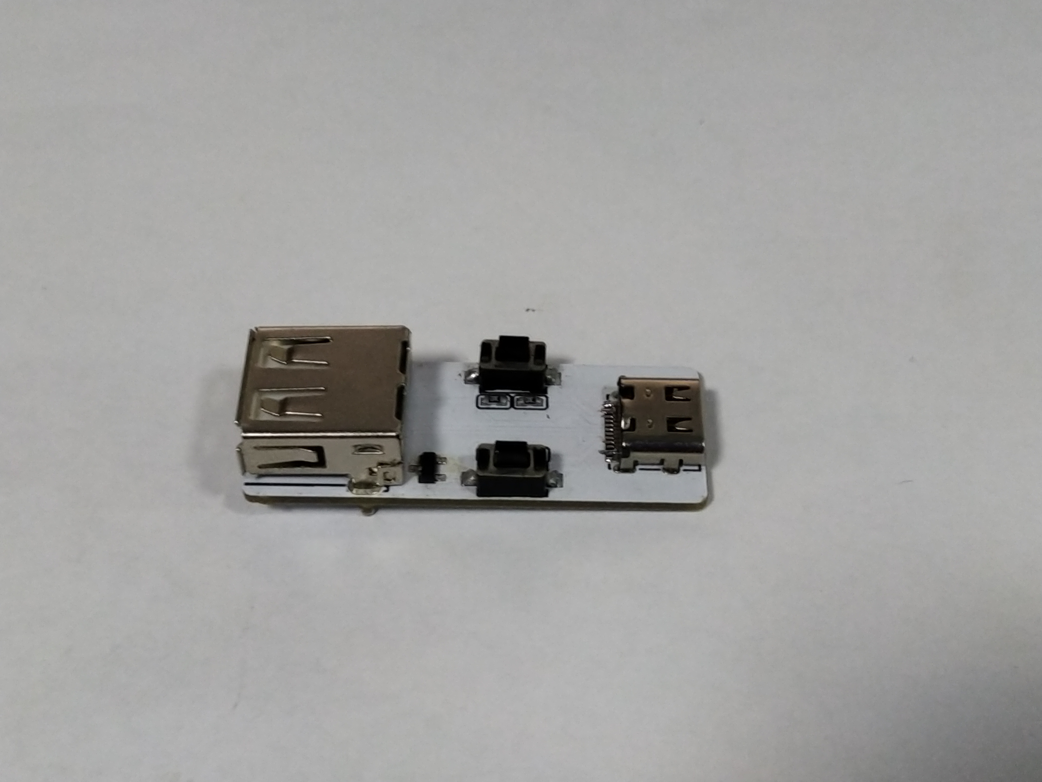

·CH55X芯片程序下载器
·Type-C口输入,USB-A母口输出
·适用于南京沁恒 ch551g / ch552g / ch554g等芯片的程序下载
·按下Flash按钮可上拉USB_DP信号
·按下Rst按钮可关断NMOS,切断后端电源
使用步骤:按下RST按钮不放,再按下FLASH按钮,松开RST按钮即可
