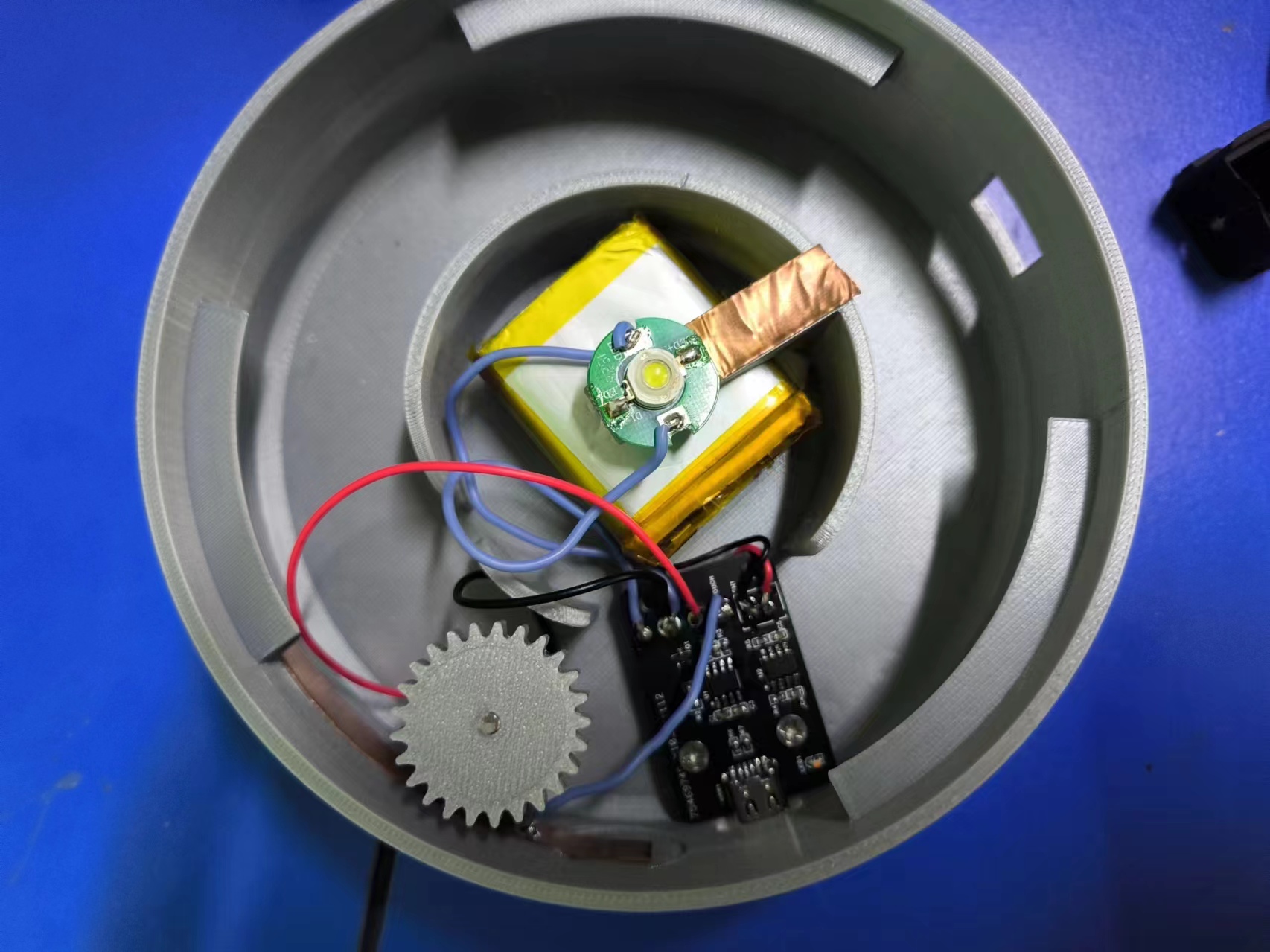

月球灯底座,Type-C充电,触摸无极亮度调节,可调速旋转底盘
兼容大部分没封底的月球灯

需要材料:
烙铁*1
屏蔽铜胶带 10mm*50mm,其中一段给led散热,另一段用于触摸(贴在内壁上)

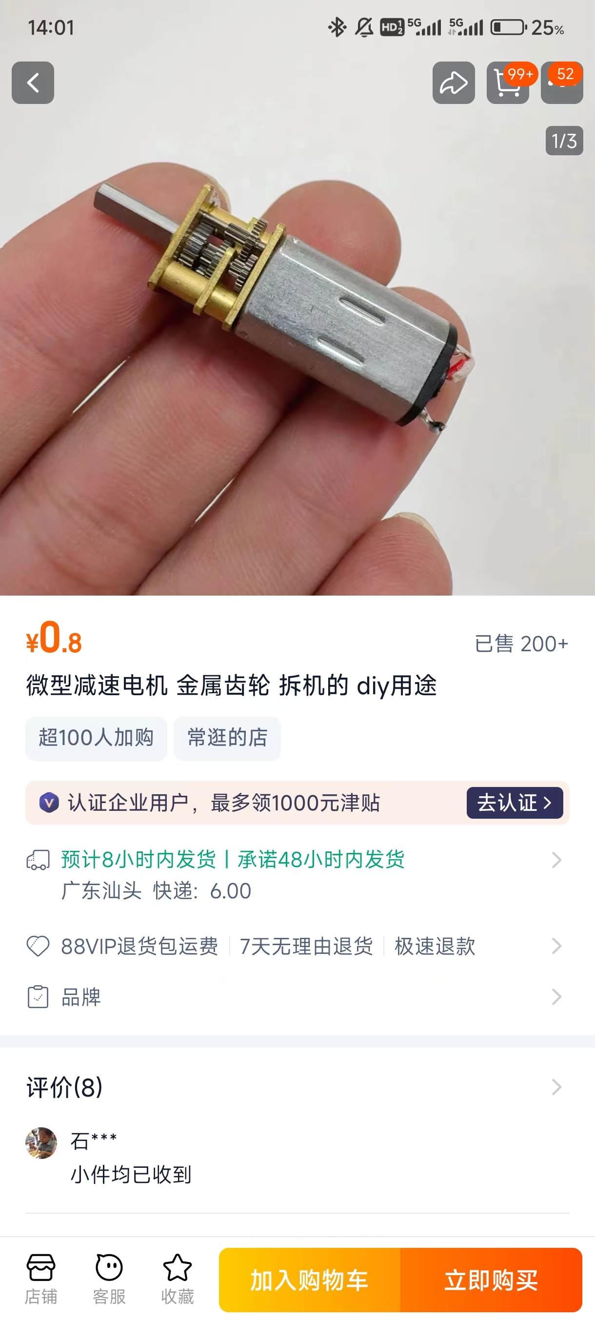

n20马达*1 为电子垃圾店赠送的,也可自行购买
灯板也为电子垃圾店赠送,购买同规格即可

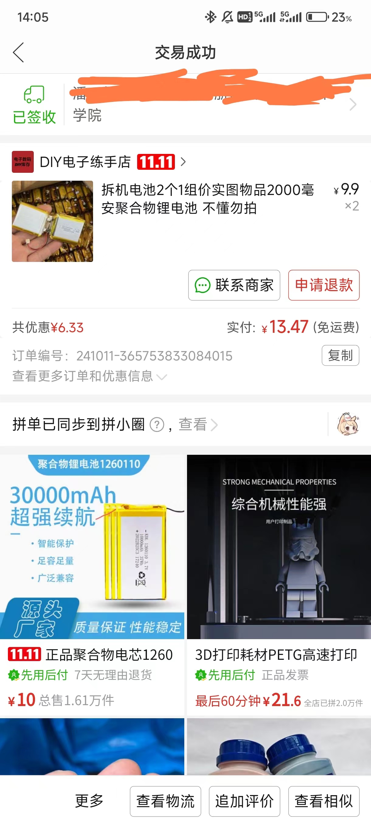

能塞进底座槽内的4.2V锂电池*1

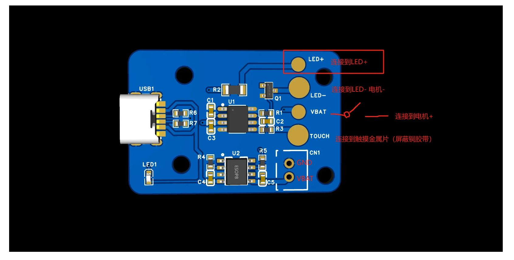

PCBA*1 开源在立创开源平台 (PCB白嫖,料基本可在立创商城满16-15)
10*15 船型开关*1 (用于开启/关闭旋转)
连接线若干
连线如图所示:
安装时注意: LED需要散热,可以将屏蔽铜箔上锡,LED散热焊盘也上锡,用风枪在两面吹融化后贴上去(铜箔背面是3m胶,烙铁不好处理),再给它粘上去,完成固定和散热
