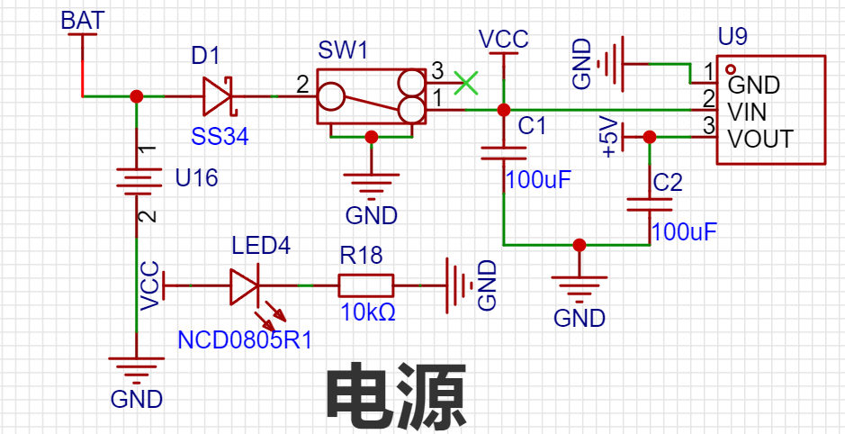

1.电源电路
电源通过电池座P1接入锂电池后给小车供电。电源进来后经过降压芯片降压得到5V电压给开发板供电。D1是一个肖特基二极管,作用是防止电源输入端正负极接反,起到一个保护电路作用。

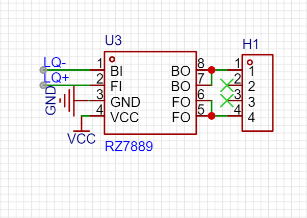

2.电机驱动
电机驱动模块,用的是rz7899来驱动TTl马达

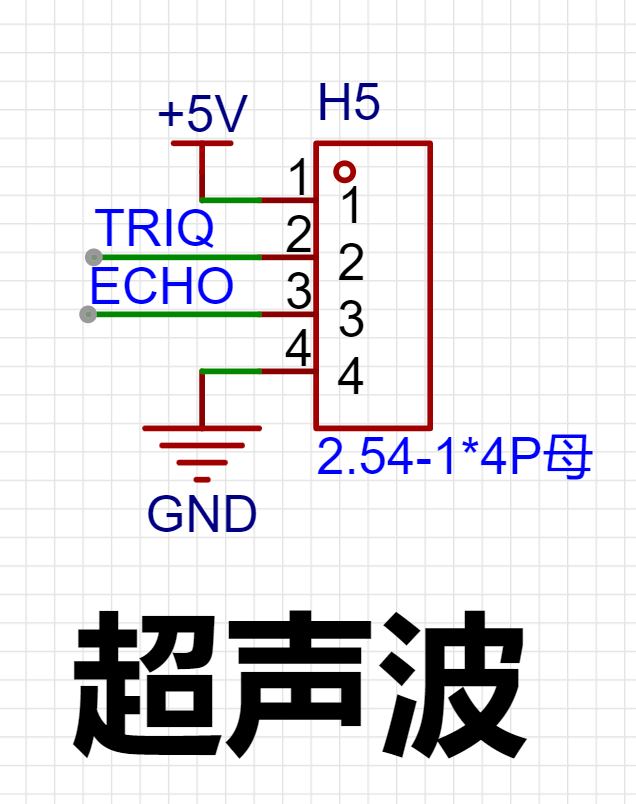

4.避障电路
避障电路使用的是超声波HC-SR04模块

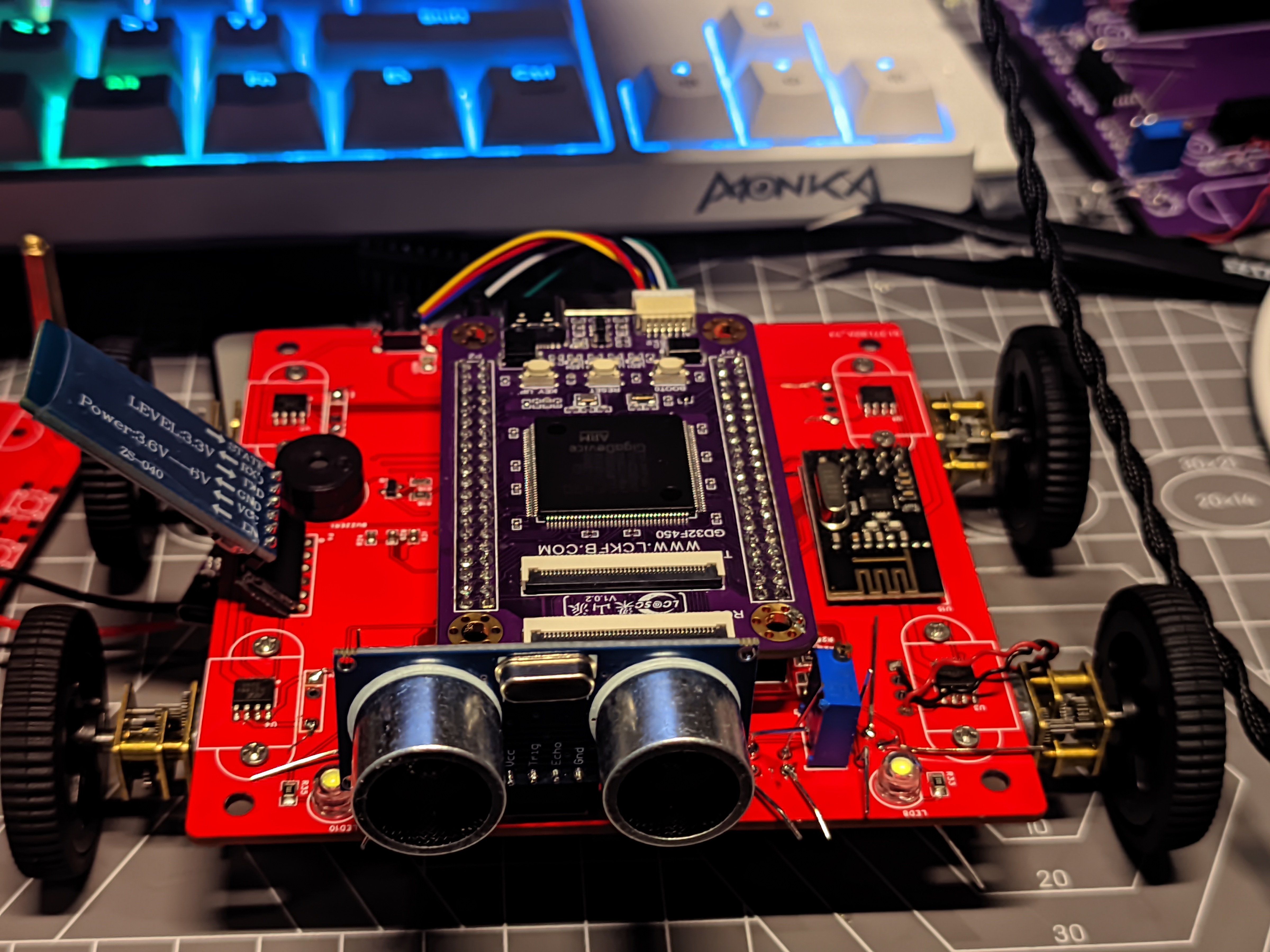

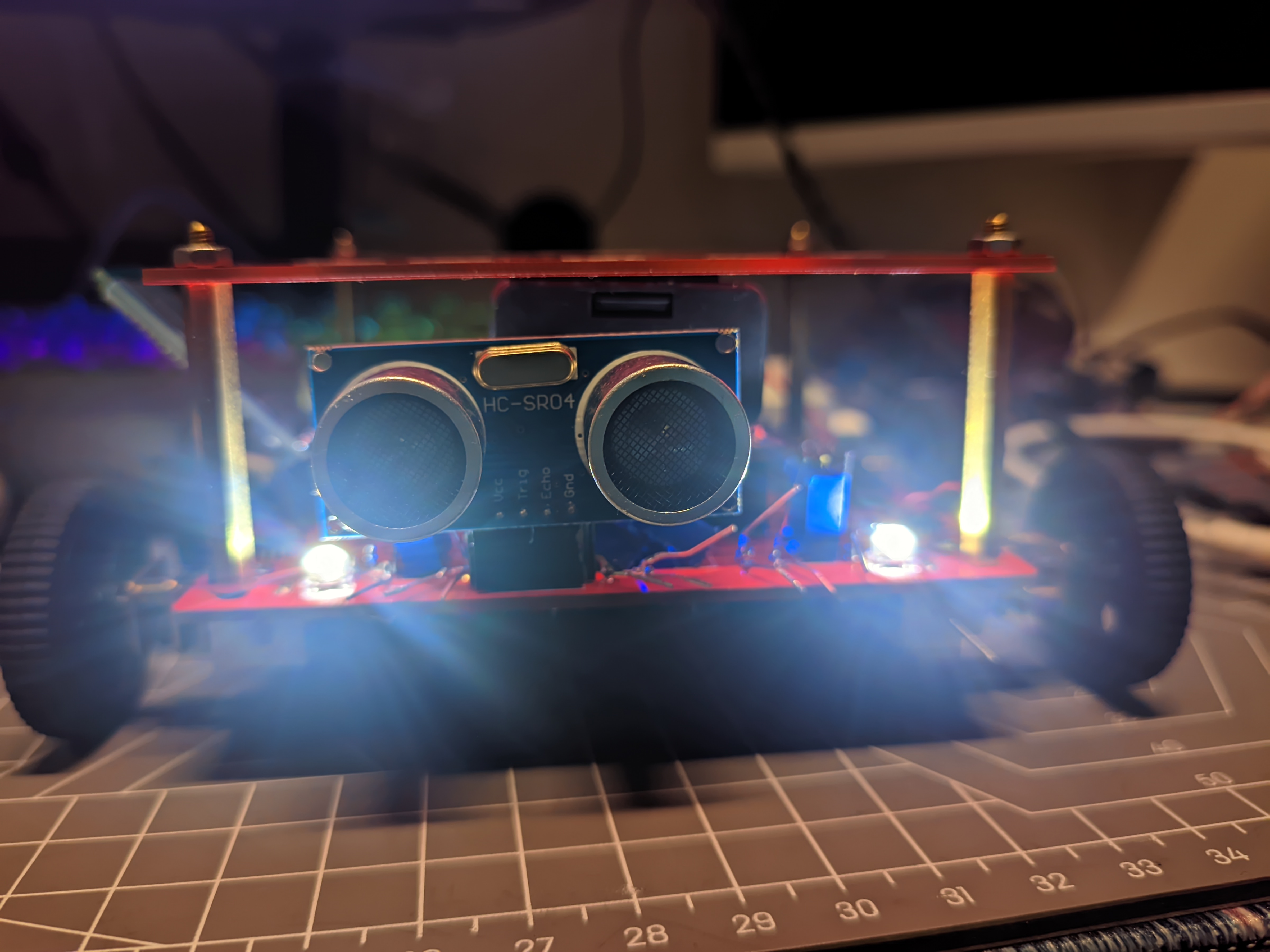

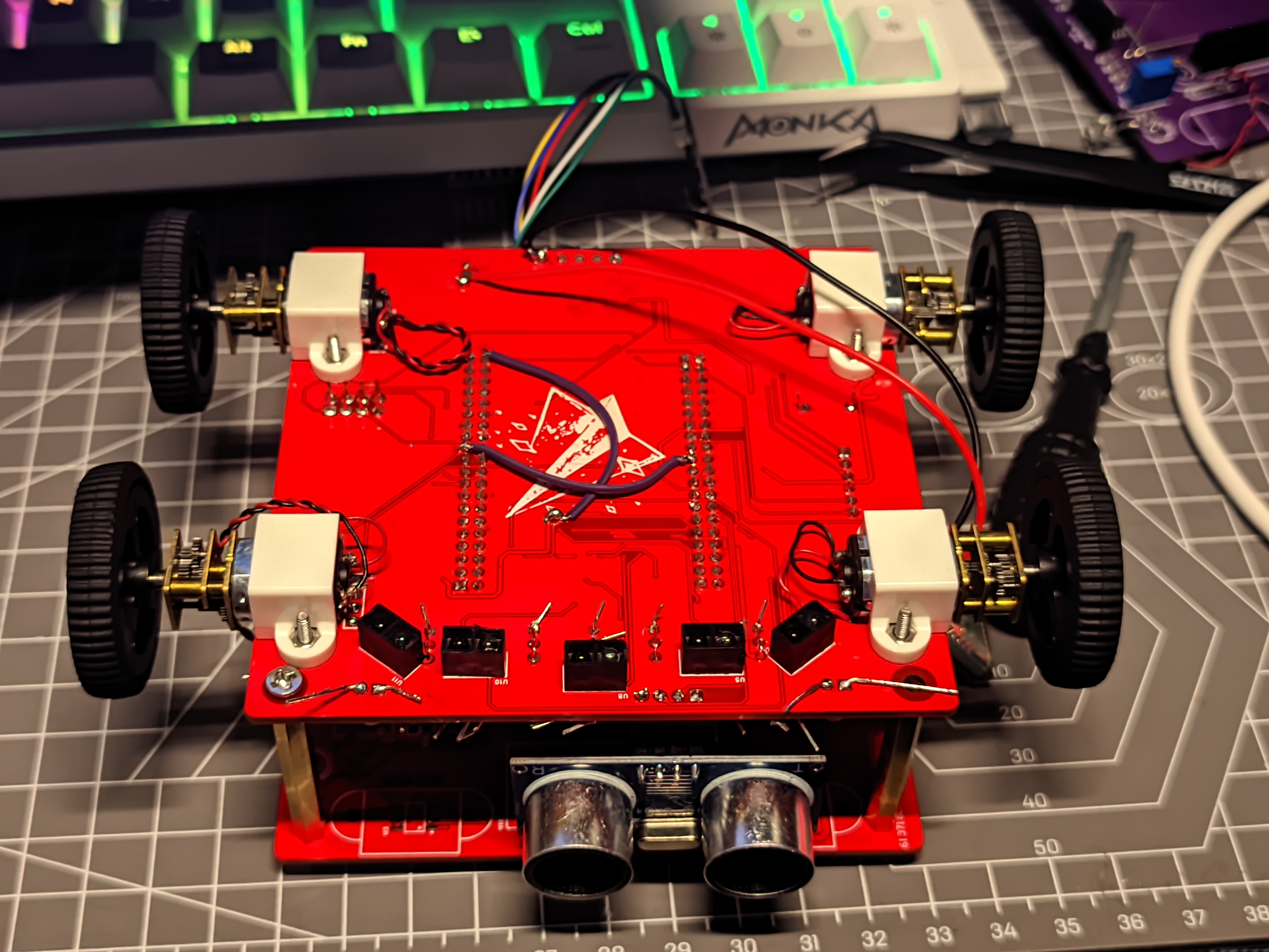

实物展示
pcb画的有点问题,飞了两根线
