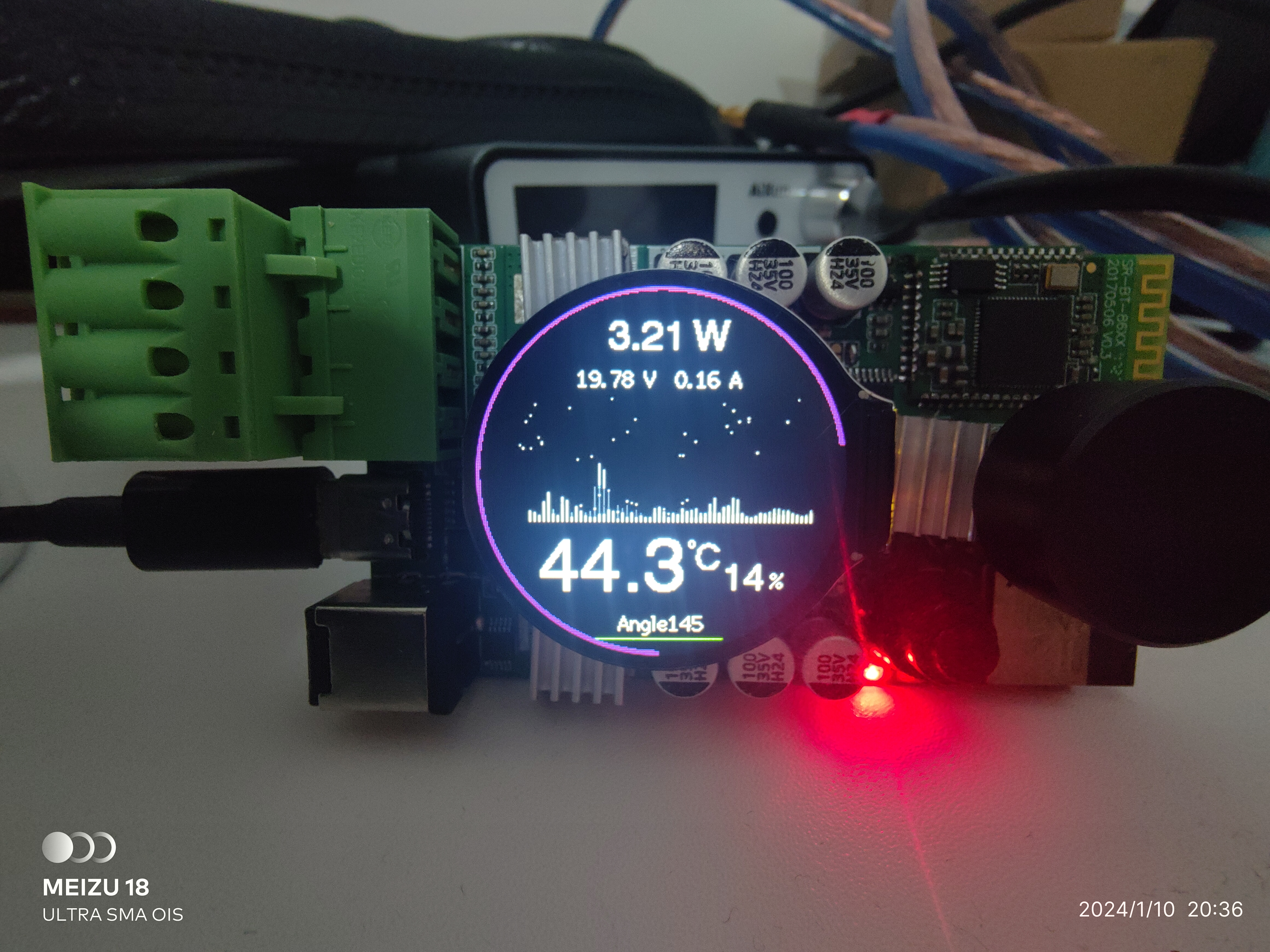

主控ESP32C3,功放芯片TPA3116*2,蓝牙CSR8635,圆屏幕IPS1.28寸240*240,手册标称最大功率200W(24V/8A)。(Qqun:458496100)
简介:主控ESP32C3,功放芯片TPA3116*2,蓝牙CSR8635,圆屏幕IPS1.28寸240*240,手册标称最大功率200W(24V/8A)。(Qqun:458496100)
MIT License
创建时间:2024-01-09 01:15:15更新时间:2024-09-18 11:42:58

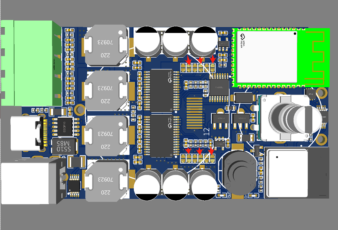

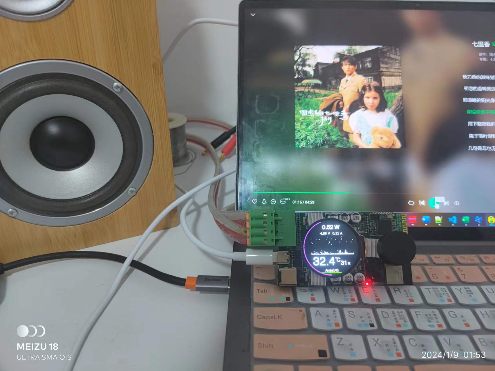

立创EDA+VScode+PlatformIO+Arduino,FFT频谱,差分ADC采样。ESP32需要烧录代码才能使用,不懂烧录程序的可以加群询问,【电源供电后,需要关闭开关,等待电源指示灯不亮后再打开开关蓝牙才能正确上电】。分享了3个版本,视频演示中的是V1.0版本,建议优先做V1.3,其次V1.1或V1.2,具体的器件物料细节群文件里有(Excel物料表是V1.1版本的,其他版本新增减的料自行购买即可)。V1.1和V1.3原理图以PDF文件型式放在下列表中了,【重要说明下】:R38要改为100K(PDF中为10K),不改的话有些充电头的支持不太稳定,还有R32是决定PD快充头电压的,只是个人放在桌面听的话建议贴24K即12V,发热小,如果要放在客厅听的话建议不贴(NC)即20V,空载时发热在46°C,播放音乐时发热基本与空载时的温度持平。(说明:自恢复保险丝选的是5A/30V的,保护电流在8A以上,是足够功率的,TPA3116手册宣称PBTL接法最大100W,双声道即200W,但我个人觉得有个额定50W(25W+25W)左右吧,当然也可能是我音箱功率比较小发挥不出来吧)。如果做板子建议做沉金工艺+1.6mm板厚。自己手焊的话成本在130左右(PCB免费打板)。
6.8K  9V
24K   12V
56K   15V
NC    20V,
//由于V1.1 V1.2使用LDO从24V转5V,压差过大,发热严重,故V1.3改为了DCDC转5V,有效降压发热,但可能会带来一定电源的干扰,选用哪个版本可以酌情考虑,建议V1.3。
除些之外,板子还预留了开关频率选择焊点,关于频率选择:(短接焊点选择,按下图焊接的话为最低频率,可以适当选择频率,但是提高频率会更发烫)
