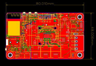

立创四层板免费了,画一个小功放犒劳自己。嘿嘿~这是一款集TypeC供电、蓝牙音频、数字功放、单片机智能控温、LCD、WS2812灯带等一体的迷你TPA3116功放板开源方案,小尺寸:8cm*5cm。
简介:立创四层板免费了,画一个小功放犒劳自己。嘿嘿~这是一款集TypeC供电、蓝牙音频、数字功放、单片机智能控温、LCD、WS2812灯带等一体的迷你TPA3116功放板开源方案,小尺寸:8cm*5cm。

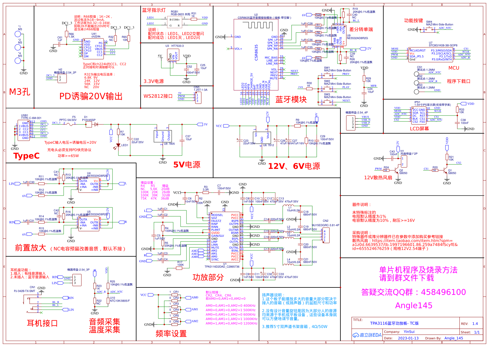

本工程借鉴了《#第六届立创电赛#TPA3116+蓝牙迷你桌面小功放 - 嘉立创EDA开源硬件平台 (oshwhub.com)》的前置放大、TPA3116、电源等部分并作了修正和修改(3116为官方原理图),在调试的时候发热严重,经排查是借鉴的工程原理图中的BSPR等的22nF电容导致,该器件的官方原理图是220nF,更换后发热正常,手机连接蓝牙音量调到50%播放10分钟发热温热,演示视频为连接外部音源,因为连蓝牙录屏会中断蓝牙播放。本工程增加了以下部分:
1.电源:TypeC-PD20V供电,5A自恢复保险丝(跳闸电流>8A),6V电源的分压电阻改为10K增加电压稳定性,经测试为5.99~6.00V。3.3V电源选用HT7533-3原因为该LDO输入电压最大为30V,即使前级的LDO(7805/7812)均击穿仍能保护昂贵的蓝牙模块不损坏。
2.蓝牙:选用音质较好的CSR8635(原理图上点击此器件参数里有参考淘宝连接),增加了差分转单端电路,预留了运放的反馈电容,器件在底面,默认NC不焊接。蓝牙按键<上一曲><暂停>正常,<下一曲>无反应,不知道是蓝牙模块问题还是手机蓝牙版本的问题。
3.单片机:增加STC单片机、用来PWM调速风扇,监测板温&信号幅度、驱动LCD、驱动WS2812等,属于DIY最有趣的部分,人人可以根据自己的需要编写相应的程序。
4.所有电阻能全部选择低温飘0.1%精度的是最好的,没有条件的话普通5%的电阻也可以,电容要注意耐压、注意耐压、注意耐压!!!重要的事说三遍。
5.TPA3116安排在底面是方便安装散热片,可以某宝定制和PCB尺寸形状一样的铝板作为散热器。
