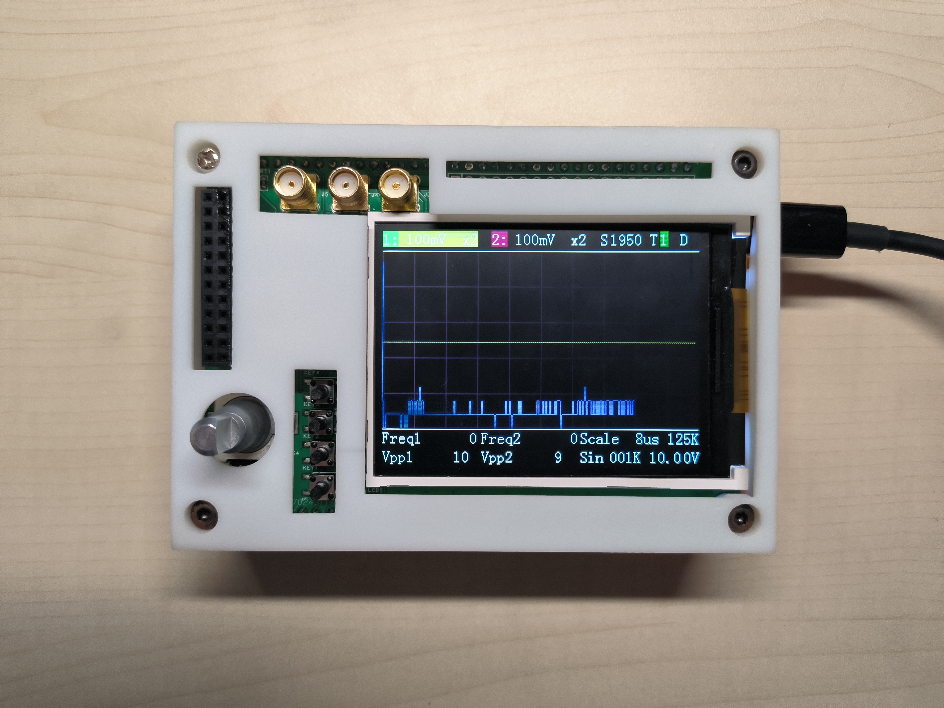

基于硬木课堂STM32H750核心板设计的示波器拓展板
年轻人的第一台示波器 【立创训练营】基于基于硬木课堂H750核心板设计的示波器拓展板_哔哩哔哩_bilibili
信号输入的4个电容可以去掉,C2 C3 C5 C7 两个24pf 两个220pf
信号继电器的封装最好重新挑选一个,我购入的继电器明显更大一点,同时信号继电器最好不要并排摆放,焊接的时候造成了很大的困难。
可以增加一些测试点,不然不好测试(在训练营中看到好多出现问题的情况)
尝试加一个Reset按键和电源开关,会方便很多(或给一个过孔可以按到reset)。
选择的编码器最好进行更换,价格较贵,可以更换成一个插件编码器或便宜的,同时编码器的按键可以利用起来,代替一个按键。
SMA头的间距可以扩大一些,但凡歪一点都不好旋入(SMA可以先焊信号,gnd面积太大不好焊)
贴片排母可以尝试着更改位置,这样板间就可以塞下BNC的插座,SMA转BNC比较麻烦
3D的模板的一些孔位是为了减少PCB设计中出现的失误,可以酌情删减。
V1.1 已对继电器封装进行修改,但是间距过小,容易出现问题。
