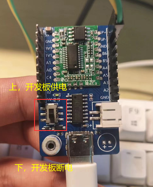

除双MIC引脚未引出,其他引脚均已引出,
下载芯片CH340C
带有开关,只需拨动就可下载程序,
外围电路超少
电源路设计ESD更安全
下载功能已验证

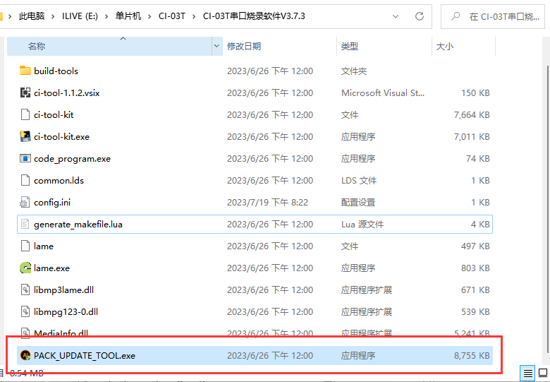

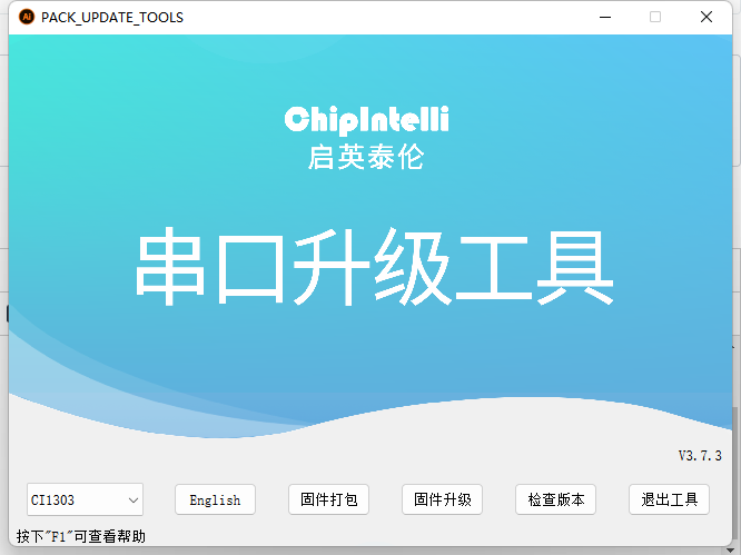

1.打开下载软件,文件的最下面。
软件如下:

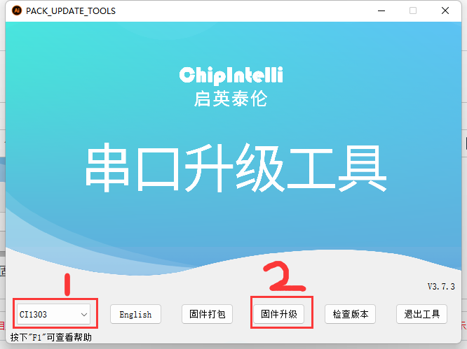

2.选择参数,点击固件升级进入到固件升级页面

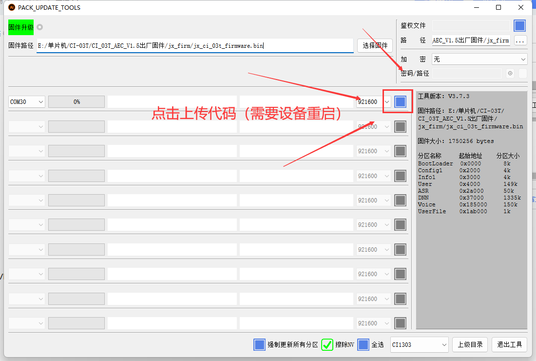

3.选择固件,xxx.bin结尾的固件,同时插上开发板的USB-C口,会显示出串口号
4.点击蓝色方块上传代码,此时让开发板重启(拨码开关,先拨到下方再拨到上方),此时会自动上传,等待上传完成即可。

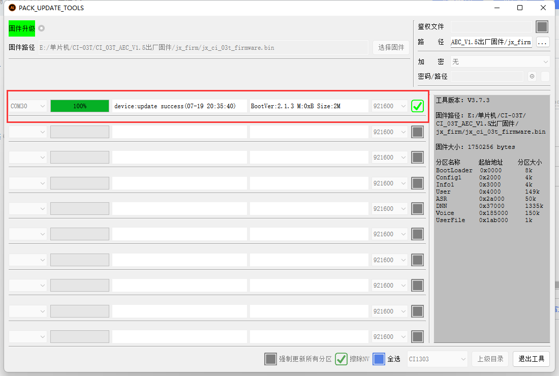

5.上传成功
