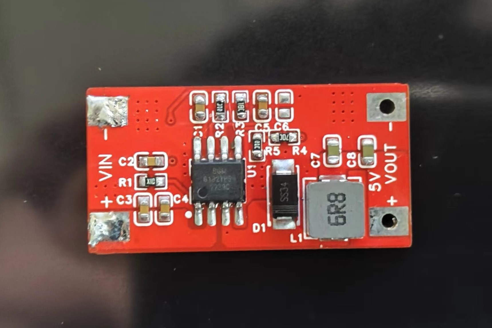

实物图

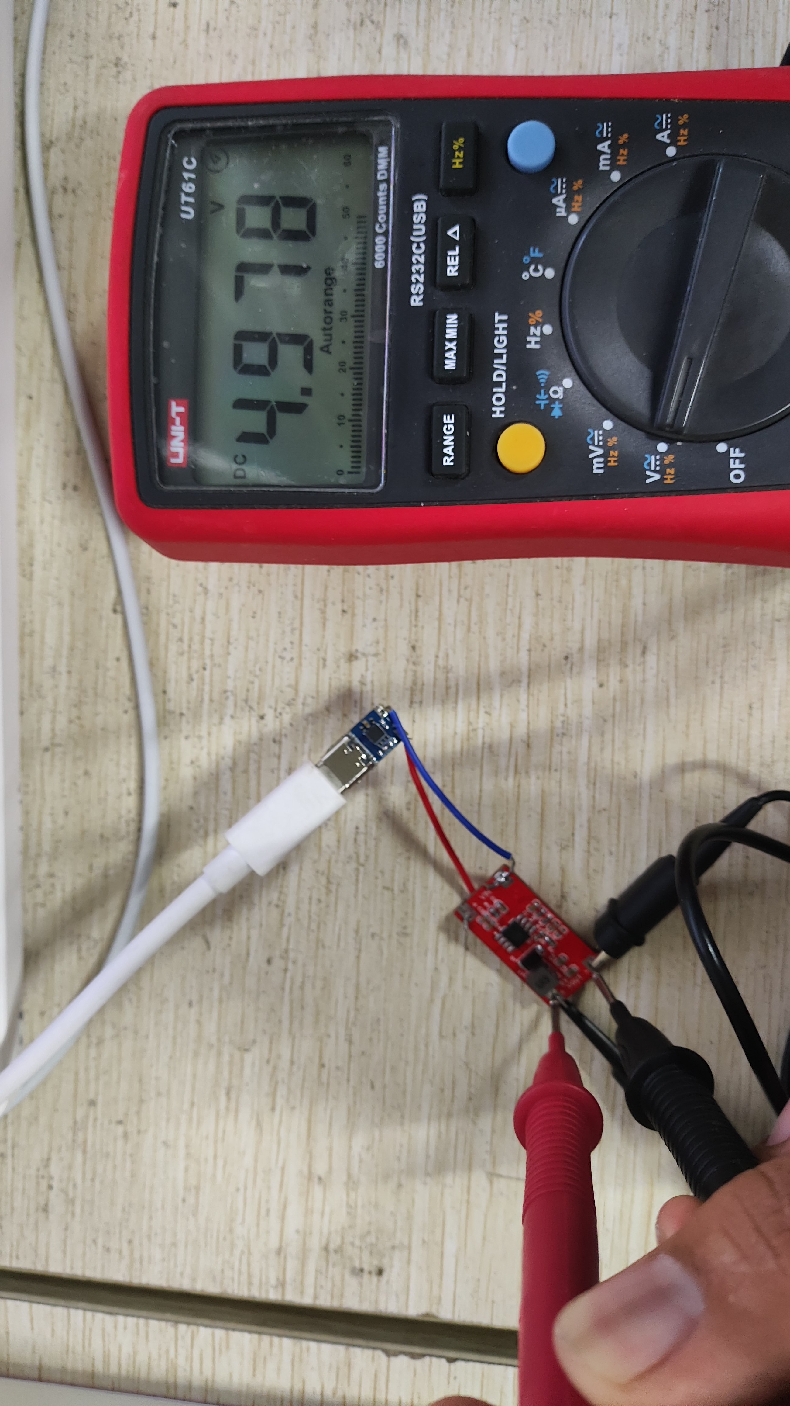

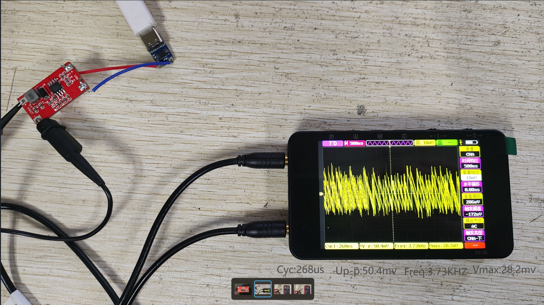

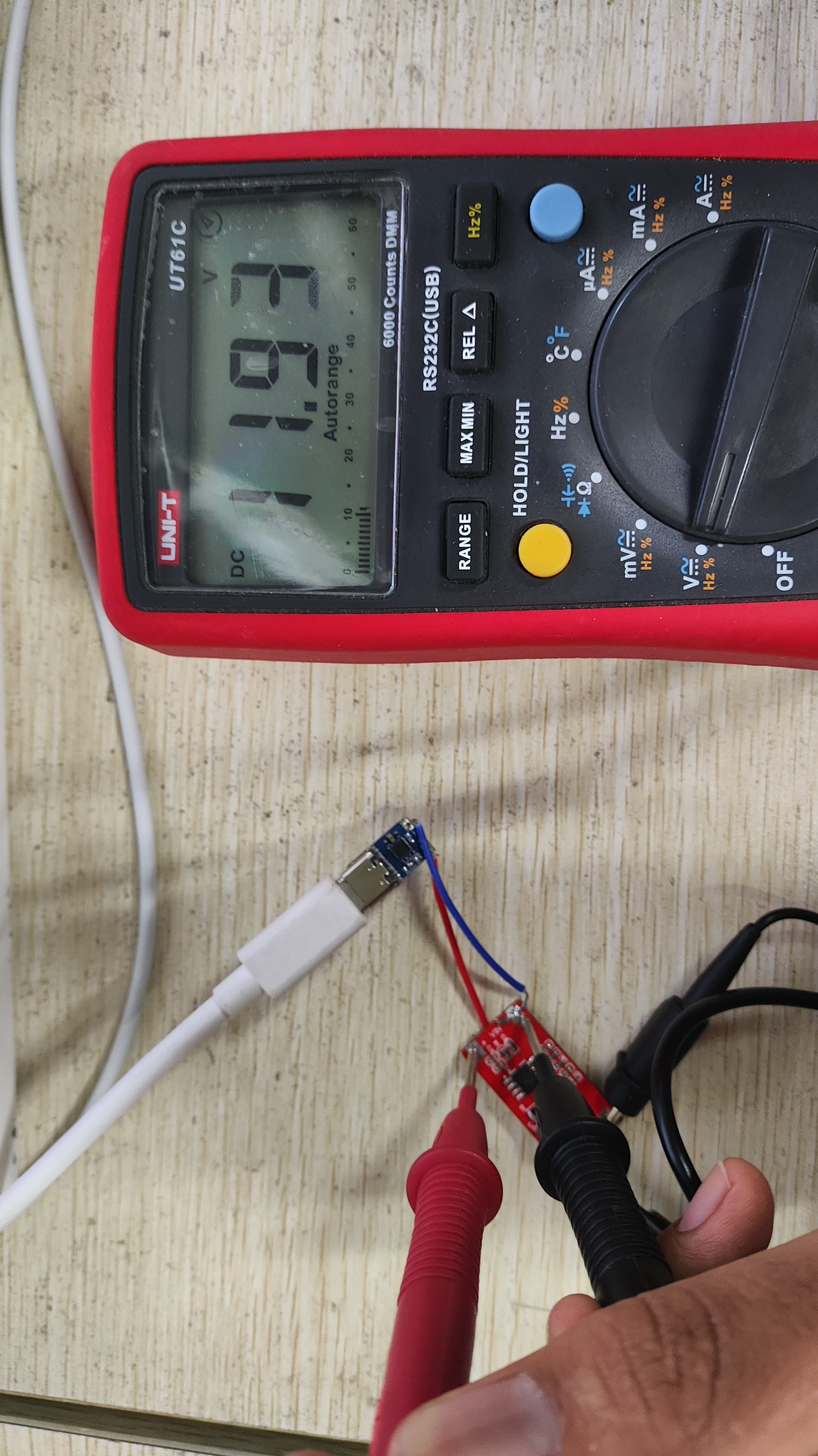

上电及测量
输入电压11.93V,输出电压4.978V,AC耦合,详情如下图:
