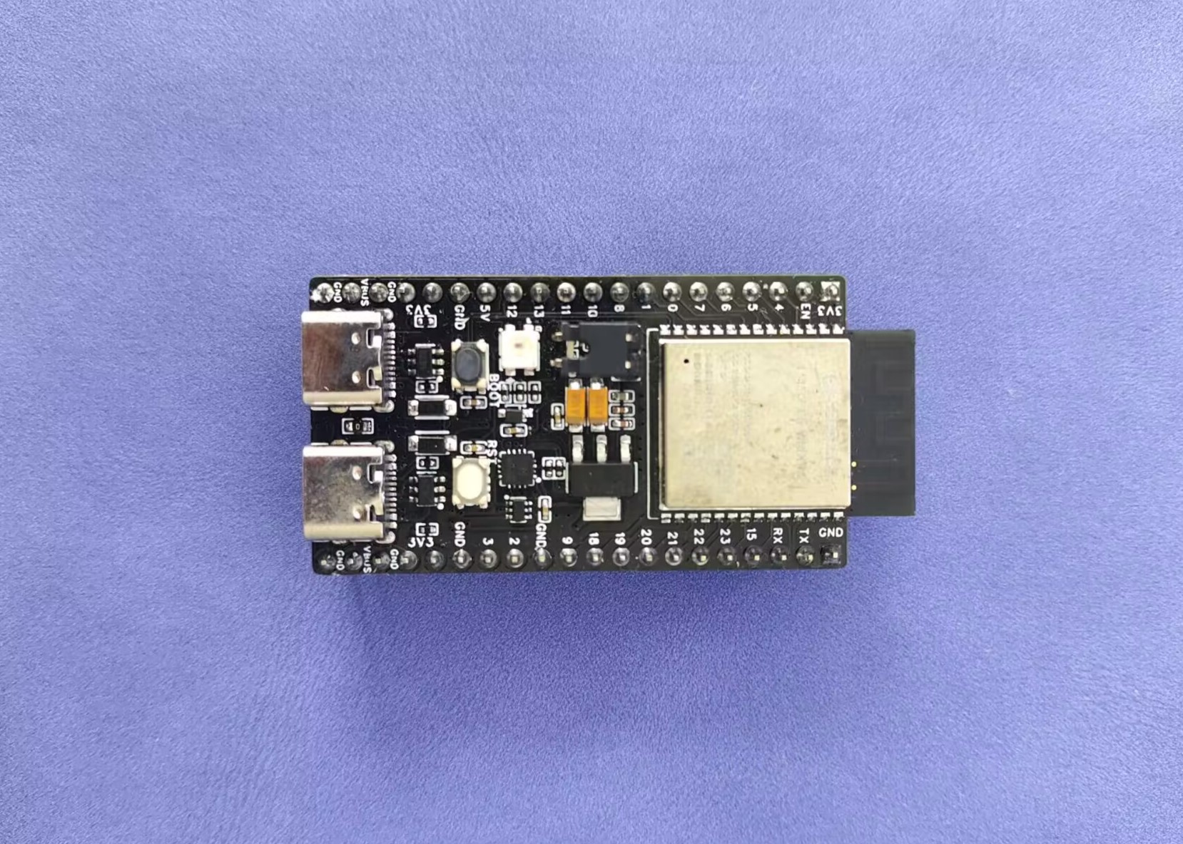

1、项目说明
该开发板仅测试下载程序,其他均为测试。
参考官方开发板,电源引脚比官方的多;使用CH343P,减小布局面积;留出RTC引脚;左边Type-C为芯片USB,右边为UART,官方则相反。
2、实物图
丝印说明:PDSU:平顶山学院,010424:24年01月04日完成设计.
