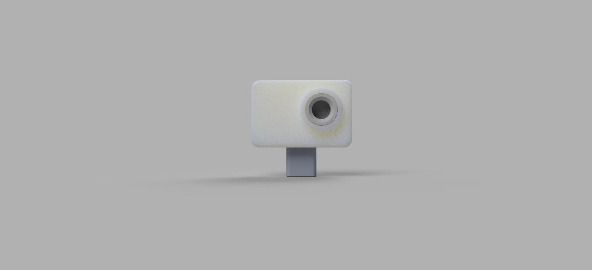

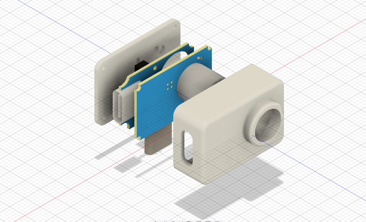

渲染展示

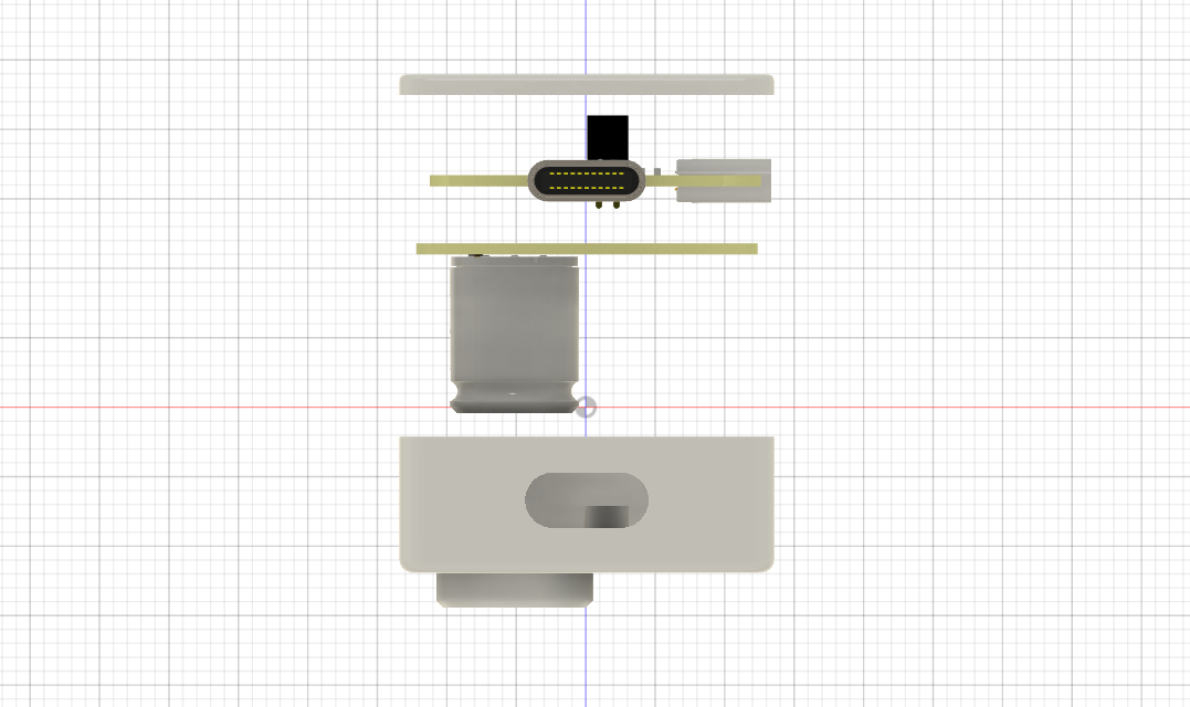

3D结构

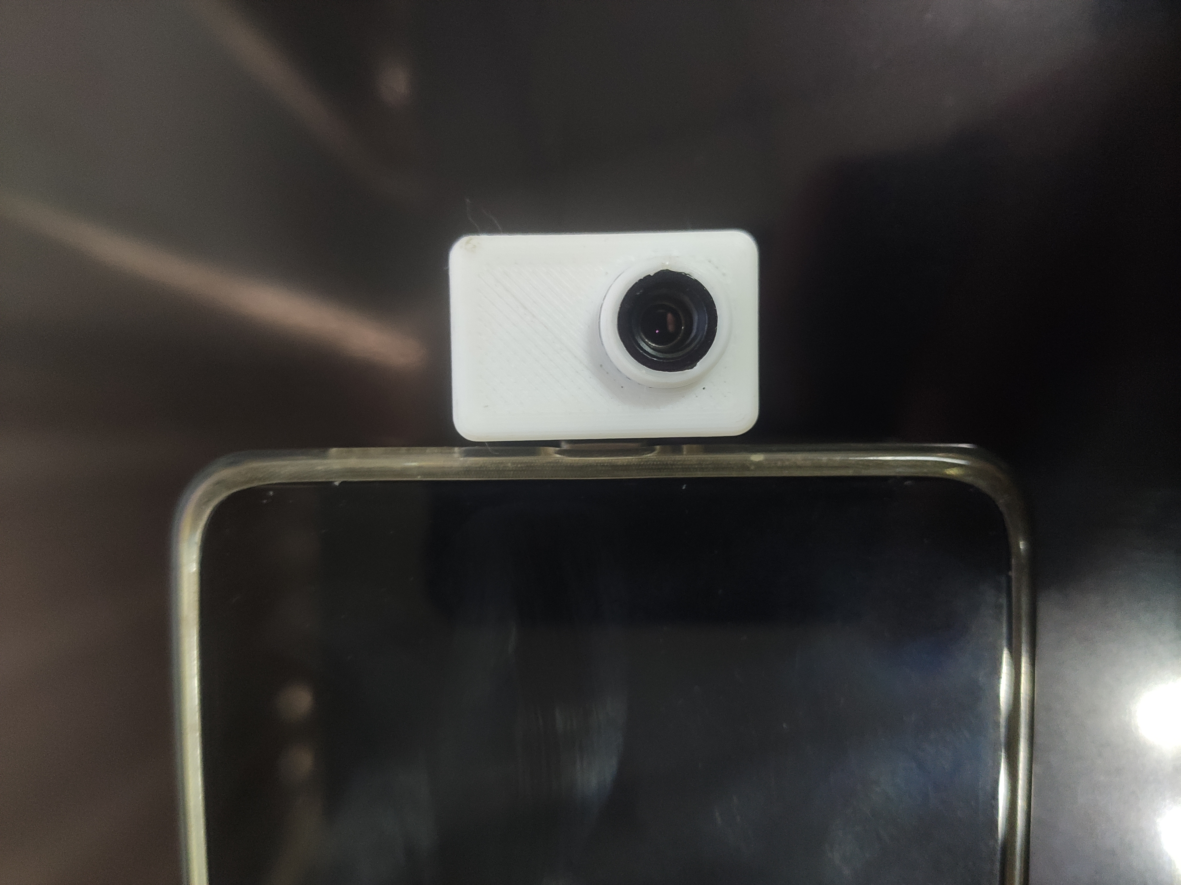

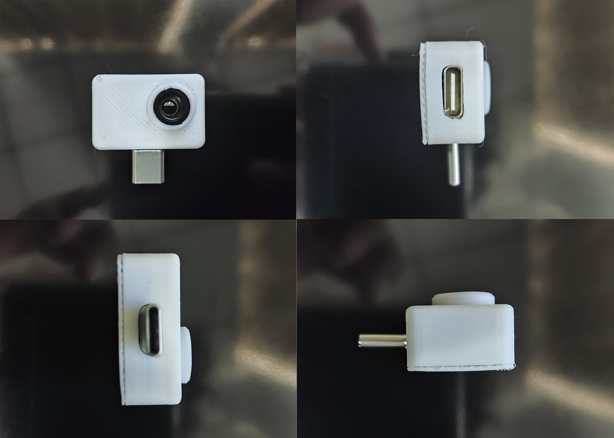

实物展示

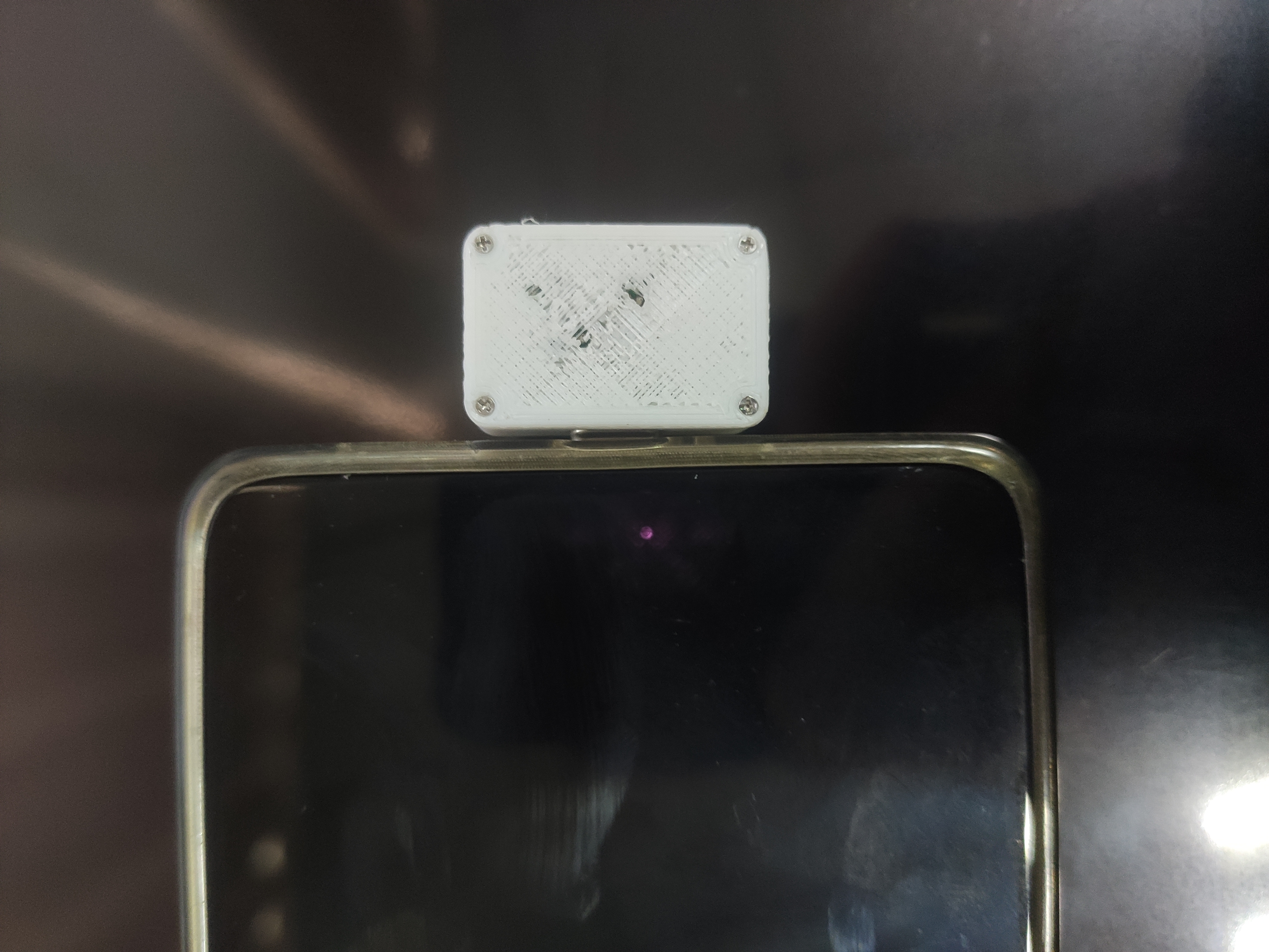

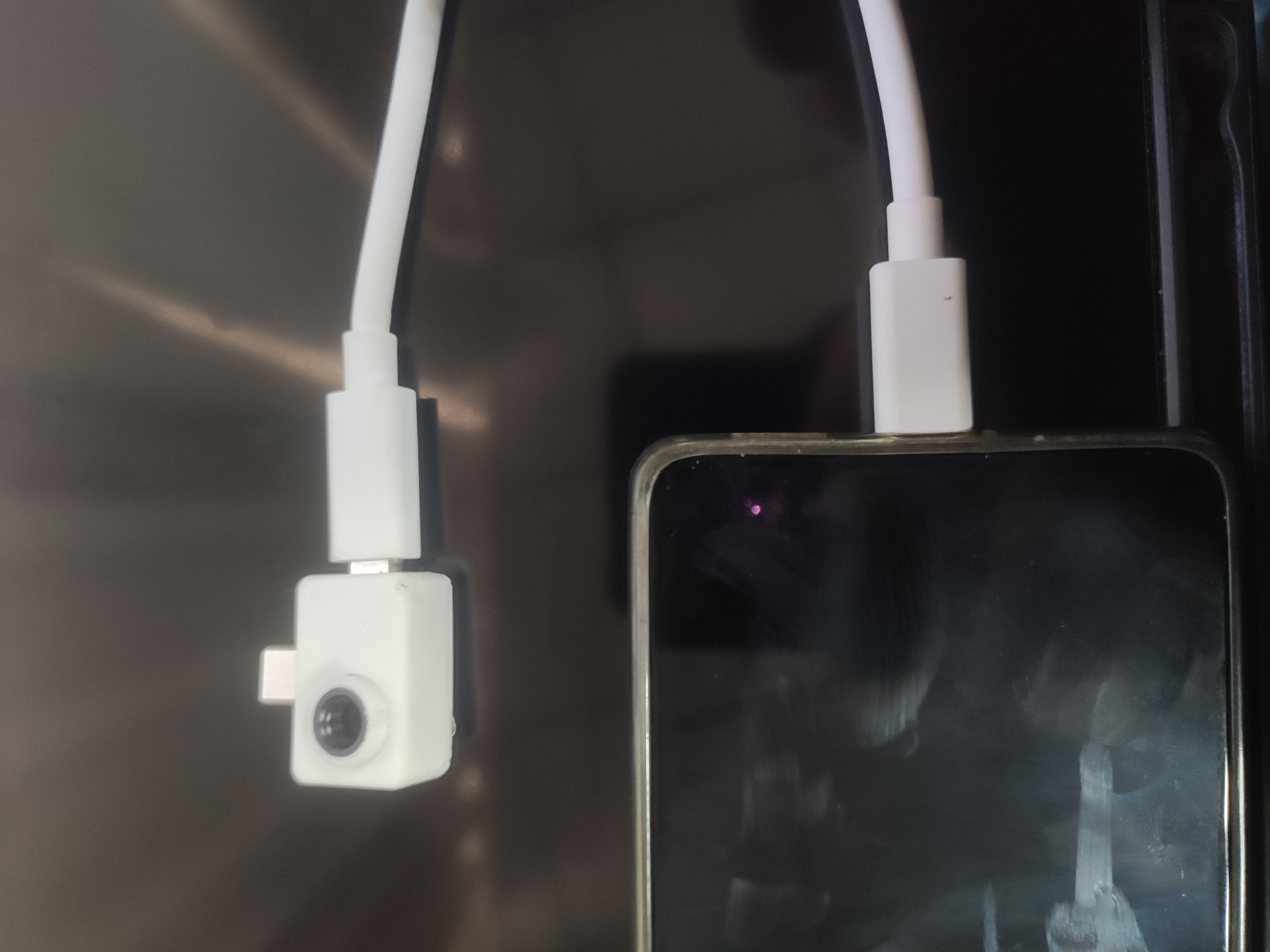

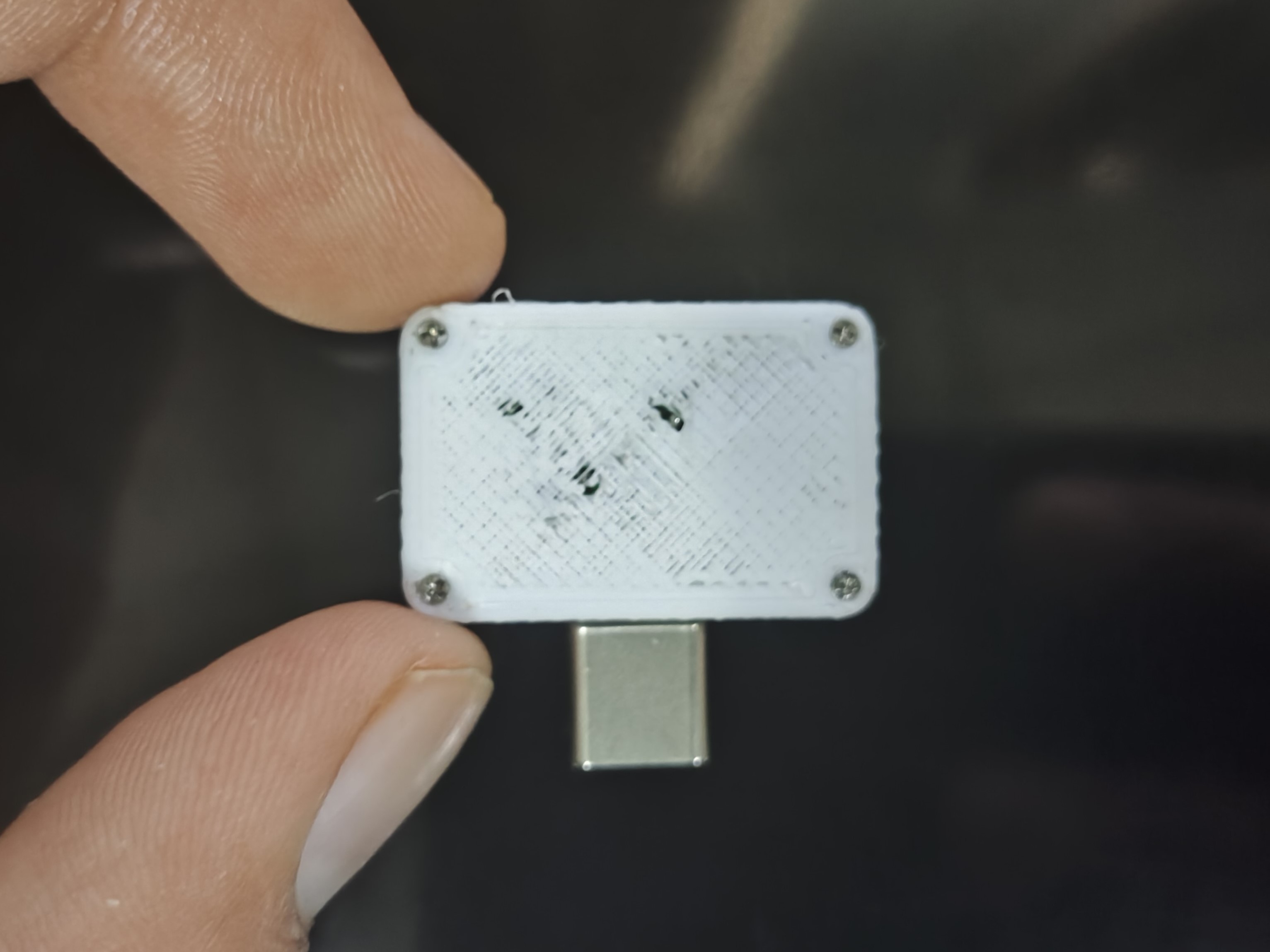

由于3D打印机突然坏了,后盖没打好,略显丑了些,建议上一些B7000胶水
连接方式
step1  正面直接插入连接
step2  反面直接插入连接
step3  通过c-to-c线进行连接

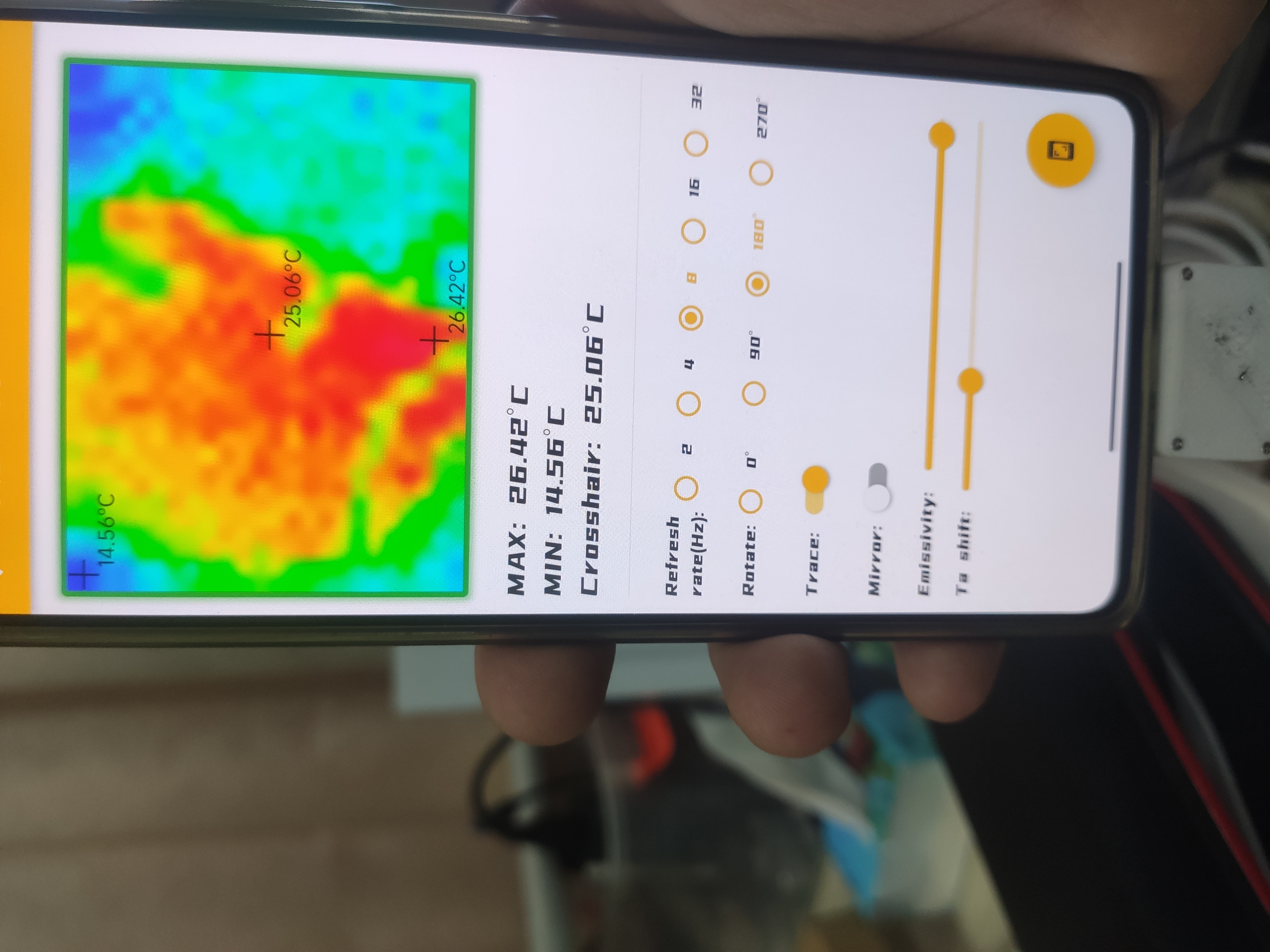

功能展示
对着我的电脑机箱

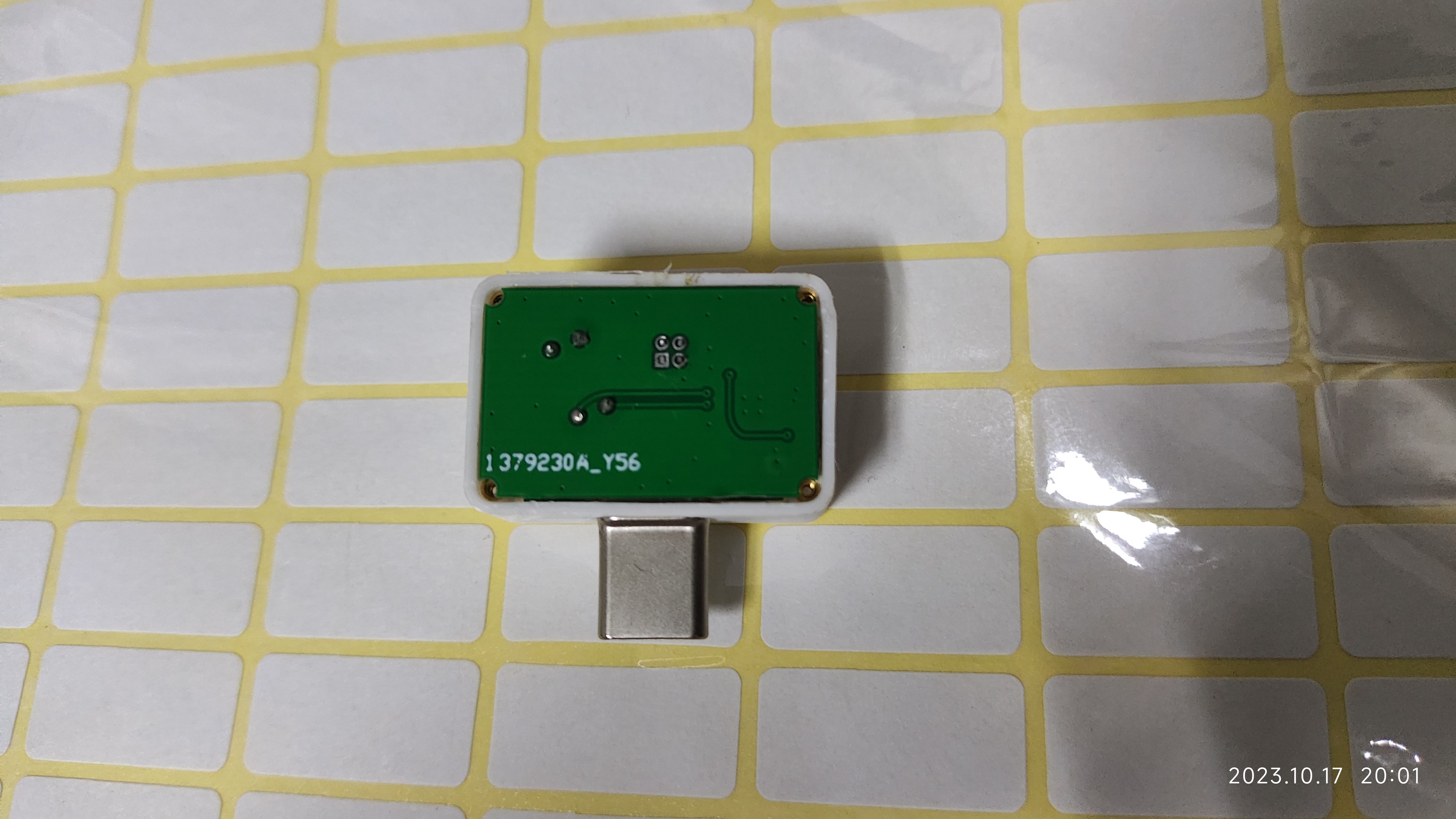

2.PCB焊接

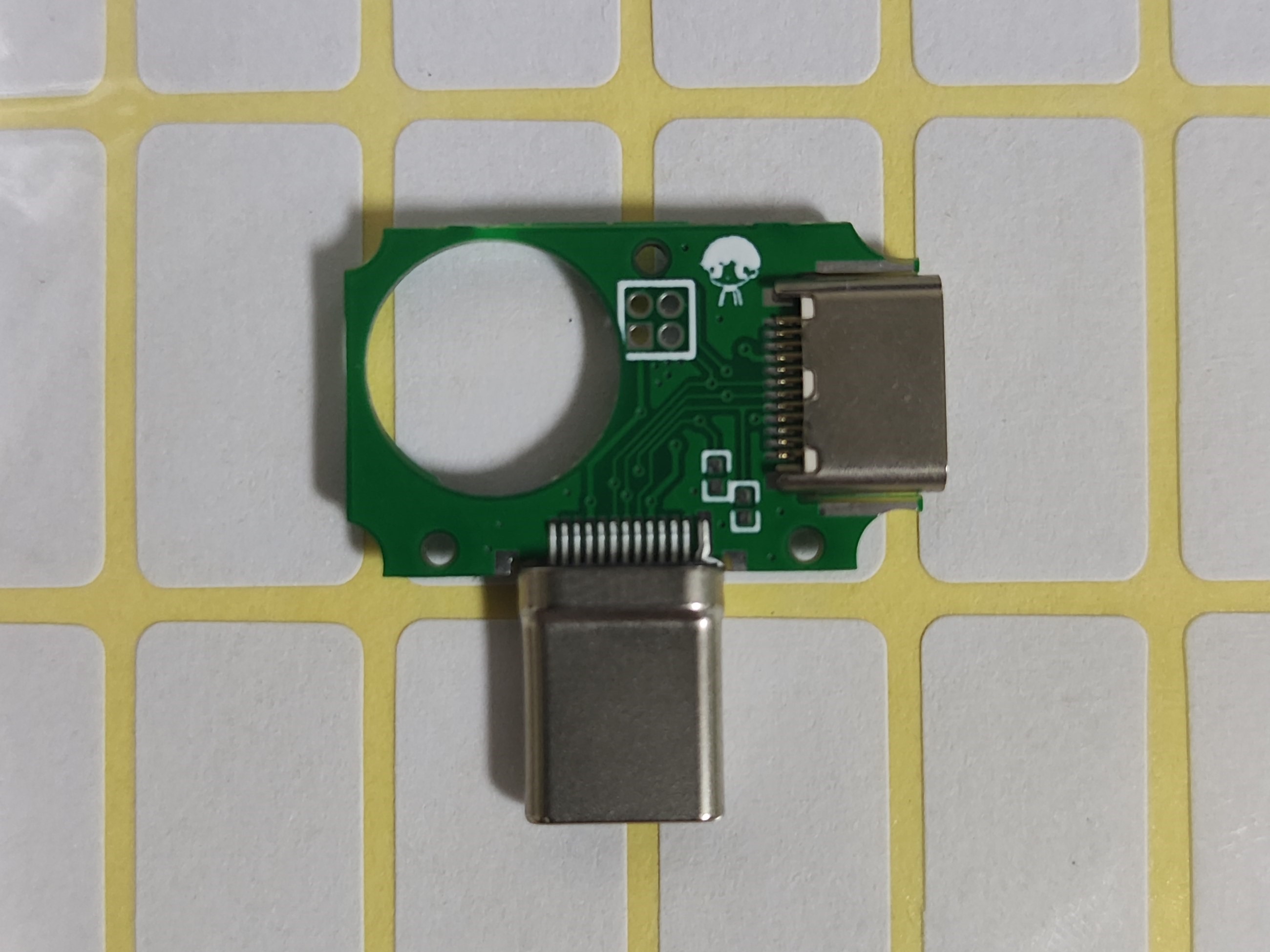

按照PCB将元件对应焊接(CC2电阻、排针这里不要焊接),并对将固件烧进去。此处左边下拉电阻不需要焊接!

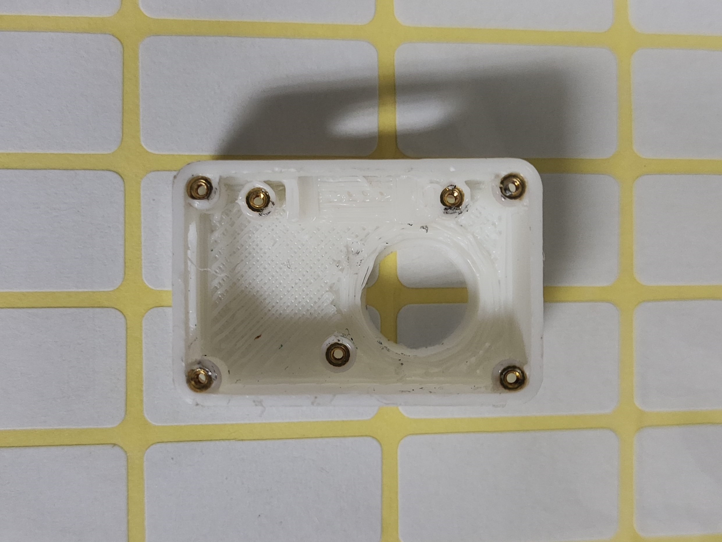

将土字螺母注入到3D外壳上,这里可以用电烙铁,将温度调到120℃左右,小心将螺母注入3D外壳里(需要细心)。
4.组装

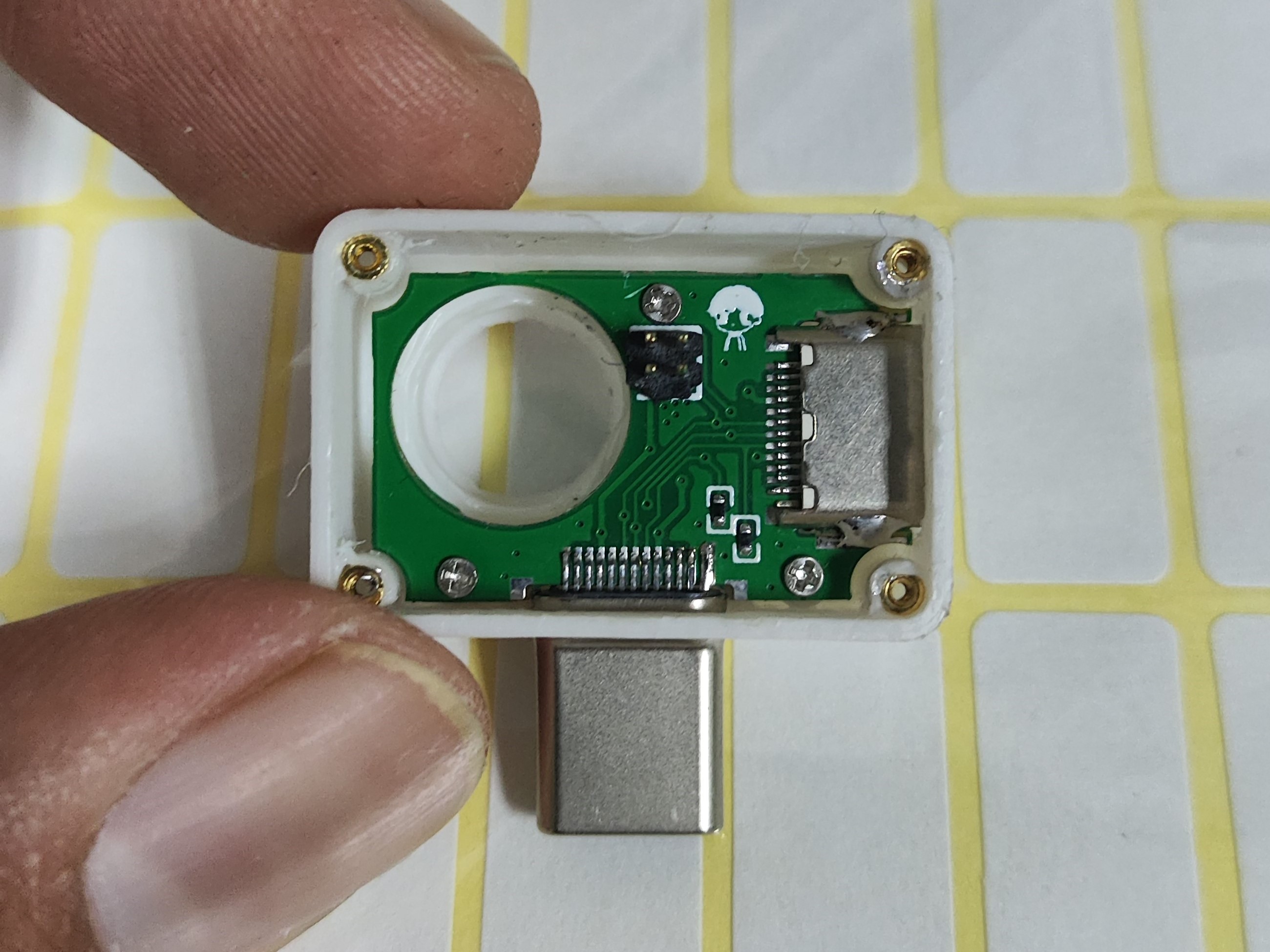

先将排针焊接到Type-C板子(第一个PCB板)上,这里是关键,要调整排针的长度,要求排针正好在第二个PCb板(带主控和传感器的PCB板)露出,方便后盖进行加盖,这里看第二张图排针口那里。(看不懂可以继续往下看)
之后将第一个板子装进3D外壳,这里还是需要一点小技巧的,之后进行螺丝加固。
将第二个板子装上,此时的排针于第二个板子排针孔相连,并且正好露出或不露出,后用电烙铁进行上锡。
5.最后一步
后盖对接触有焊锡的地方进行了小挖处理。这里可以在后盖边缘涂一点B7000胶水,之后将四颗螺丝上进去即可完成。
这里后盖打飞了,3D打印机完成最后一个倒下了!
