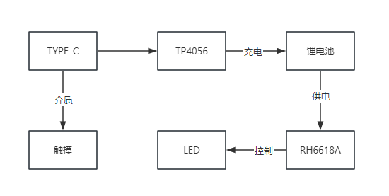

基于触摸调光芯片RH6618A设计的超精致夜灯,TP4057充电模块,三种调光模式可选,带有灯光反射罩,450mAh锂电池,超长续航8h+(最亮模式)!
简介:基于触摸调光芯片RH6618A设计的超精致夜灯,TP4057充电模块,三种调光模式可选,带有灯光反射罩,450mAh锂电池,超长续航8h+(最亮模式)!

爆炸图
实物图
项目程序图

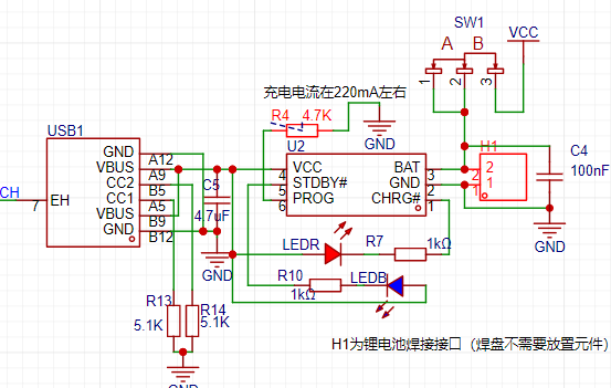

原理图设计说明
1.H1为锂电池焊接接口(焊盘不需要放置元件)
2.R4为充电电流的设置电阻,最大500mA

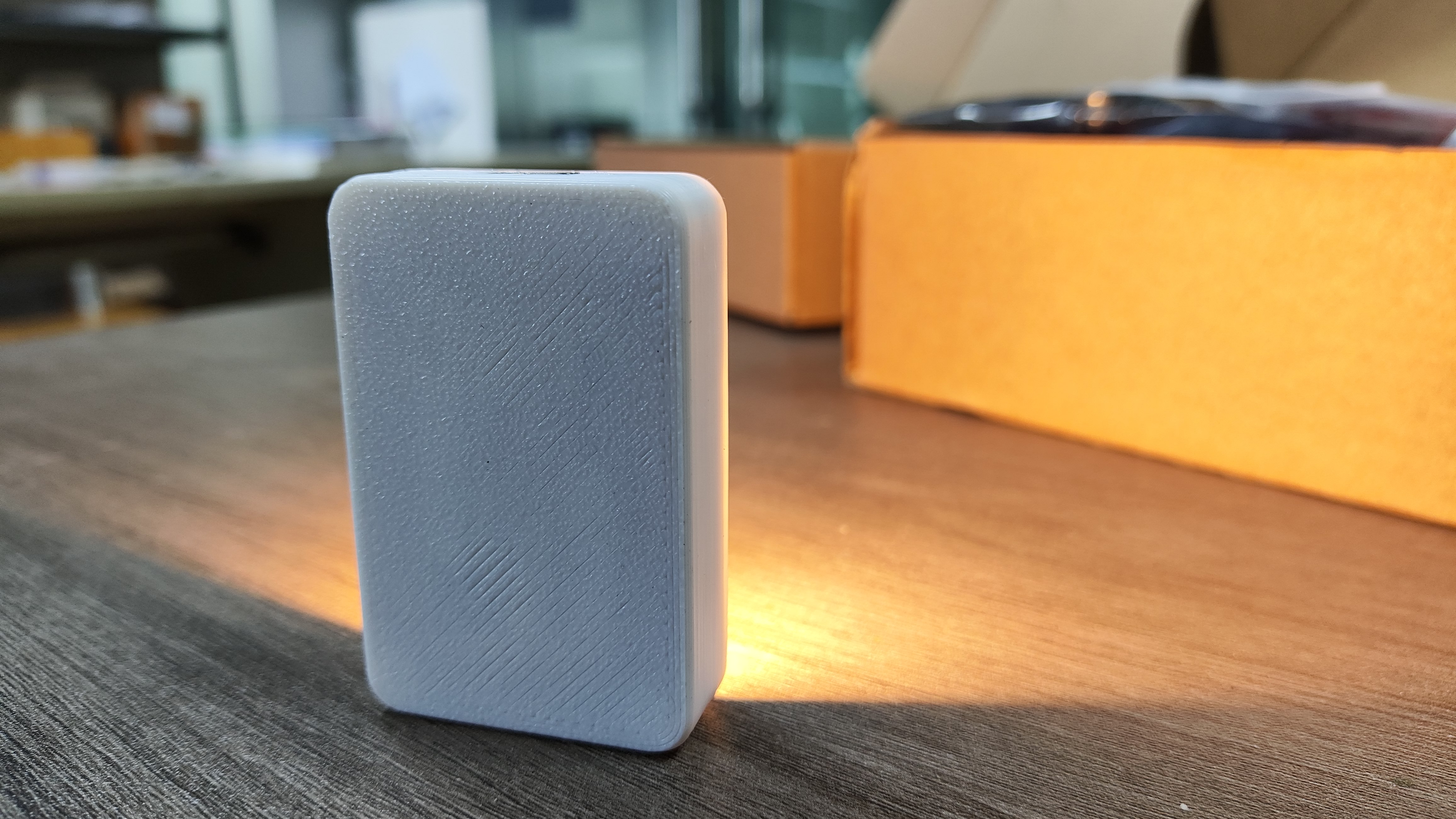

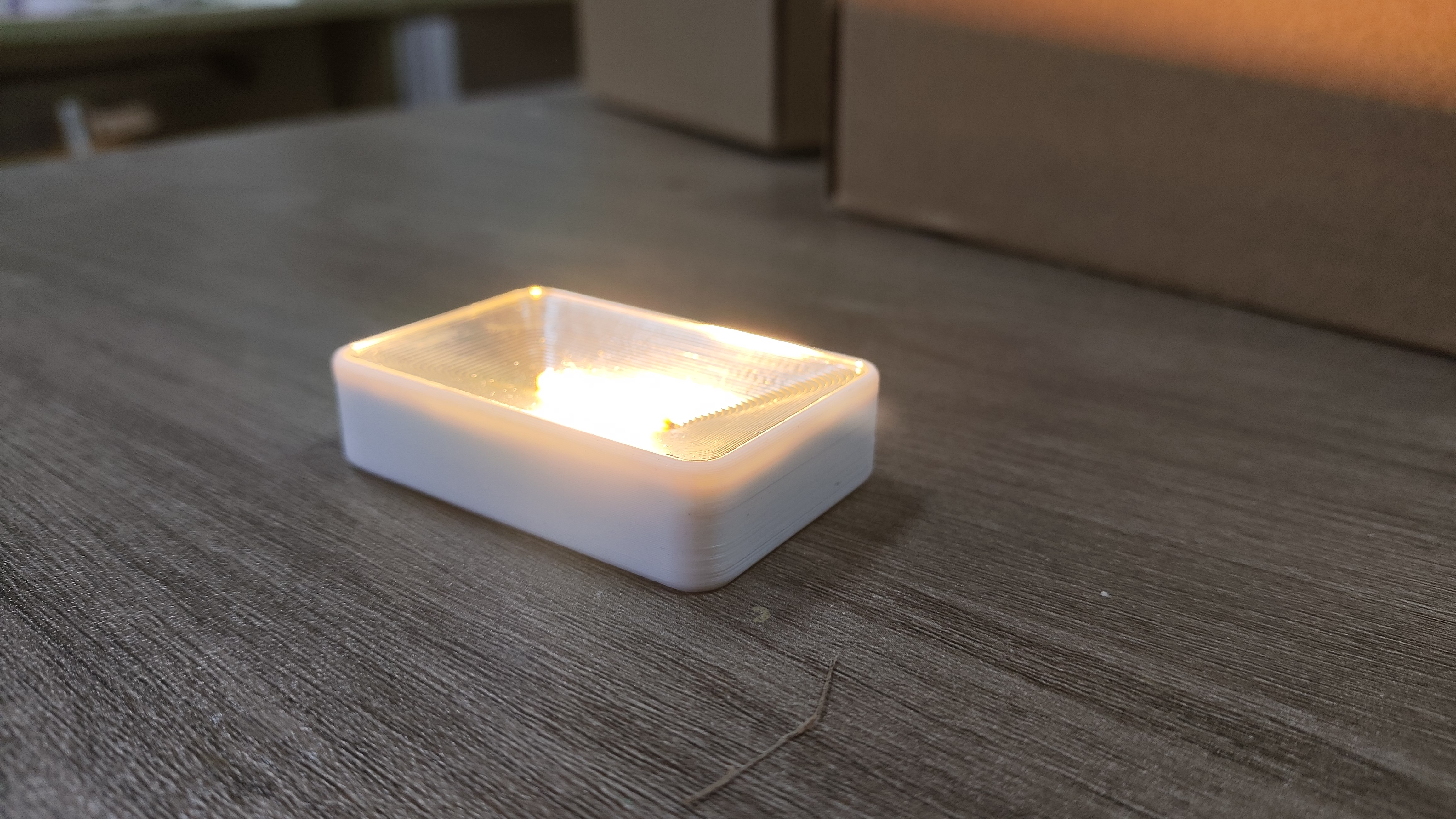

1、亚克力厚度为1.5mm
2、电池厚度为30 x 40 x 4 mm
3、反射罩需要用银色自喷漆增加其反射性,当然金色也可以!
4、视频展示外壳为自己3D打印机打印,材质PLA。
5、彩色款已经验证完毕,外壳不完美等待后续更新。
