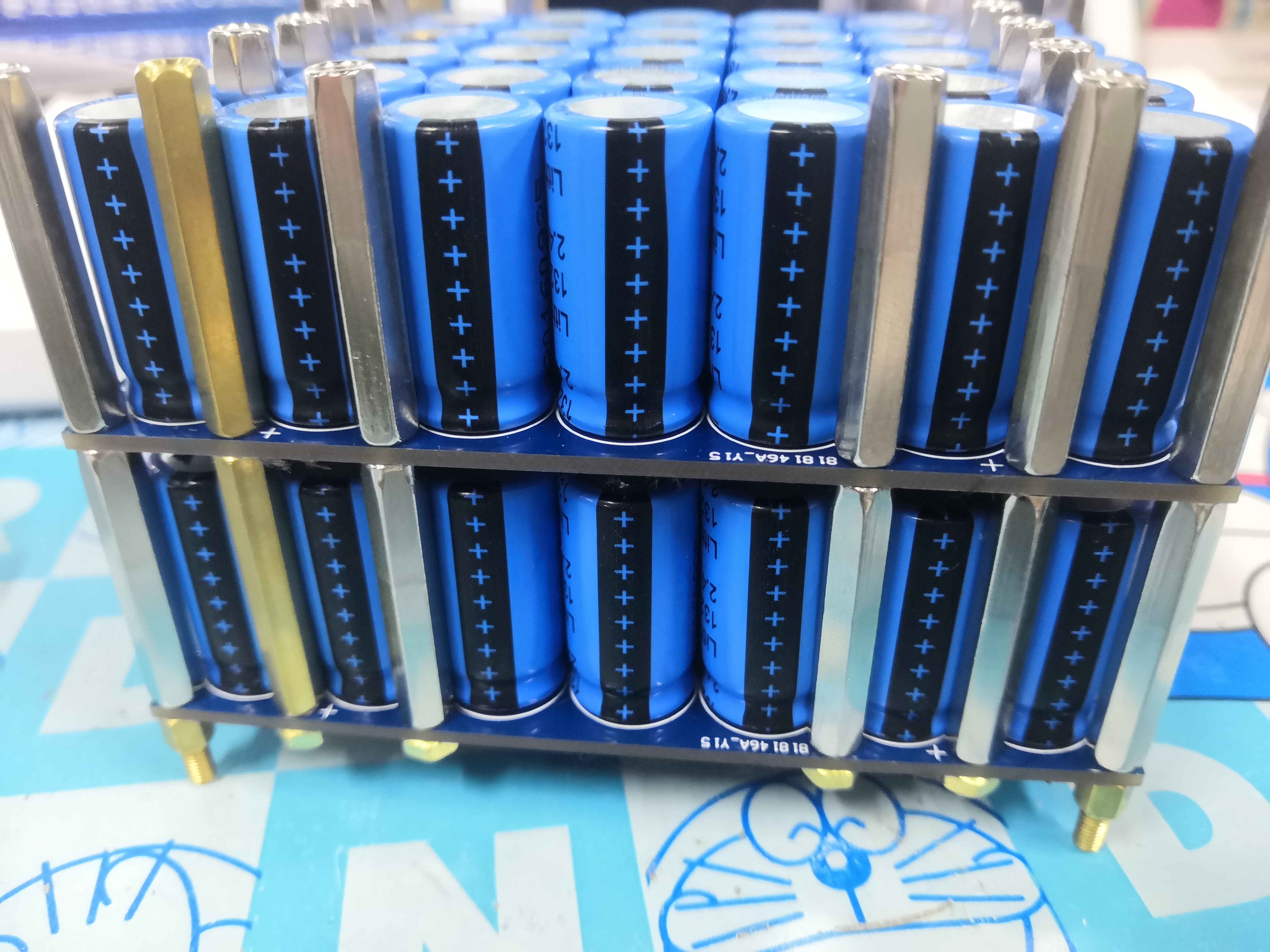

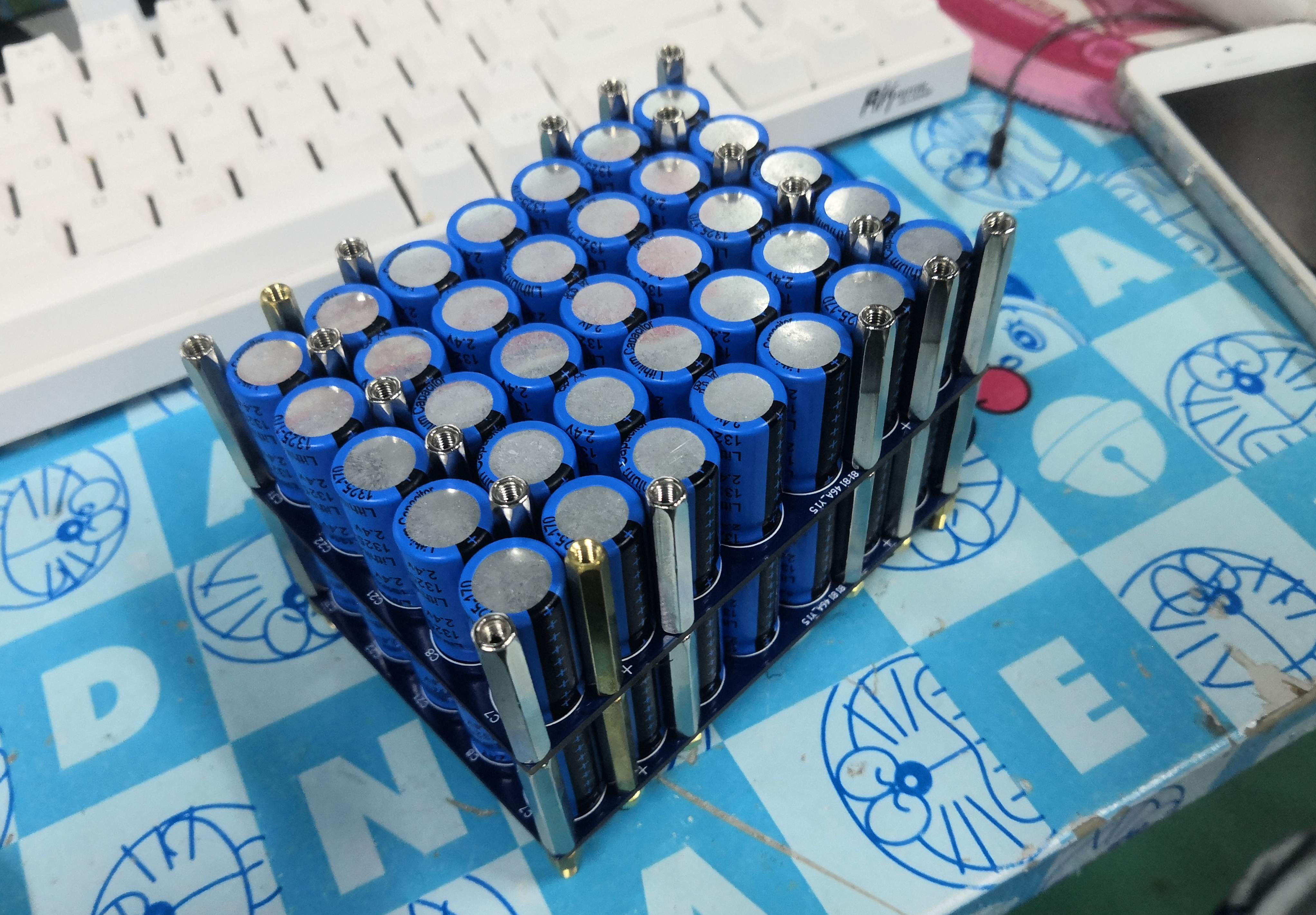

钛酸锂电池支架 25*13mm大小的钛酸锂电池或电容支架 "理论可以无限Z轴堆叠"
简介:钛酸锂电池支架 25*13mm大小的钛酸锂电池或电容支架 "理论可以无限Z轴堆叠"
创建时间:2022-03-02 21:39:54更新时间:2024-03-11 10:25:47
六角铜柱规格 M3*30+6  本人家境贫寒没有全部没有使用铜柱 而采用铁柱 便宜些.
用铁柱代替导向 带个20A电流没问题.短路放电线烧了铜柱温度也没啥上升.
