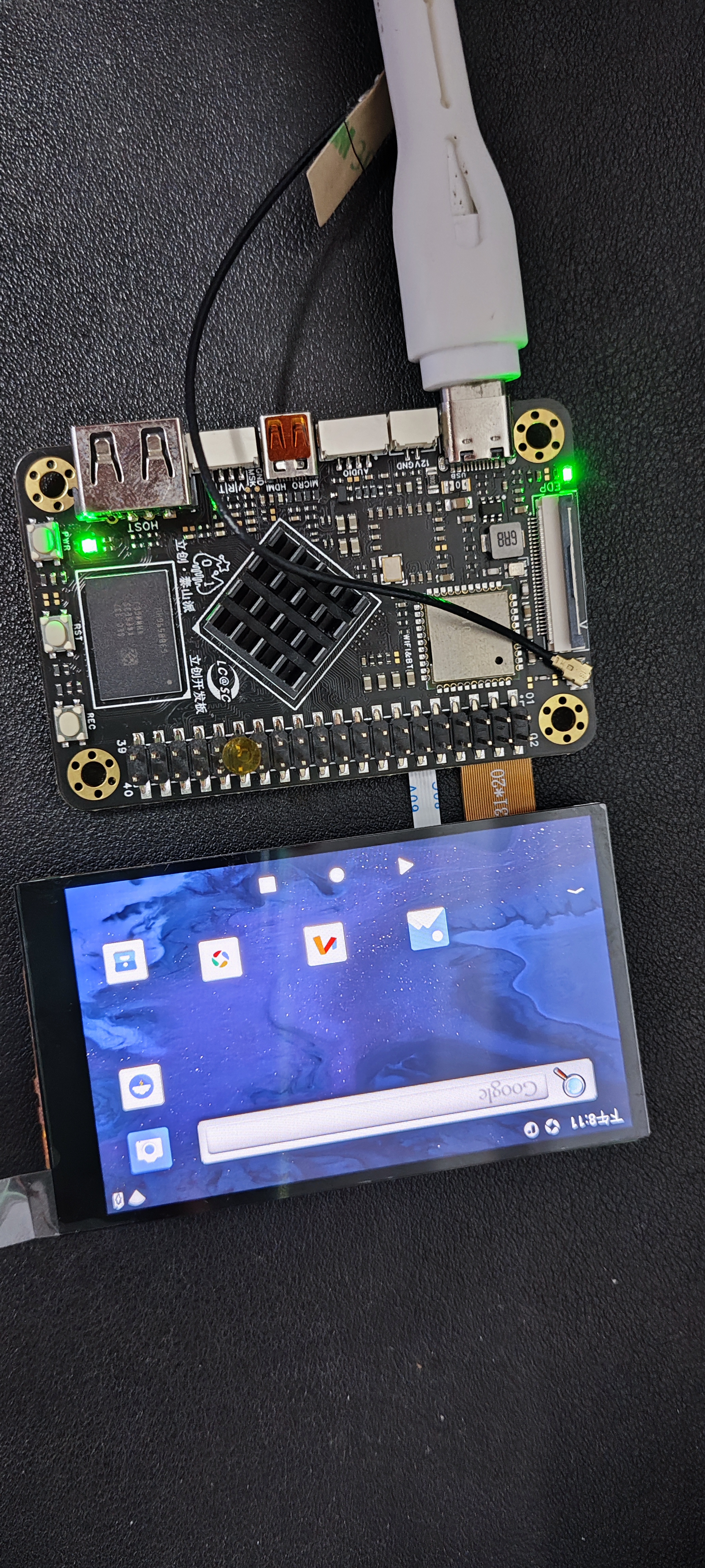

  根据立创官方的教程,使用泰山派做一个长宽高比例是82x50x17的手机应用,并且以此为契机,学习运用Linux的基础,驱动的开发,系统的学习。并自己手动焊接、调试泰山派RK3566开发板。

  能够正常使用普通安卓手机的功能,例如,链接Wifi、网页的打开,游戏的运行等。大部分手机能用的功能,该开发板都能用,只是受性能的限制,可能无法流畅运行。

(外壳与喇叭还没到,暂时先点亮)
