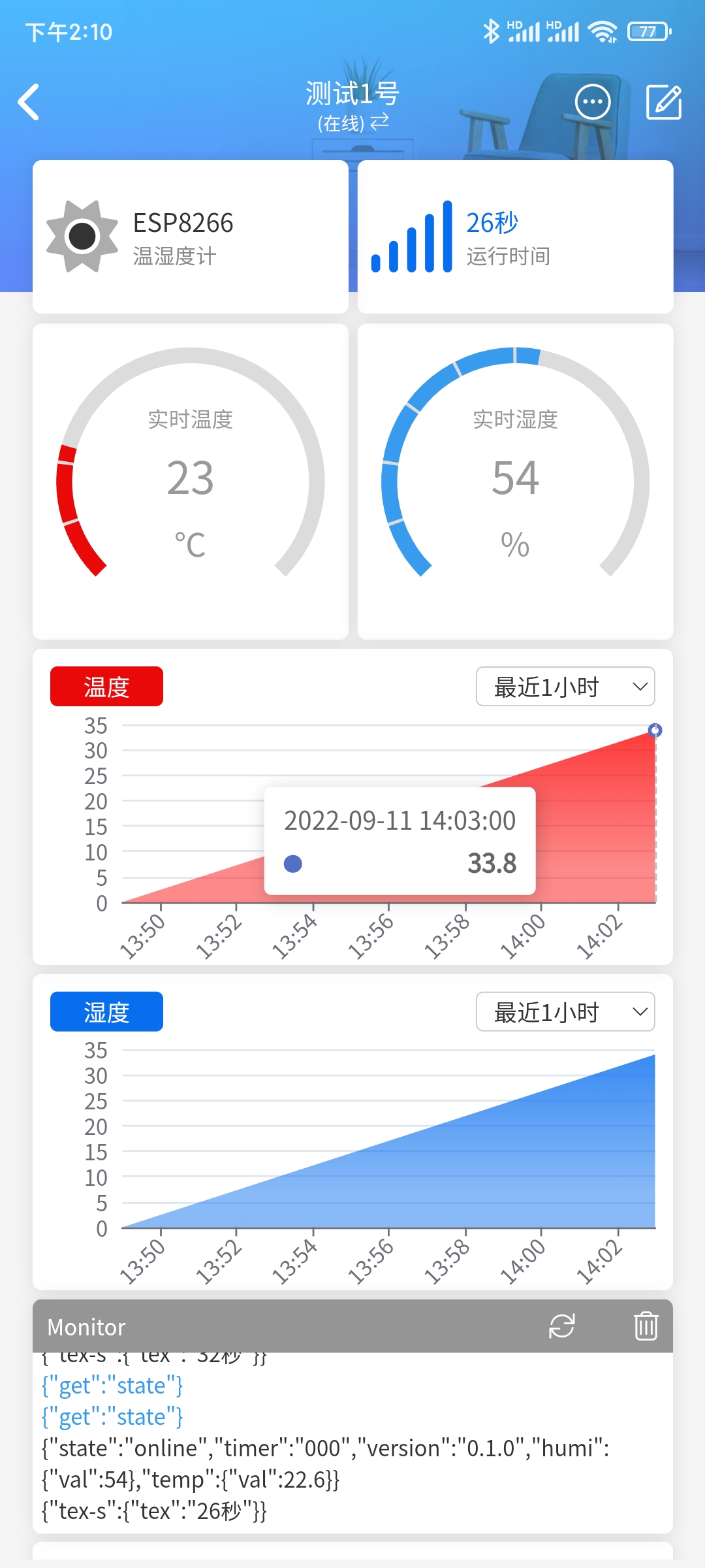

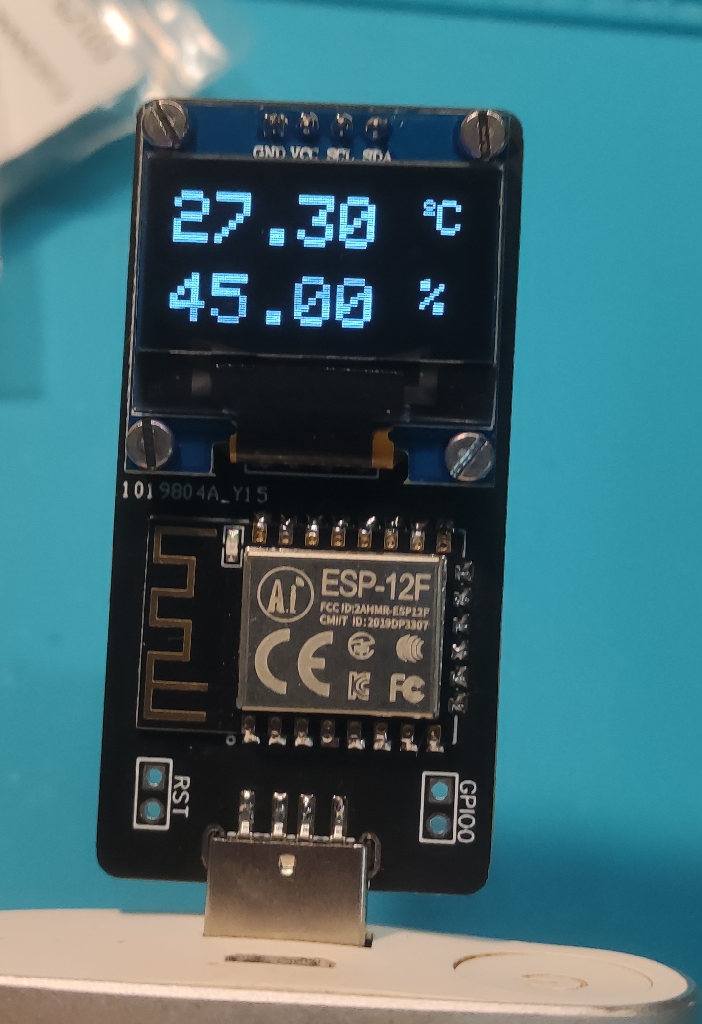

5V输入,1117降压到3.3v给模块供电。8266通过dht11传感器定时采集温湿度数据,通过ssd1306显示出来,同时上传点灯平台,自带USB公头,可以直接插在充电头上
焊接顺序推荐先焊背面的贴片后焊接正面的8266,烧录完程序后再安装屏幕,屏幕和板之间安装有铜柱和螺丝作装饰和简单固定。
2.0版本更新了程序,可以从心知天气获取当前位置天气实况与DHT11采集的温湿度循环显示。
