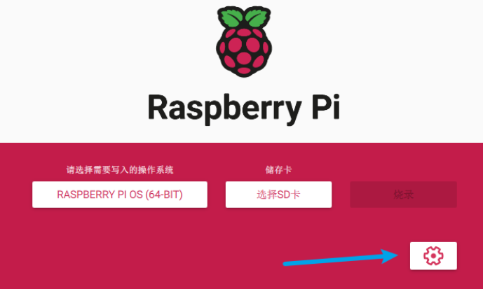

烧录系统
准备一张SD卡作为系统盘

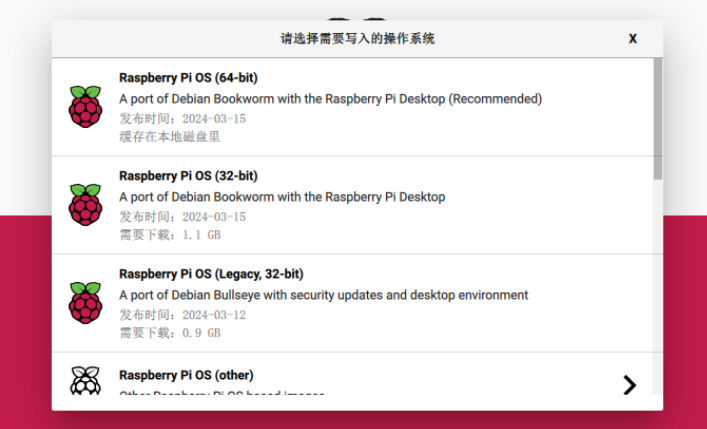

下载树莓派的系统烧录软件, 下载地址:https://www.raspberrypi.com/software/
选择64位桌面系统

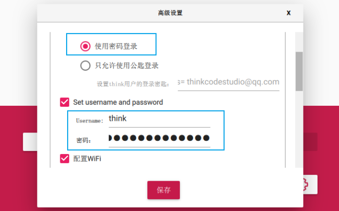

打开设置
打开ssh

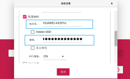

设置用户名和密码,WiFi连接信息
点击保存后,点击烧录即可

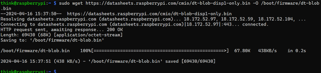

树莓派默认是不亮mipi屏的, 需要安装驱动。
驱动
mipi显示
使用ssh登录树莓派
在这个网站有树莓派MIPI接口的驱动: https://datasheets.raspberrypi.com/
使用wget命令下载驱动, 并保存到规定的位置
重启树莓派
重启完成后mipi屏幕就会显示, 启动过程会有点慢

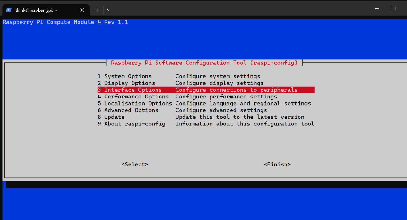

使用命令进入系统设置界面
打开I2C接口
Interface Options -> I2C
