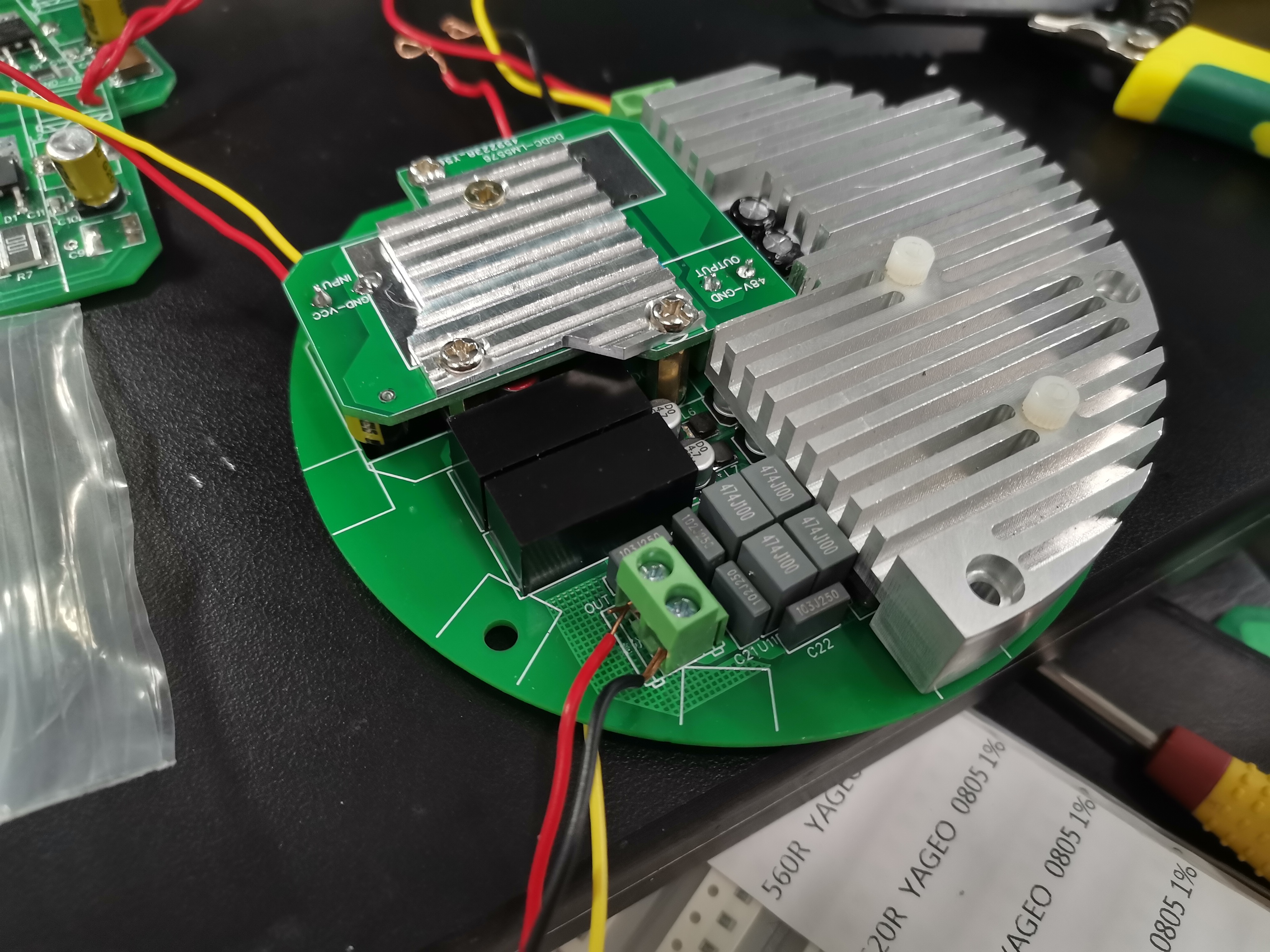

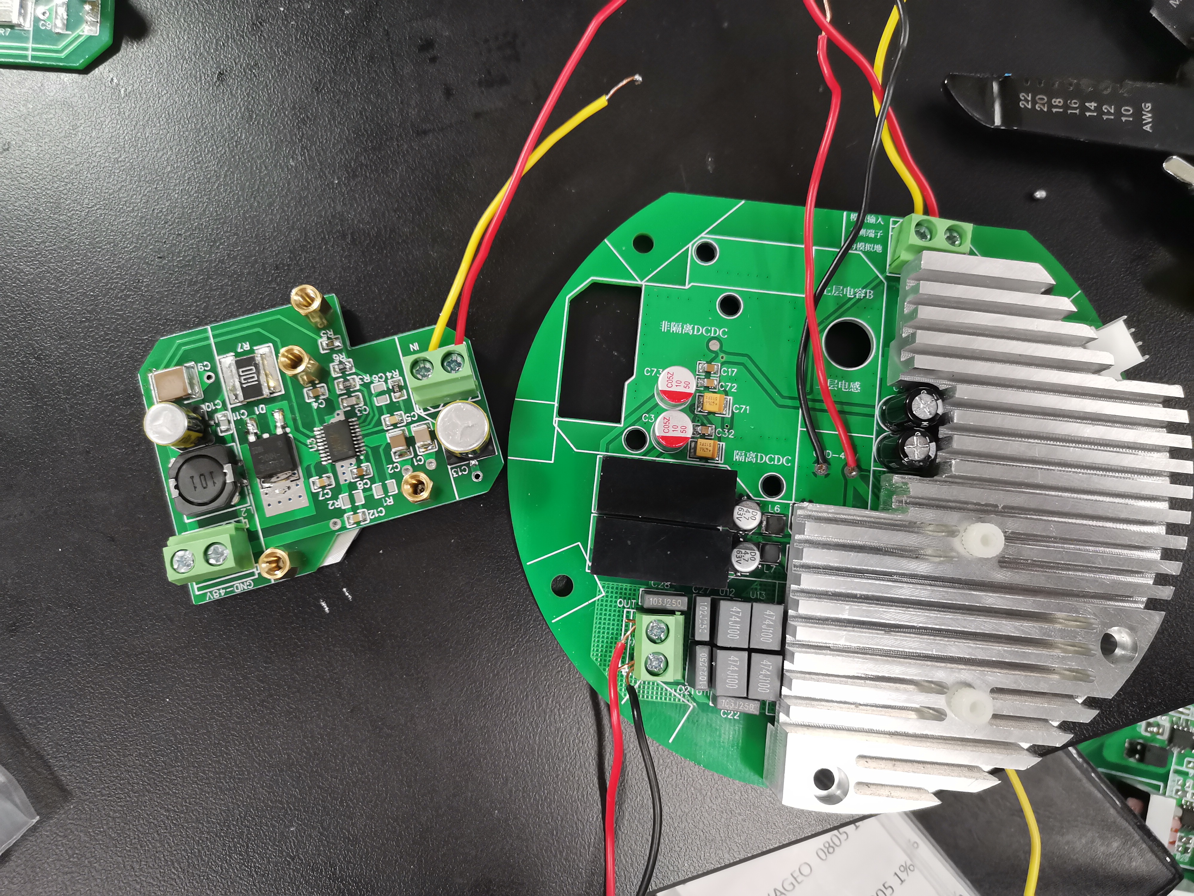

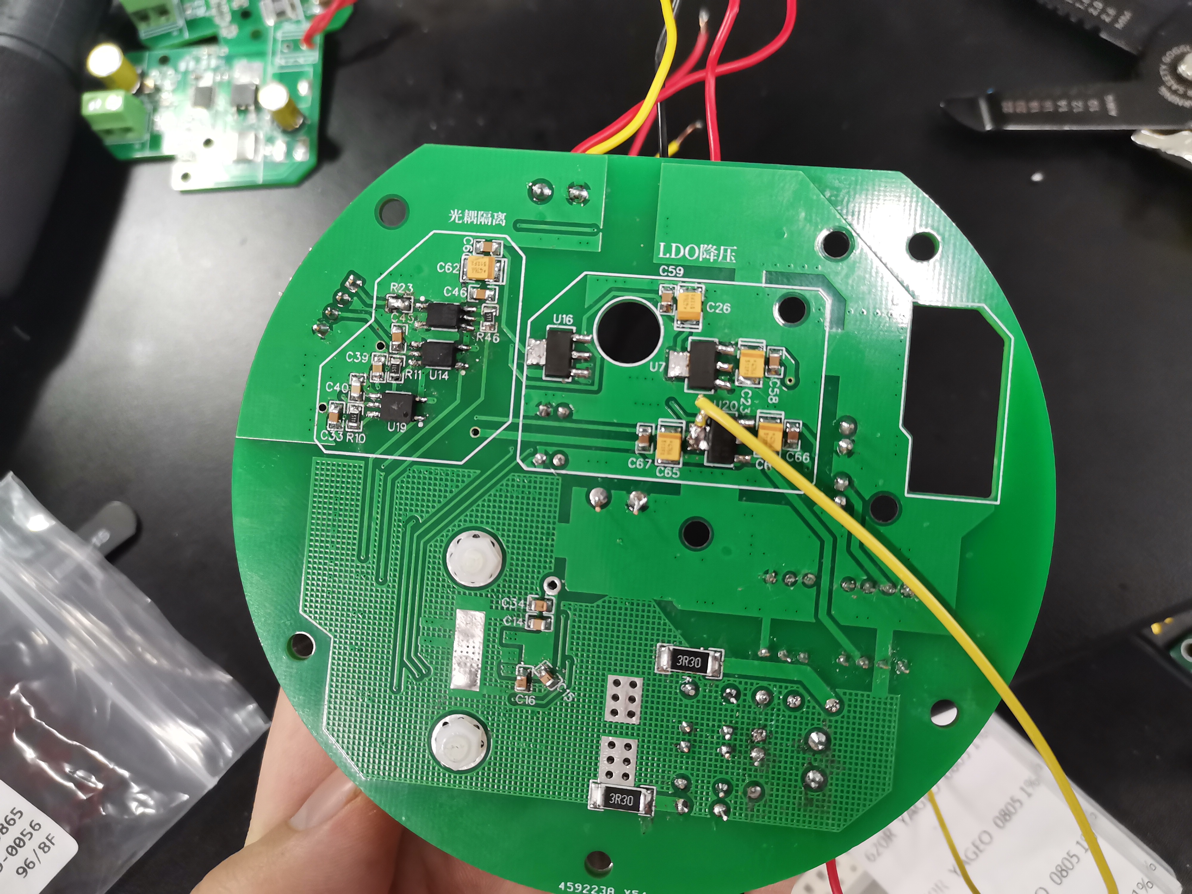

——%%原理图不准确,以PCB为准%%——
TPA3255 是一款高性能 D 类功率放大器,它具有 D类效率并且能够带来真正的高端音质。
实测过3255和功率稍低一些的3251,感觉相当好用。
供电,信号输入,数字引脚均对外隔离;信号输入为隔离差分输入。
信号隔离使用HCPL-7800A-500E
供电隔离使用金升阳WRB系列产品(y1s1虽然贵点但真的好用)
数字控制用光耦隔离,具体见TPA3255技术手册
功放电源输入为48V-70V电池,经过DCDC稳压至48V对功放供电。
DCDC相关设计见我主页下的另一个工程:https://lceda.cn/aoao_sama/LM5576-da-gong。
板子外形根据图纸设计,应该是要匹配换能器舱体,散热片是根据电路板铣的。
