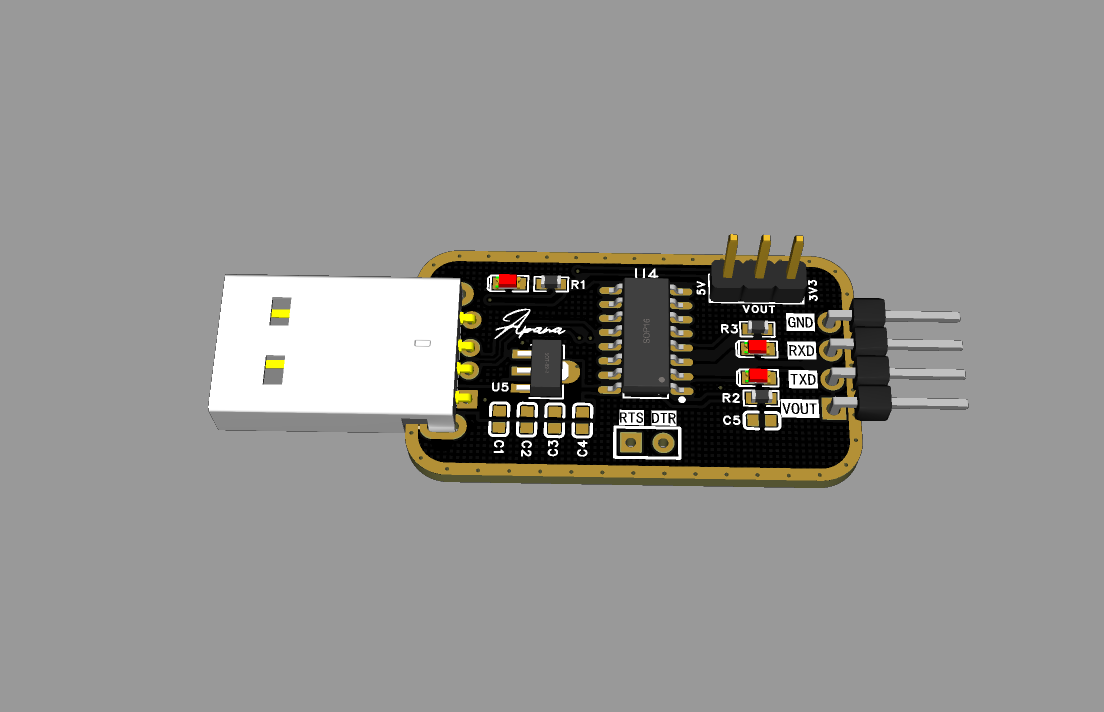

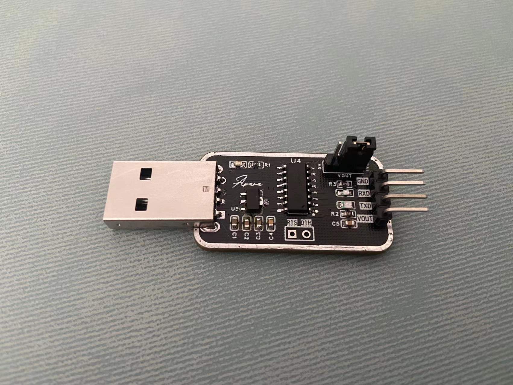

CH340C制作的USB转TTL串口模块,带发送、接受指示灯。引出了RTS、DTR,电源输出可以通过跳线帽选择5V或者3.3V。
简介:CH340C制作的USB转TTL串口模块,带发送、接受指示灯。引出了RTS、DTR,电源输出可以通过跳线帽选择5V或者3.3V。
创建时间:2022-07-24 23:05:29更新时间:2022-08-19 18:02:38
制作此USB转TTL串口模块的初衷是觉得网上买的便宜的串口模块没有发送、接受指示灯,使用不方便,于是就自己设计了一个。自己打板焊接成本控制在十元以内。元器件方面都是常用的型号,ams1117选的小封装的。焊接的时候接受、发送指示灯可以选择自己喜欢的颜色,这样有无数据通过就一目了然了。
