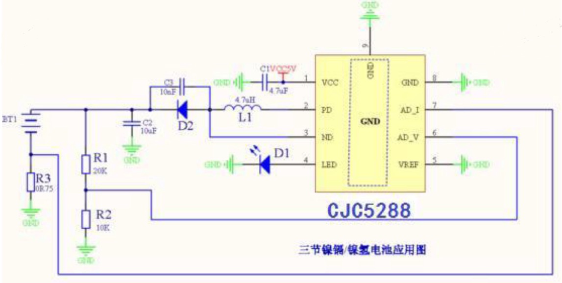

典型原理图如下
其中R3用于控制一共是多少节电池串联充电

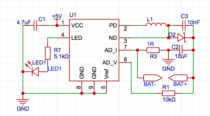

如上图所示,是官方给出的在单面板模式下R1、R2、R3的电阻取值,这个芯片工作的时候发热比较高,这里实际按双面板设计增强散热,同时为了灵活控制充电的时间和电池节数,采用两路各1节充电的方案。
R1取值10K ,R2浮空不接,R3使用1206,1R,1%电阻,方便在LCSC上买到
单路原理图如下图所示

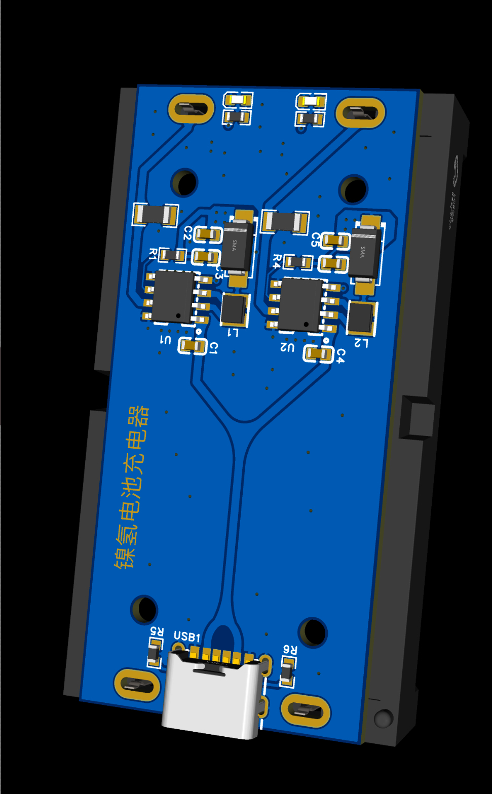

注意D2建议使用薄款的封装,不然可能会影响后面安装

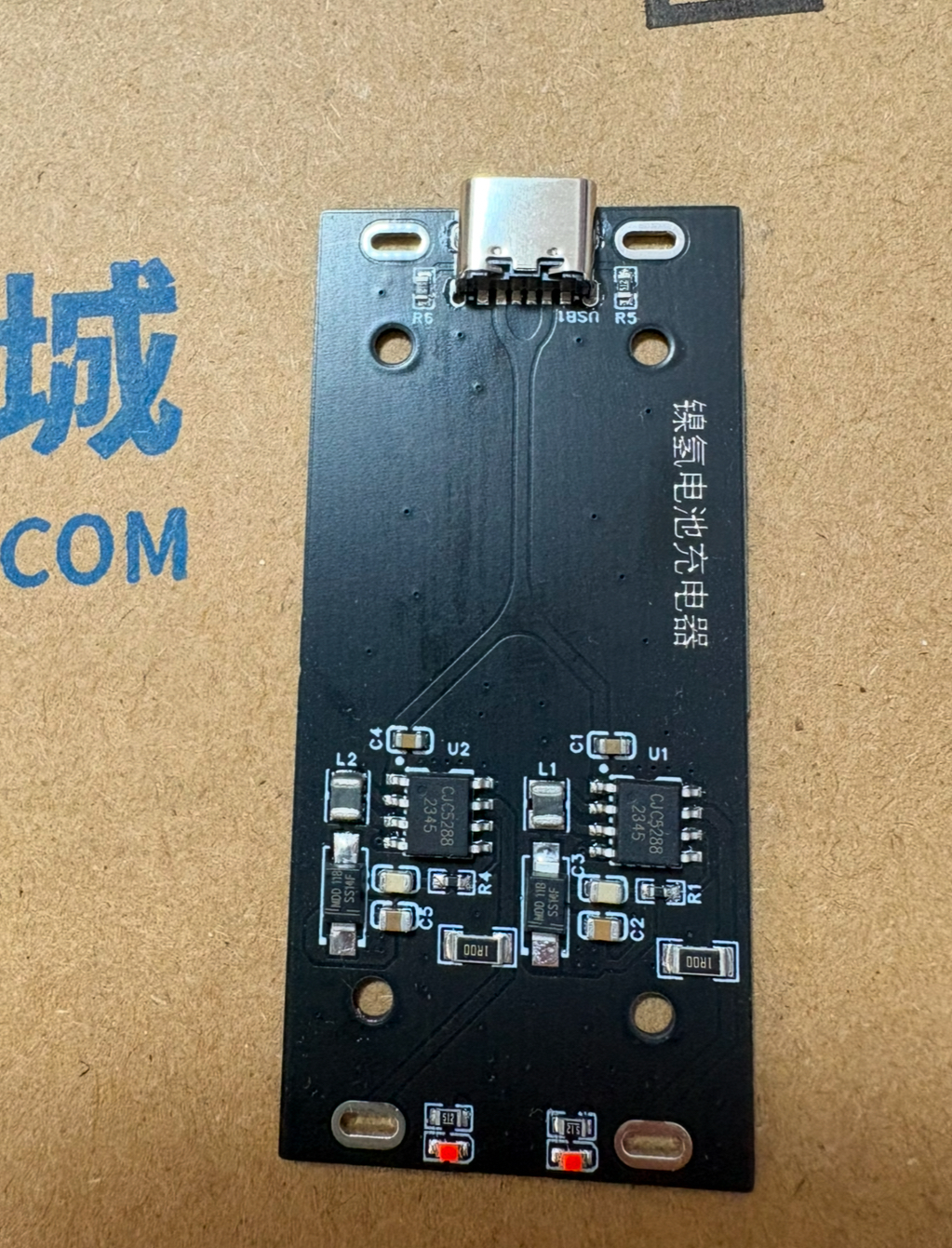

整体PCB如下图

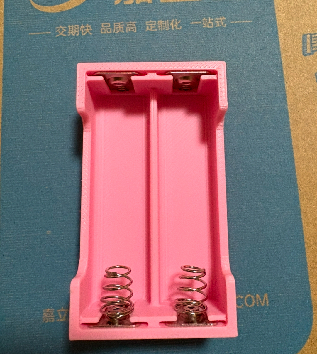

注意,这里的电池座,使用3D打印件,可以比较好的适配电路板以及电池正负极。
这里5号电池的电板,使用美阳的 C20606789 和 C20606790
0603LED灯珠按自己喜好来,这里用的成兴光的XL-1608VRC-06,很好看

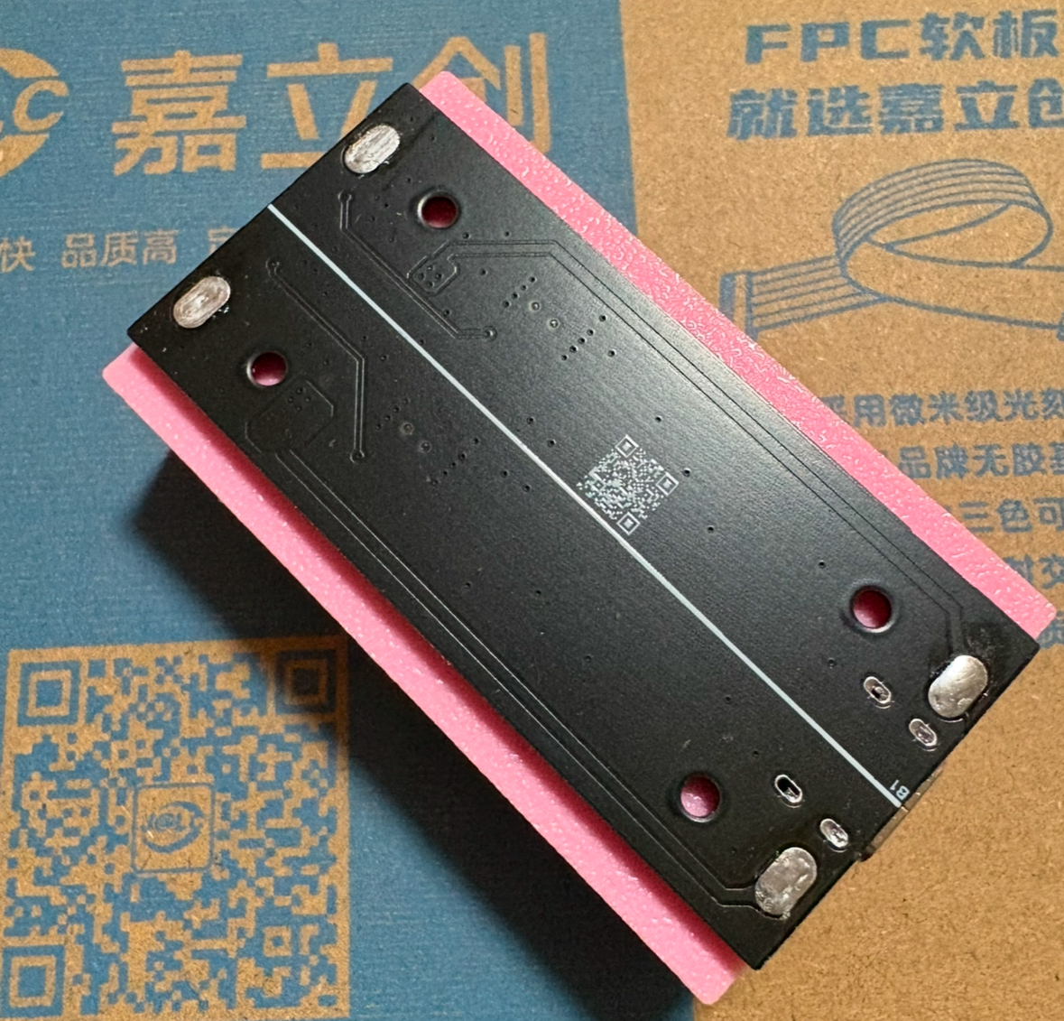

焊接后的电路板如下图:

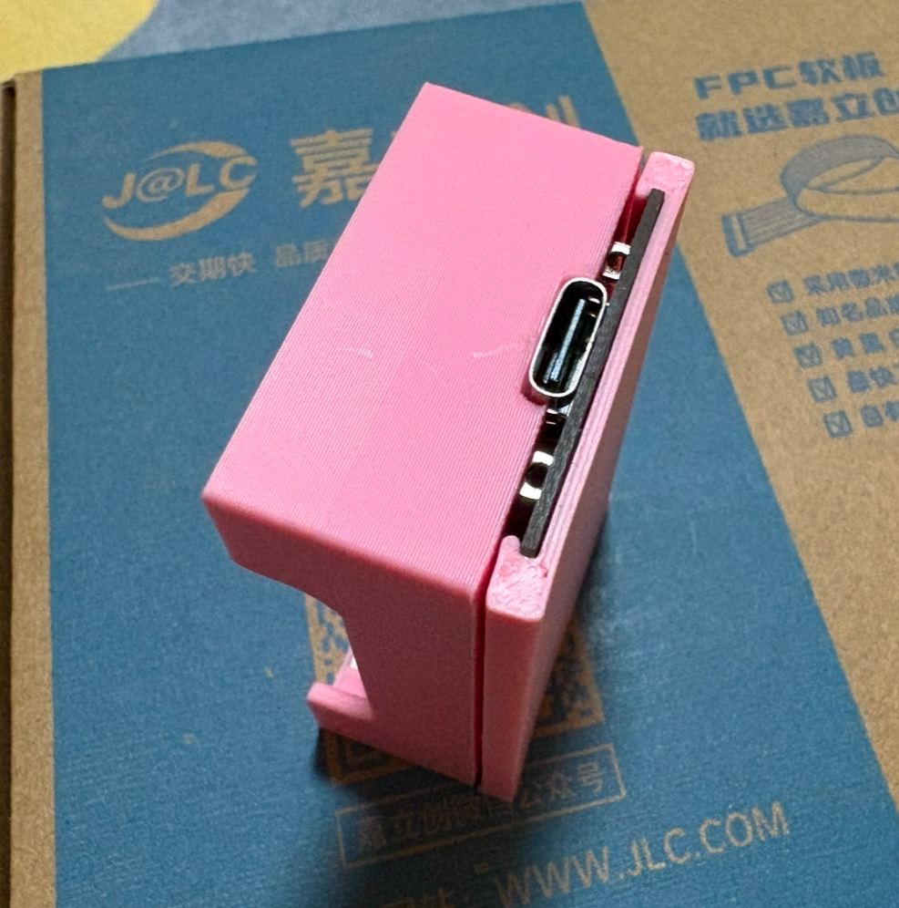

装上3D打印外壳

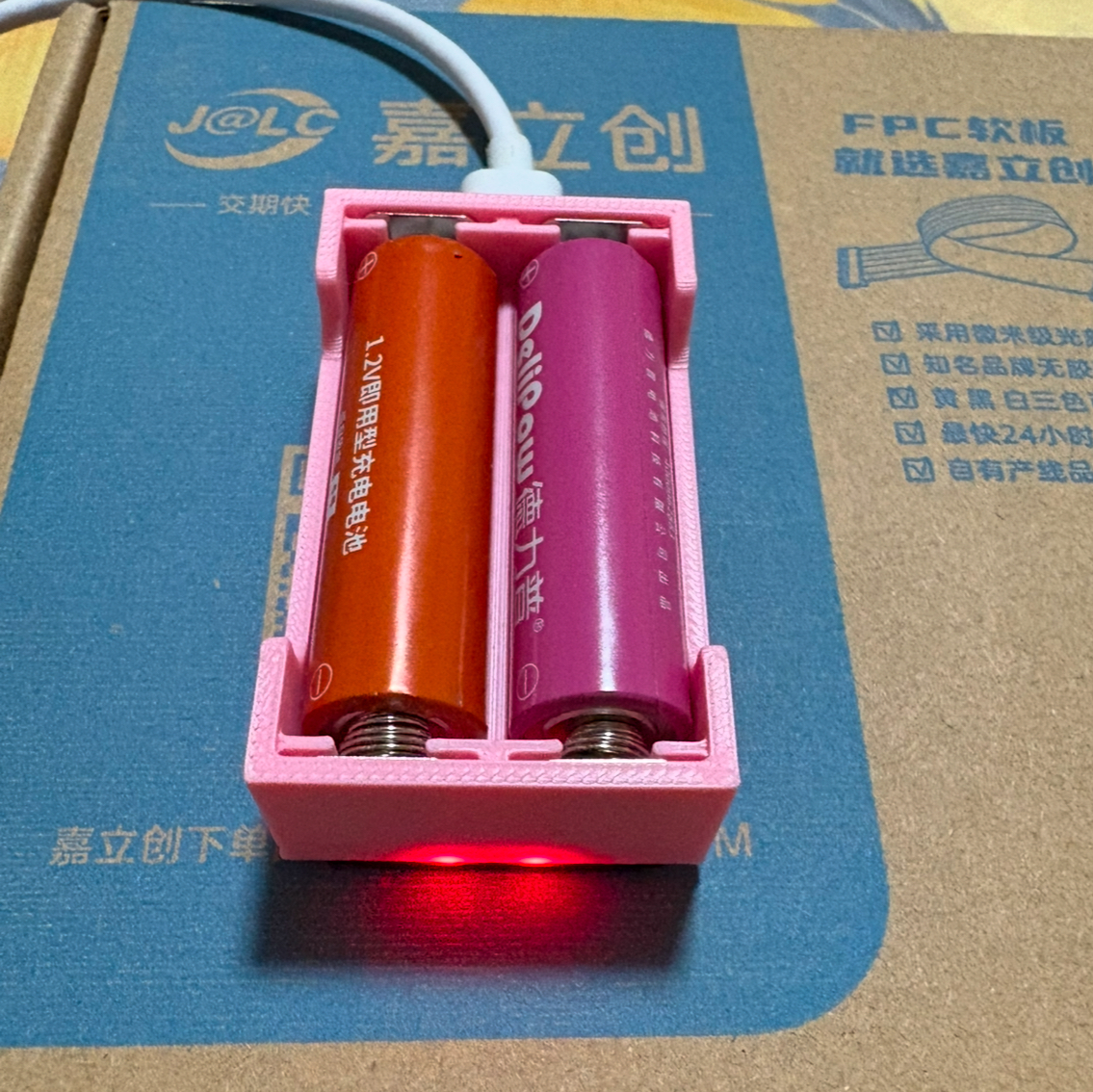

最终使用效果如图
LED 灯5hz快闪是没放电池,1hz慢闪是充电状态,熄灭是充满电状态
