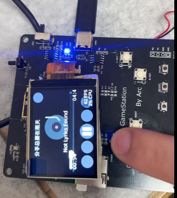

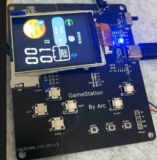

1、目前是跑得比较完美的是竟然是MP3播放器,可以读取TF卡的歌曲。上下左右AB按键》分别是音量大、音量小、上一曲、下一曲、播放、暂停。
UI 和字体也进行了调整,只能说尽量能用了。
2、当然也可以改一改让它跑小智,因为板子本体还带有麦克风,跑小智也没有问题的吧。

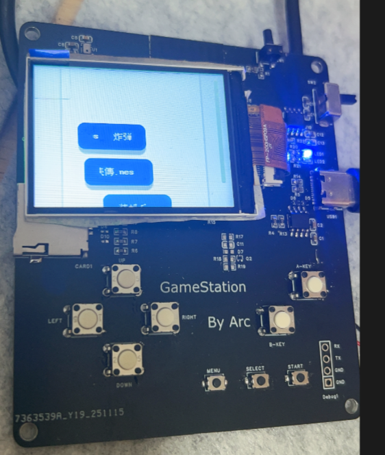

3、最后才是游戏机功能,因为按键的原因,我用的还是旧的GPIO引脚下拉的按键方案。并没跟随大佬用上AW9523。所以得自己动手改一下源码才能跑起来。
还是我菜,模拟器跑起来了,PA32和PA33我都已经在PINMUX配为上拉了,为啥还扫描为低电平啊啊啊!!!。所以搁置了。至少在MP3播放器上硬件已经验证过没啥问题了。

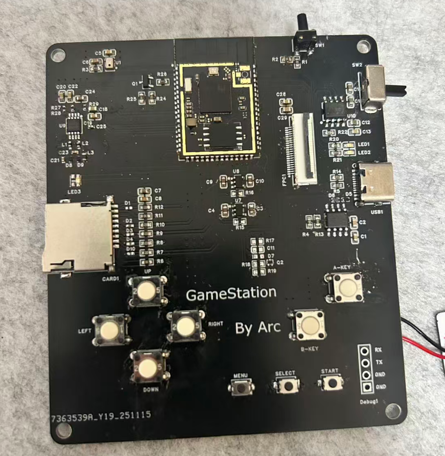

1、跟随大佬的脚步更换为8080并口2.0 寸的240x320的屏幕。这里偷了一下懒,FPC座子我直接反过来定义了,刚好符合屏幕的排线。弯过来安装。

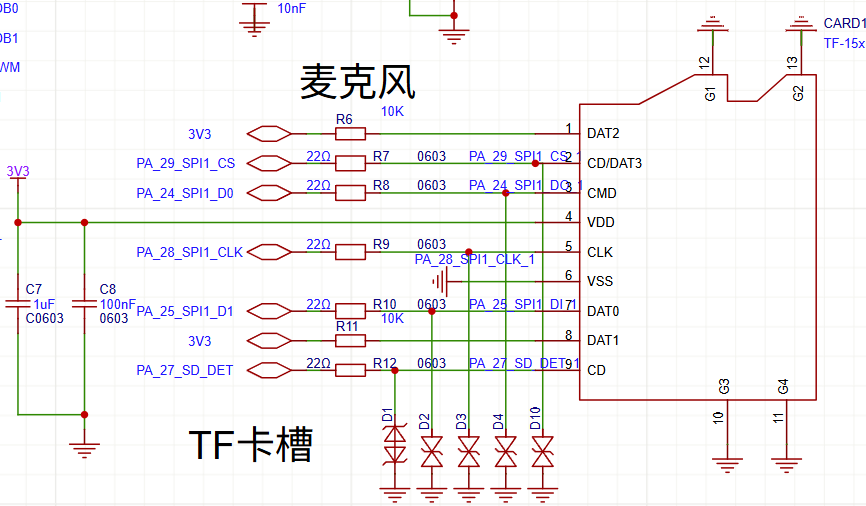

2、内存卡插槽用于游戏ROM文件和歌曲的存放。
TF卡槽把空闲的引脚进行上拉,根据群里大佬说会让TF卡运行更加的稳定。而卡槽我也换为自弹出的了。

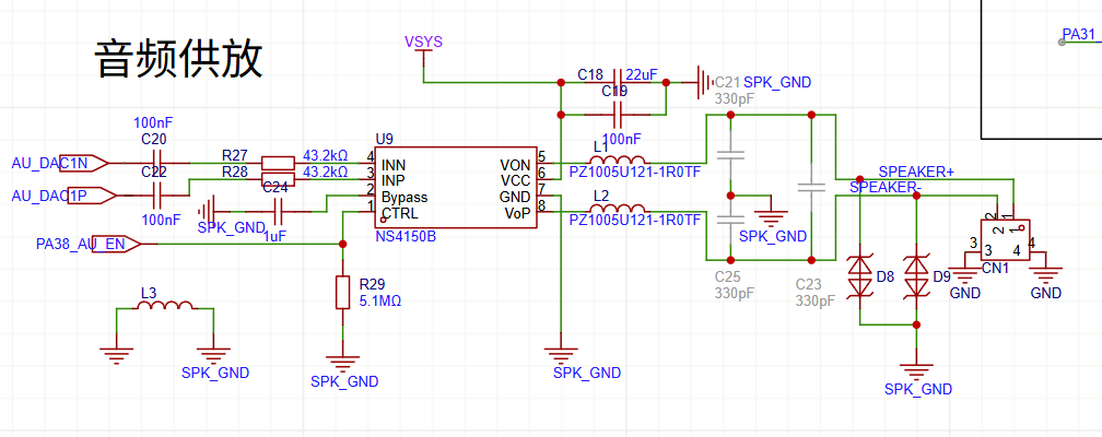

3、喇叭放大电路是必须要有的。借(chao)鉴黄山派的说。

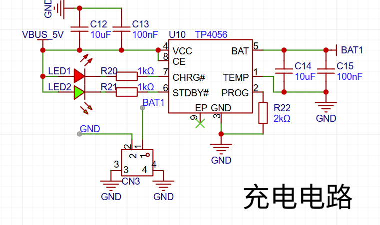

5、充电电路更新为4056充电电路,确实优雅了。灯也没我上一版的小智那么刺眼了。
6、这次依然是USB DEBUG没需求也可以不焊,故意保留了排针。外置的CH340又不是不能用。
7、按钮用的是OMRON(欧姆龙)插件版的微动,建议换成贴片吧。
8、去掉了从山寨手柄里拆下来的线性震动马达电路,换回简单的震动马达电路。省GPIO嘛。
焊接完毕后,通电一插入TYPE C就可以开始刷机。
播放音乐
需要TF卡里有MUSIC文件夹,然后放MP3文件放到MUSIC文件夹里。
运行游戏
烧录并启动设备后,固件会自动扫描设备上的 disk/ 目录,列出目录中的可运行文件。请注意以下要点:
  • 在构建或调试时,用户需自行准备要运行的 ROM/二进制文件并把它们放入仓库根的 disk/ 目录中(请勿将受版权保护的 ROM 提交到仓库)。
  • 启动后,设备会扫描 disk/ 并在界面上显示文件列表。你可以在列表中选择某个文件并运行它。
示例流程:
  1. 在本地把测试用 ROM 拷贝到 disk/ 目录。
  2. 启动设备,等待主界面扫描完成并显示列表。
  3. 在界面中选择要运行的文件并确认,设备会载入并运行该文件。

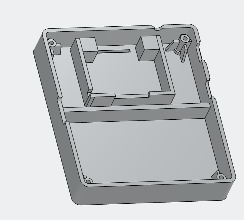

1、PCB板子跟底壳留有大概7mm厚度的空间足够塞入喇叭和电池,PCB背面仅仅留了3个座子放软包电池和喇叭,方便回流焊,铁板烧-烤就完事了。
      我为了省事省料,都留了焊盘,要啥座子,直接焊就完事了。

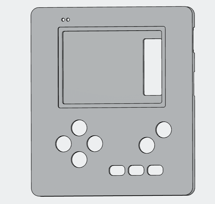

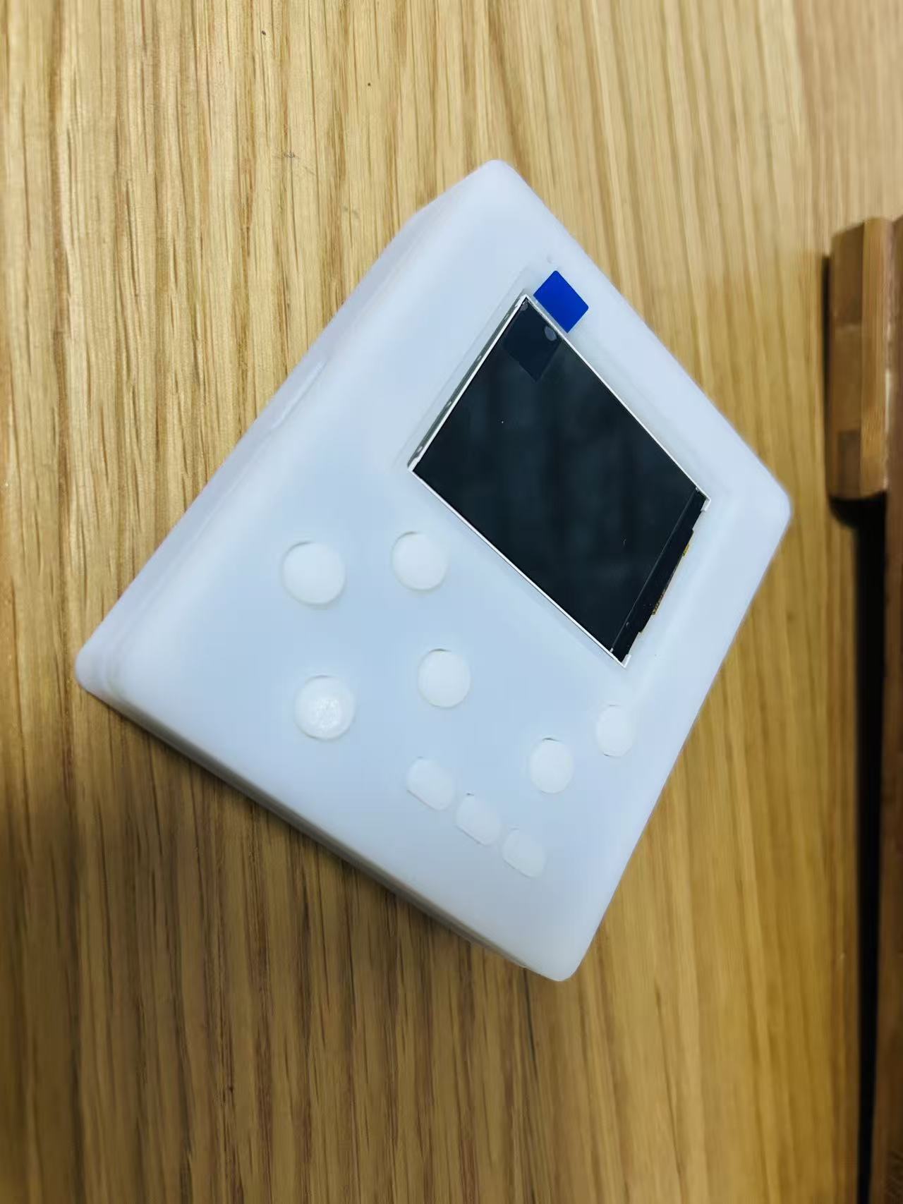

2、画了3D的外壳,外壳挖了3mm的槽,先贴上双面胶把屏幕贴在上壳,把FPC插入。然后还保留了1mm 贴上立创的亚克力面板。
板子版本又进行了更新,
1、比如CH340N的供电改为USB TYPE C 的5V 供电。就只有插入 USB线CH340N 才会工作。比旧版本要省电一些。
2、增加了LDO 转3.3V的电路,确实以前的小智用的是SPI屏幕 电流不算太大,现在也多了需要外设就修改不再用模块内部继承的LDO了。
3、原型板出来了,按键比我想象中太宽了,不符合人体工程学,所以新版本我将按键做得相对更靠拢。减少拇指的移动距离。更人性化。
