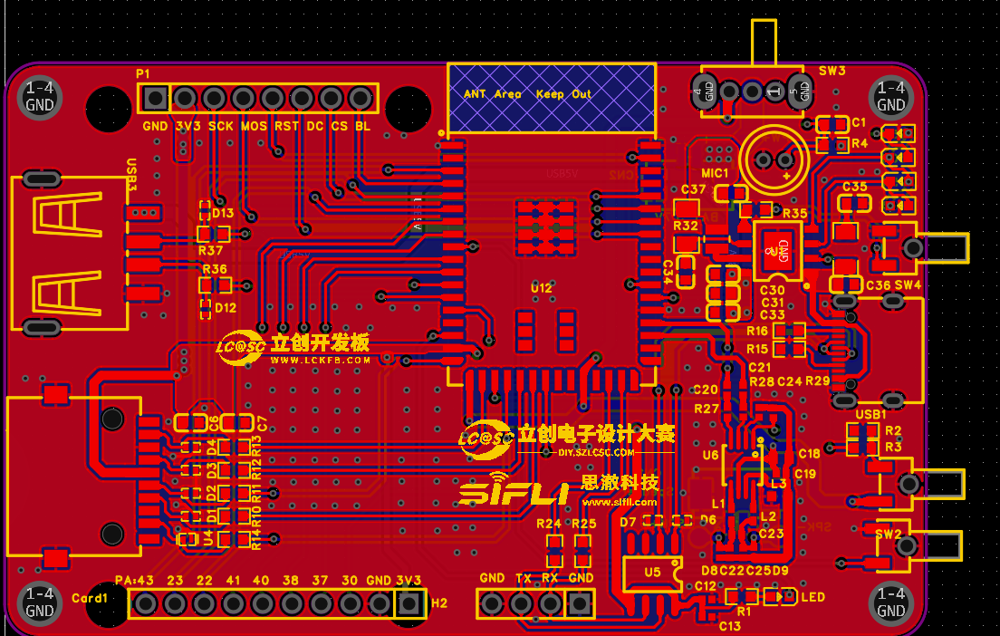

项目简介
还在为插件版小智没有扩展感到难受?

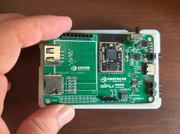

本项目是基于思澈SF32LB52-MOD-N16R8模块,
板子整体都基于小智AI训练营小智插件版的原理图小改,小智AI训练营插件版教程链接
布局改为贴片,增加了TF卡槽和USBA口和USB DEBUG 和充电宝电路。没办法,一加东西板子就越画越大。
但是!!我们可以不用,但不能没有!!!

4、在原有插件版的基础上增加了USB DEBUG,不得不说刷机,调试啥的,真心舒服。
5、增加了一个10PIN 排针把能走线的都抽了出来。(万一能用上呢)又不是不能当开发板用。
核心引脚分配,如上。基本上能引的都引出来了。没引出来就是我水平不行。。。
供放这一块借鉴了黄山派的供放电路,你就说HI不HIFI吧。
充电宝直接用案例的电路,不过电感我改小了封装,电容也去掉了一颗。适当精简了一下。如果有下一个版本,我绝对把这几颗破灯去掉。
这部分我还是很满意的,刷机调试是真心方便。
这部分很好的控制了,充电宝和小智本体之前的关系。关了开关就是充电宝。嘿嘿。下次再搞大一点电池。

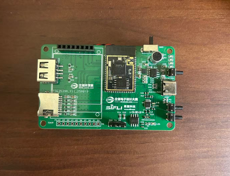

组件可选项
1、TF卡整个电路没有需求可以不焊。
2、USB-A没有需求也可以不焊。
3、USB DEBUG没需求也可以不焊,故意保留了排针。外置的CH340又不是不能用,为此我还给壳子留了开孔。能省就省。
4、充电宝那4颗灯,没需求也可以不焊,真心看瞎眼睛。(超级后悔上这么多灯。)
5、10PIN 排针没需求也可以不焊。
6、麦克风我故意焊得很高,贴近上层外壳,这样收音我觉得会好一些。因为外壳比我当时的版本要厚上了了许多。
(这让人悲伤LED灯。)

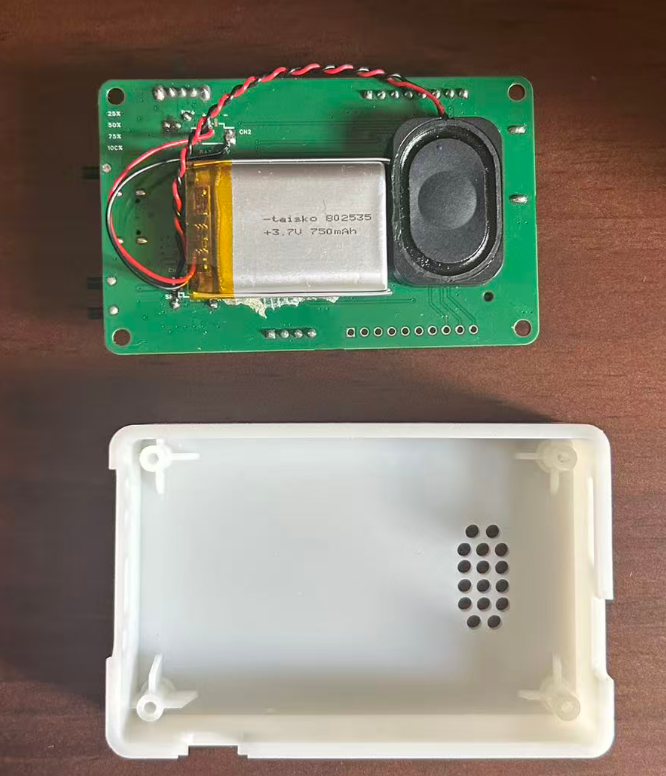

1、PCB板子跟底壳留有大概7mm厚度的空间足够塞入喇叭和电池,PCB背面仅仅留了2个座子放软包电池和喇叭,方便回流焊,铁板烧-烤就完事了。
      我为了省事省料,都留了焊盘,要啥座子,直接焊就完事了。
2、SPI屏幕是接排母座子上的(当然直接焊也可以让机子外壳更薄),屏幕可以随时更换,相当的方便。
3、10PIN的排针是预留的,建议有需求再焊接(我可以不用,但是不能没有对吧)。当然焊上也不会被屏幕挡住,屏幕安装足够的高。
4、实际上充电宝电路跟板子本体没有直接的关系,它的作用就是给电池充电,顺便给USB A口供5V的电源。已验证开着机也可以充电。
5、本人因缺乏专业知识和经验,板子必然会有布局和走线上的问题,希望各位大佬不吝赐教评论。希望能点亮吧。

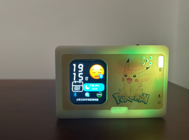

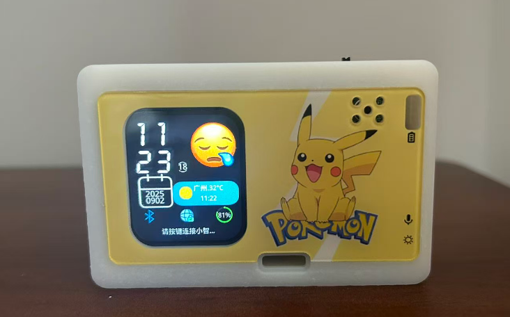

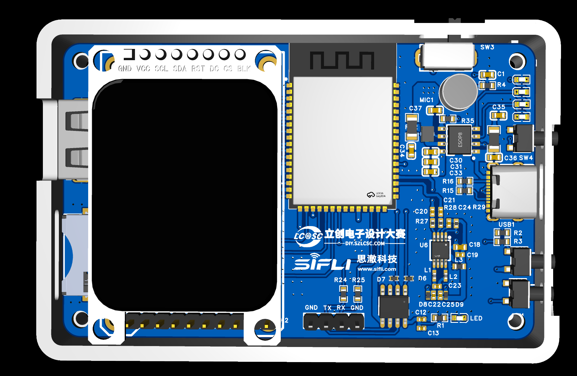

PS:后续更新,我点亮了!!!而且把屏幕画错了,原版是横屏,我这是竖屏,屏幕本体太长了,然后我把屏幕下面螺丝孔给锯掉了。然后改了代码让小智竖屏,
因为屏幕是插排针的,再加上电池和喇叭的背后的空间,板子和3D外壳都改了版。厚得像一块肥皂,所以就叫肥皂版。

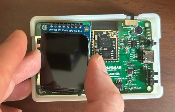

装配过程
将焊接好的板子,倾斜放进外壳里。电池和喇叭用双面胶粘好在主板后背。
插上屏幕
盖上外壳,就好了!

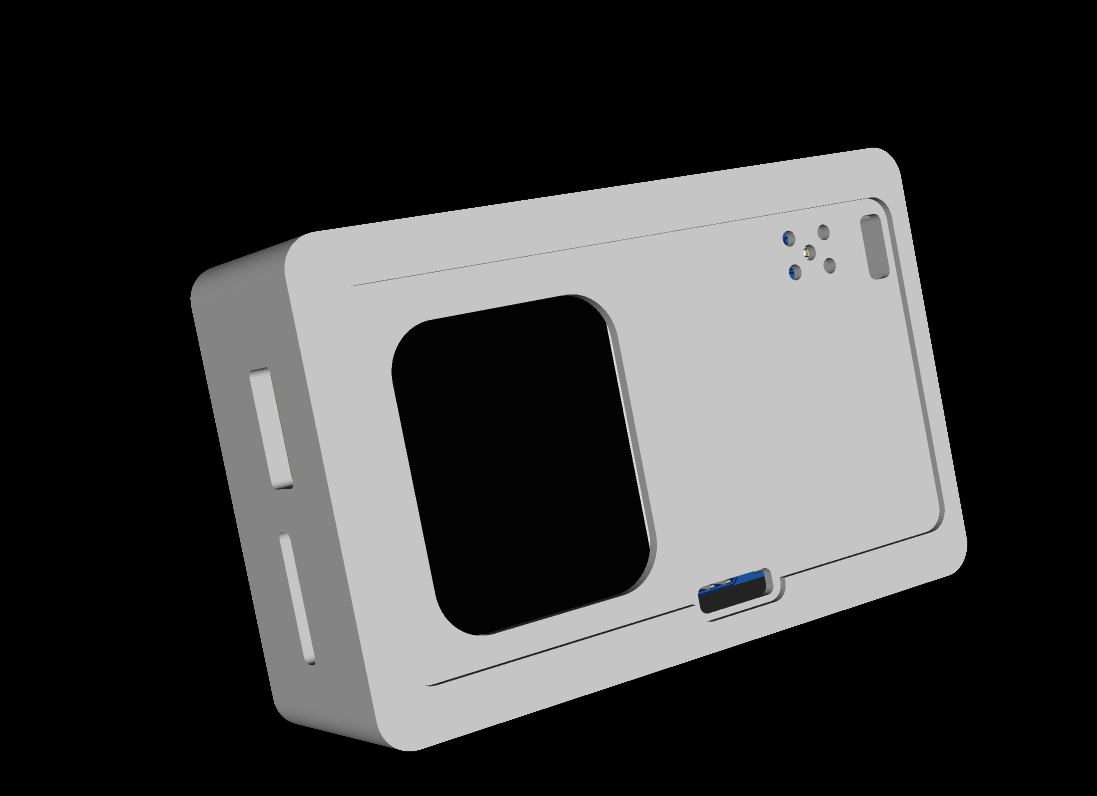

3D外壳挖槽真心很难做到跟现实丝毫不差,屏幕开孔还是有公差。得出了样后再一点点的调整,毕竟每个人的焊接手法都不一样。

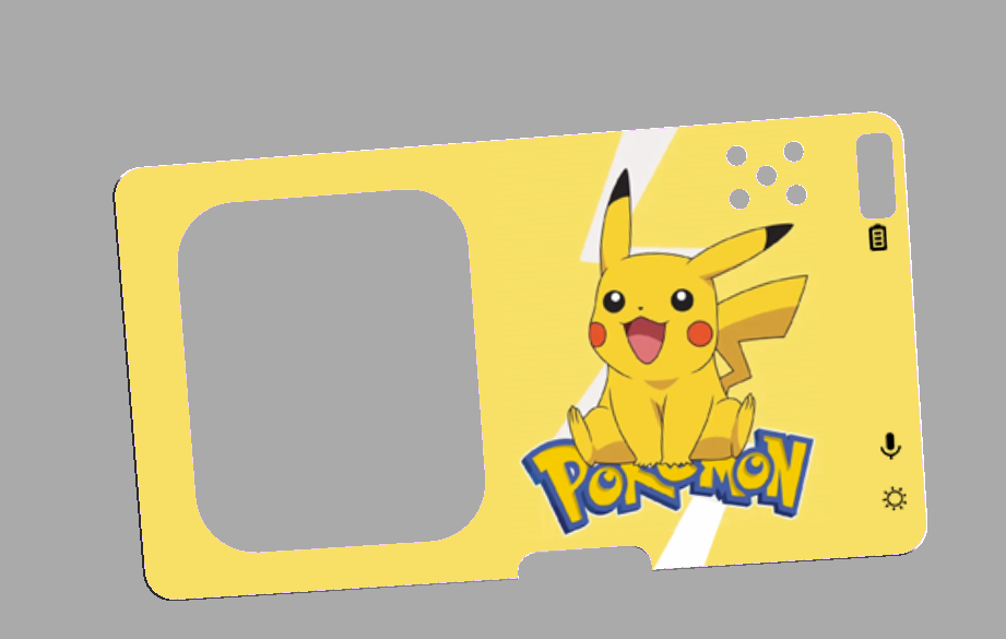

附件是我Fork 官方库修改的固件,主要将原来的横屏改为竖屏。还有3D外壳的文件和面板文件。
