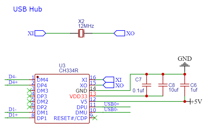

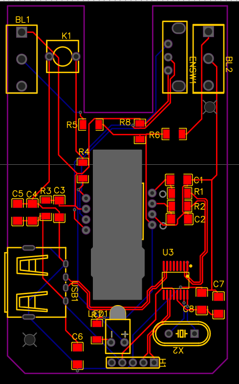

具体来说,通过修改电路板,通过 WCH 的 CH334 USB Hub 芯片实现了 USB 的扩展。然后在扩展出来的USB信号中接入了原始的鼠标

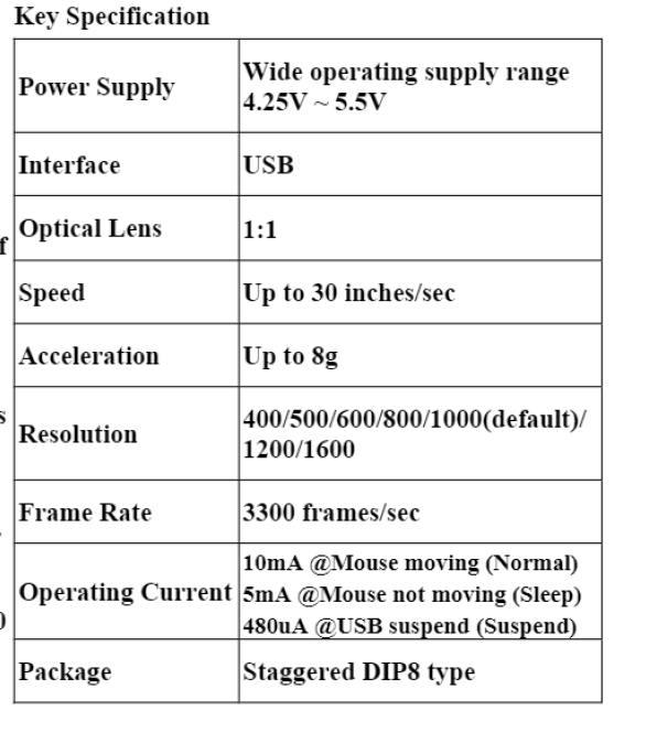

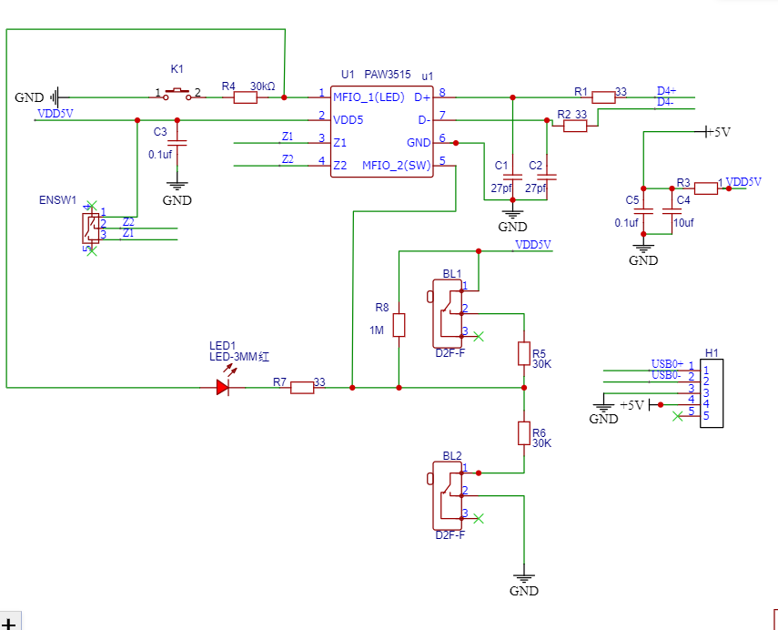

鼠标传感器选择使用PAW3515DB ,它是一款5V 供电带有 USB 接口的鼠标芯片,意思是外围只要搭配上几个电阻电容和红色发光二极管就可以实现USB鼠标的功能。封装是DIP 形式的焊接非常简单。
这部分电路设计如下:
因此,从设计角度来说USB线进入鼠标内部之后,经过CH334 USB Hub芯片即可转接出2个USB接口,一个给鼠标芯片使用,另外一个接到USB母头上。同样的Ch334R 这款芯片外部元件非常简单,同时兼容性很好,例如:可以搭配Arduino USB Shield 使用。有USB Hub 需求的朋友不妨尝试选择这款芯片。

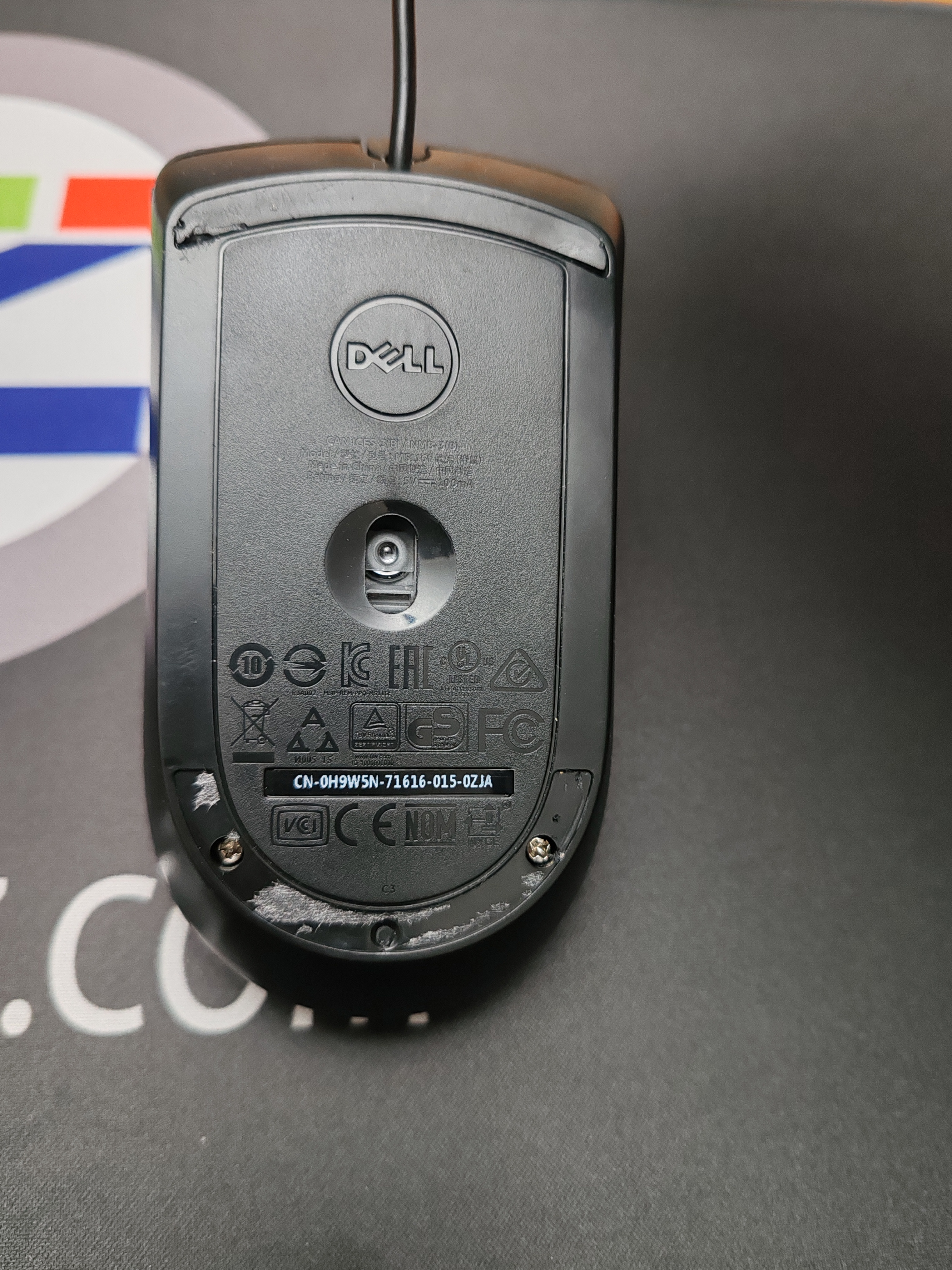

外壳部分,是从淘宝上购买的戴尔 MS116-T 鼠标,之后根据鼠标主板重新绘制的PCB。

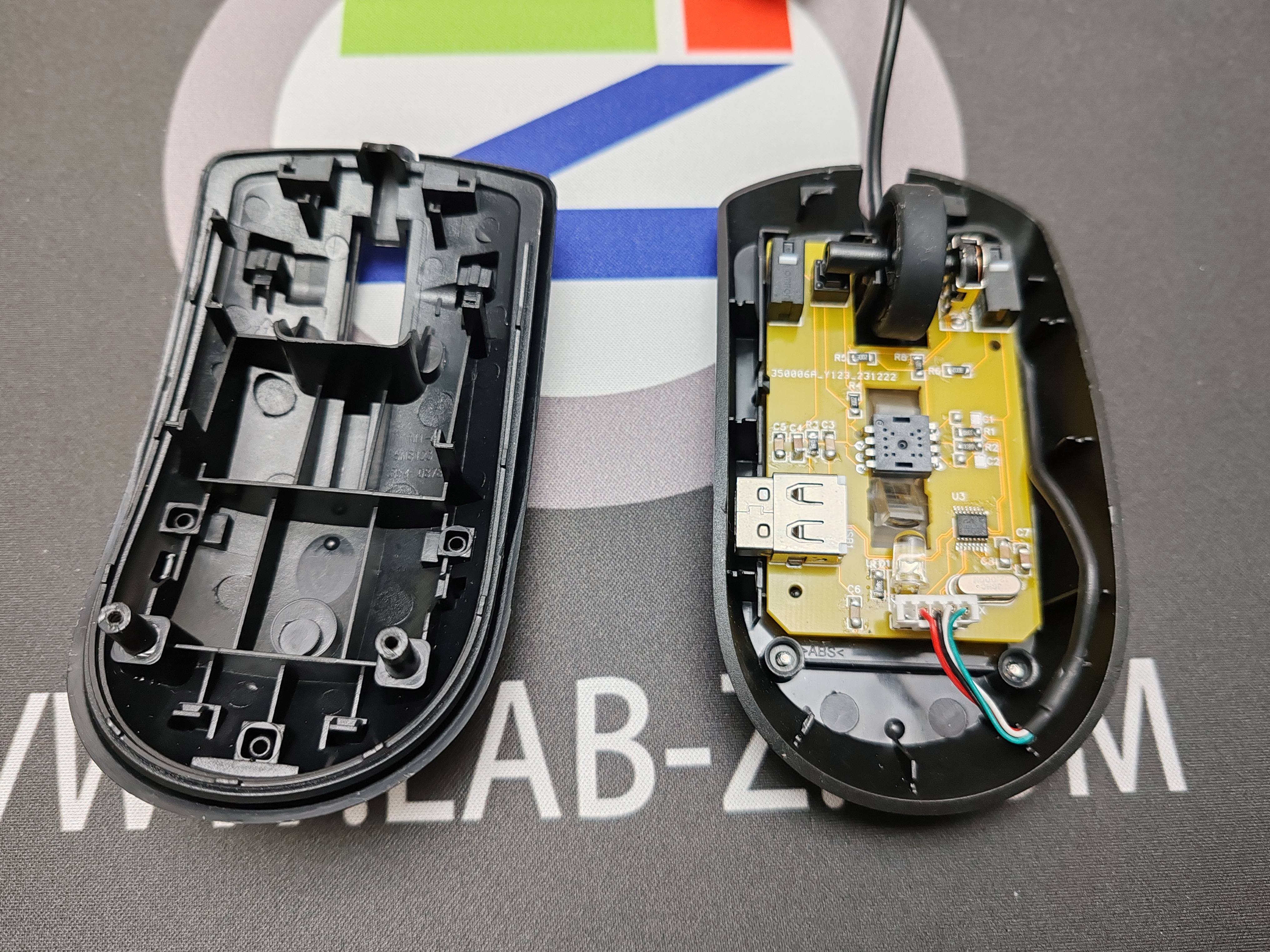

这款鼠标的螺丝在下部脚贴下面隐藏着,拧开之后就可以打开鼠标了
可以看到,右边主板上安装了一个USB 母头,然后插入了一个U盘

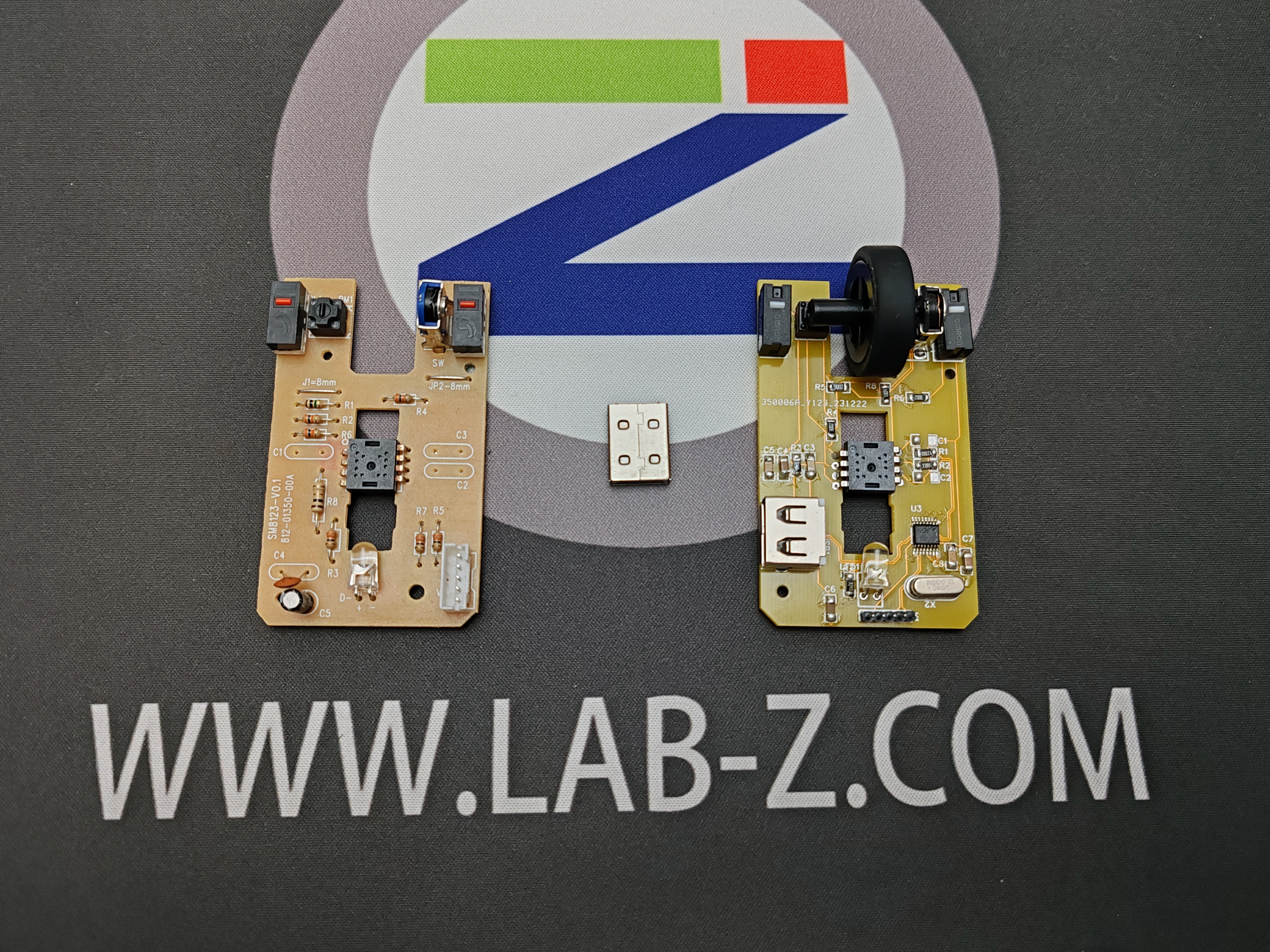

左侧是原版的鼠标电路板,右侧是这次做的。请结构工程师帮忙测量,二者尺寸完全相同,直接安装即可。
设计注意事项
特别注意,在焊接时无比注意静电问题避免打坏PAW3515DB。如果发现上电后LED 不亮,很可能是芯片损坏造成的。
