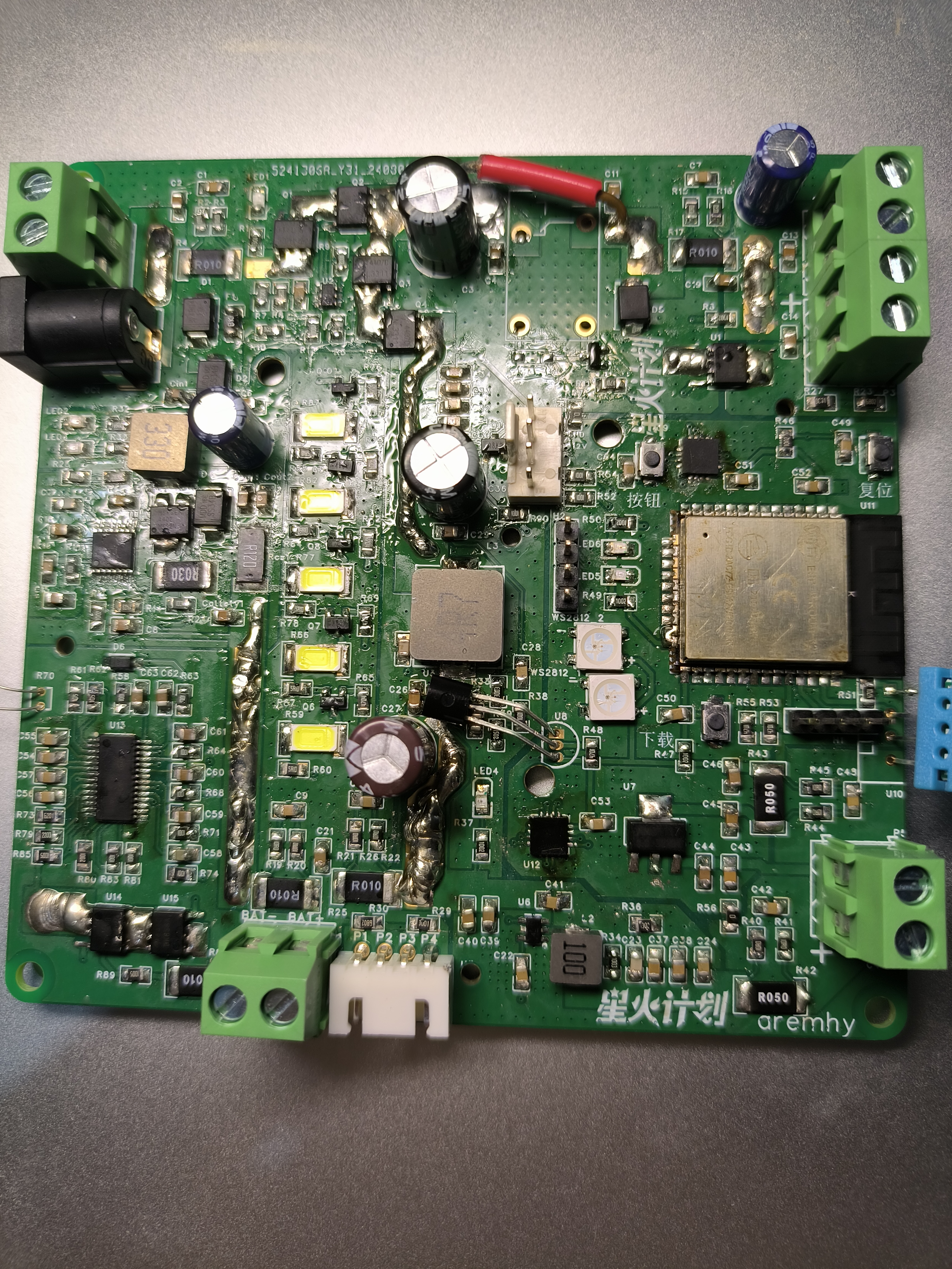

这个开源项目旨在设计和实现一个路由器不间断电源管理系统,适用于各种应用场景,包括家庭自动化、工业控制以及便携设备。该系统集成了多种功能模块,涵盖了从电源输入、电池管理到输出控制的所有关键组件,旨在提供稳定可靠的电力供应,同时保障设备的安全和长寿命运行。
主要特点与组件:
  1. 电源输入与转换:
    • 使用CN3306升压芯片,将12V输入电压升至18V,以便于对5串磷酸铁锂电池进行充电。
    • SY8386降压芯片用于将电池的18V输出稳定为12V输出,满足设备对稳定电压的需求。
  2. 电池管理与保护:
    • 集成BM3451芯片,提供对电池的保护功能,包括过充、过放、过流保护以及电池单元的均衡管理,确保电池的安全和寿命。
  3. 多电压输出:
    • TPS54302芯片实现从电池输出的18V降至5V,适配不同设备对电压的需求,保证系统各部分的稳定运行。
    • 1117芯片实现从5V降至3.3V对ESP32供电。
  4. 远程控制与监测:

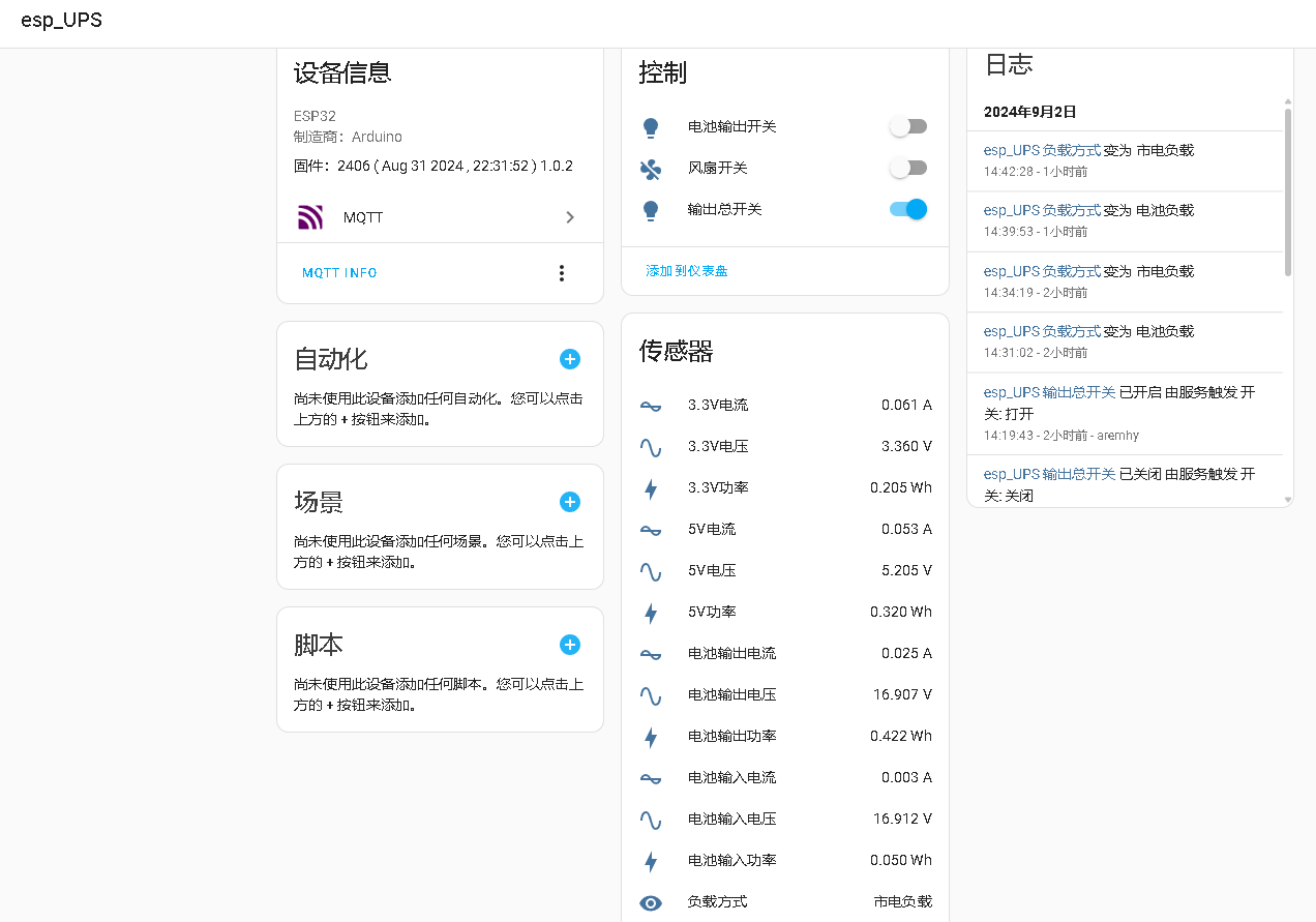

    • 集成ESP32微控制器,通过Wi-Fi连接至Home Assistant平台,实现对系统的远程控制、实时监测和数据反馈,提升系统的智能化和用户体验。
  5. 电流监测与管理:
    • 使用INA3221芯片对系统各部分的电流进行实时监测,帮助用户了解能耗状况并优化系统效率。
  6. 输出管理与保护:
    • 利用LTC4412理想二极管输出管理,确保电池和外部电源之间的无缝切换,并有效保护电路免受电压反向和电流冲击。
    • 使用nmos和继电器(应为我对mos管理解不深怕控制不了,所以加了继电器,等实验后在决定)对输出进行总控制。
  7. 环境监测:
    • 集成温湿度传感器和散热风扇,监测环境温度和湿度,自动调节系统风扇以保持设备运行在安全的温度范围内。

使用:
如果无法连接到WIFI或mqtt可以在启动时按住按钮按钮清除存储的信息
