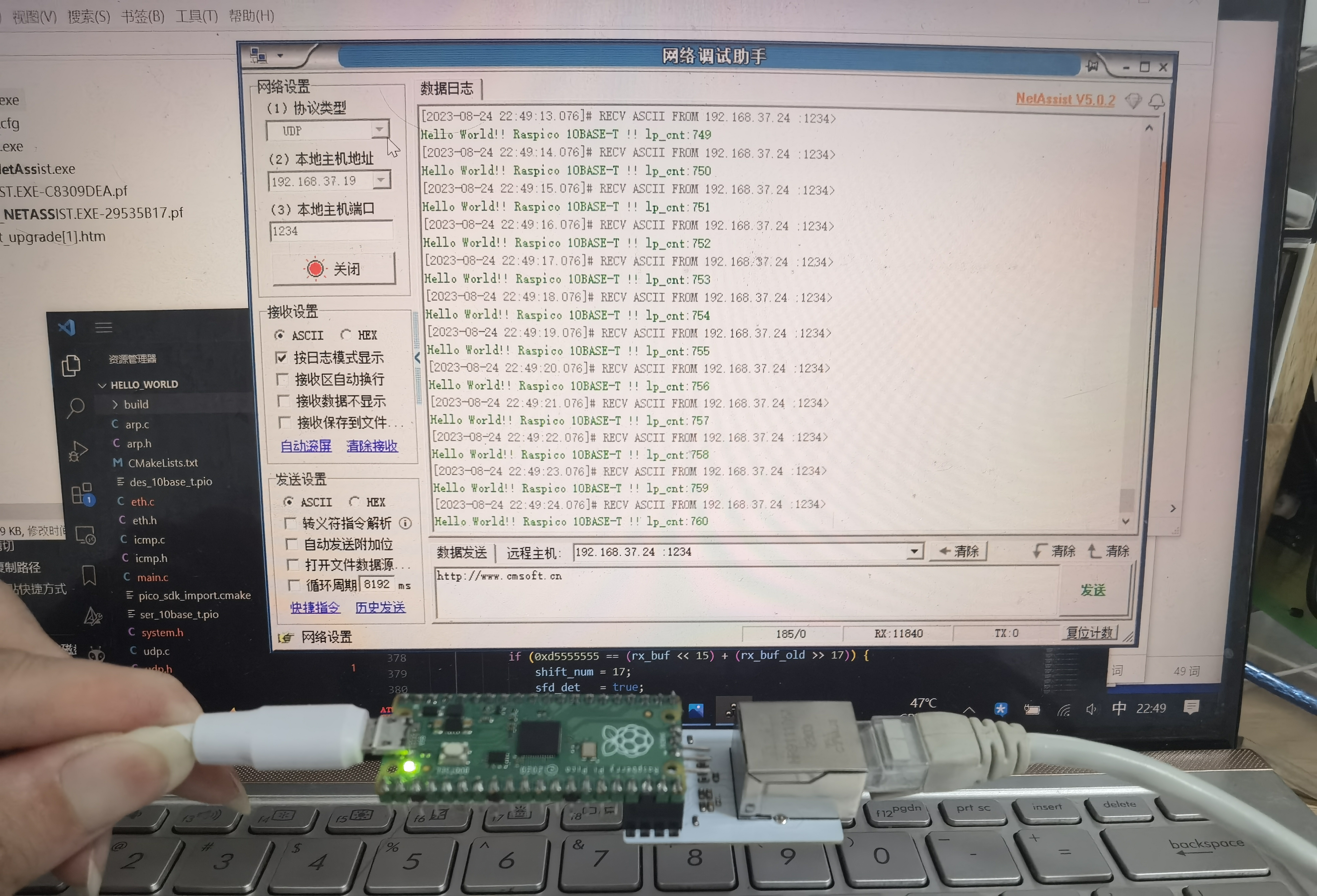

RP2040 PIO 以太网扩展板
原作者项目地址:https://github.com/kingyoPiyo/Pico-10BASE-T
经测试 10M 以太网 UDP 发送成功(附件中提供编译好的固件)。
注:需手动配置电脑 IP 地址为 192.168.37.19,子网掩码 255.255.255.0
配置教程:https://zhidao.baidu.com/question/1454618388349983100.html
