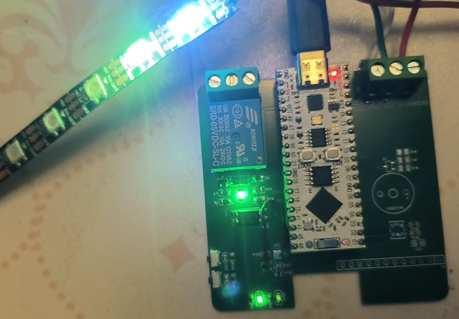

(三)WS2812灯带电路
本设计使用WS2812灯带,所以电路中使用XH2.54与灯带连接,程序默认支持12个WS2812灯,可通过在程序中修改即可,并支持MQTT下发命令设置灯带每个灯的颜色。

指示灯电路采用两颗发光二极管,通过ESP32的GPIO引脚控制灯光闪烁,低电平点亮发光二极管,高电平熄灭发光二极管,用于指示板子当前状态。

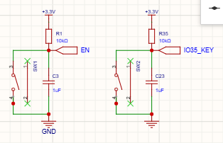

(五)按键控制电路
本设计采用按键ESP32的GPIO检测按下为低电平,未按下为高电平,其中加入100nf电阻进行削抖,防止误判多次按下操作。

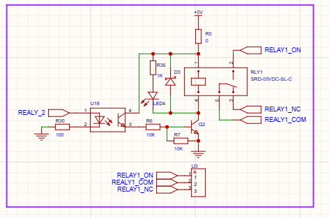

(六)继电器控制电路
这个电路是基于光耦和三极管的继电器驱动电路,核心功能是通过单片机 IO 口(RELAY_2)控制电磁继电器的吸合 / 断开,同时包含状态反馈功能,
        • 控制信号端(RELAY_2):来自单片机的 IO 口,通过 R26(1kΩ)限流后接入光耦 U18(6N137,高速光耦)的输入侧。
        • 光耦 U18(6N137):实现 “控制侧” 与 “继电器驱动侧” 的电气隔离,避免强电干扰单片机系统。
        • 三极管 Q2(S8050,NPN 型):作为开关元件,放大光耦输出的信号,驱动继电器线圈。
        • 继电器 RLY1:电磁继电器(型号可能是 SHG-S-05DC-SL-C),包含线圈和一组常开(RELAY1_ON)、常闭(RELAY1_NC)、公共端(RELAY1_COM)触点。
        • 保护设计:续流二极管 D2、限流电阻(R25、R26 等)有效保护元件,延长电路寿命。
