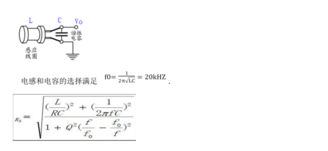

二、循迹原理
这一部分对于电磁组别至关重要,LC电路就相当于智能车的眼睛。智能车比赛选择 20kHz 的交变磁场作为路径导航信号,根据麦克斯韦理论以及根据 LC 谐振电路检测小信号的原理,选取工字电感和电容搭建 LC 谐振电路进行信号采集,从而反应车体的位置。
  • 由公式可知,为了使检测到的信号的输出幅值变大,应考虑两点:
    第一,输出越大,R0 就要越大,为了配合信号源的输出频率 20KHz,电感越大,电感的阻抗越高,
    第二,谐振的频率要在 20KHz 附近,

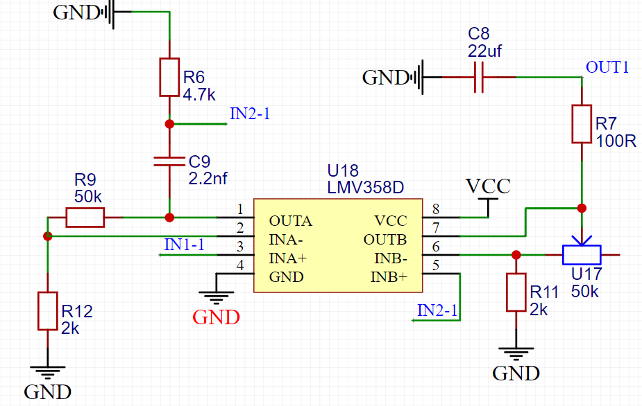

  • 可供选择的运放芯片有很多,比如LMV358,OPA2350UA,OPA4377
我选择的芯片的LMV358

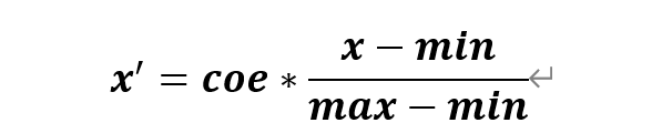

(1).归一化
所谓归一化,最简单的理解就是将你所需要的数据限制到一个很小的范围之内,方便之后的处理。而同时,归一化其实也有多种的表达方式,我这里采用的是最常见的一种:
  1. x为CW32的ADC采集得到的数字信号的大小,也就是未经过处理的原始数据;
  2. coe为处理后的数据的缩放范围,也就是的范围是[0,+coe];
  3. min跟max分别是赛道上采集到原始数据的最小值,最大值。
而对于归一化处理的优点,就在于:
1.可以消除特征间单位和尺度差异的影响 (电感在采集电磁信号值时,最大值和最小值之间的差距较大)
2.能提高梯度下降法求解最优解的速度(收敛所需的迭代次数更少)

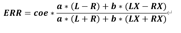

(2).差比和
智能车电磁循迹差比和差算法是一种常用的循迹算法,用于智能小车在黑线上行驶时的控制。该算法通过对左右两个电磁感应模块之间的电磁信号进行差分处理,得到一个差值,用来判断小车是否偏离了黑线。具体来说,该算法包含以下步骤:
1、读取左右两个电磁感应模块的电磁信号,并且进行归一化处理。
2、对左右两个信号进行差值计算,得到一个差值。
3、根据差值的大小和方向,控制小车的左右轮速度,使小车回到黑线上。
4、循环执行上述步骤,实现小车沿着黑线行驶。
在本项目中,电感的排布为:   -  /   \  -
具体差比和的表现公式:
  1. LX、RX是左中、右中两个斜电感获取电流经硬件、软件放大处理后的输出值;
  2. L、R是左、右两个横电感的输出值,
  3. coe是一个限幅系数,
  4. a,b是加权参数(a+b=1)

4、 运放模块:
    • LMV358电路对信号进行放大处理

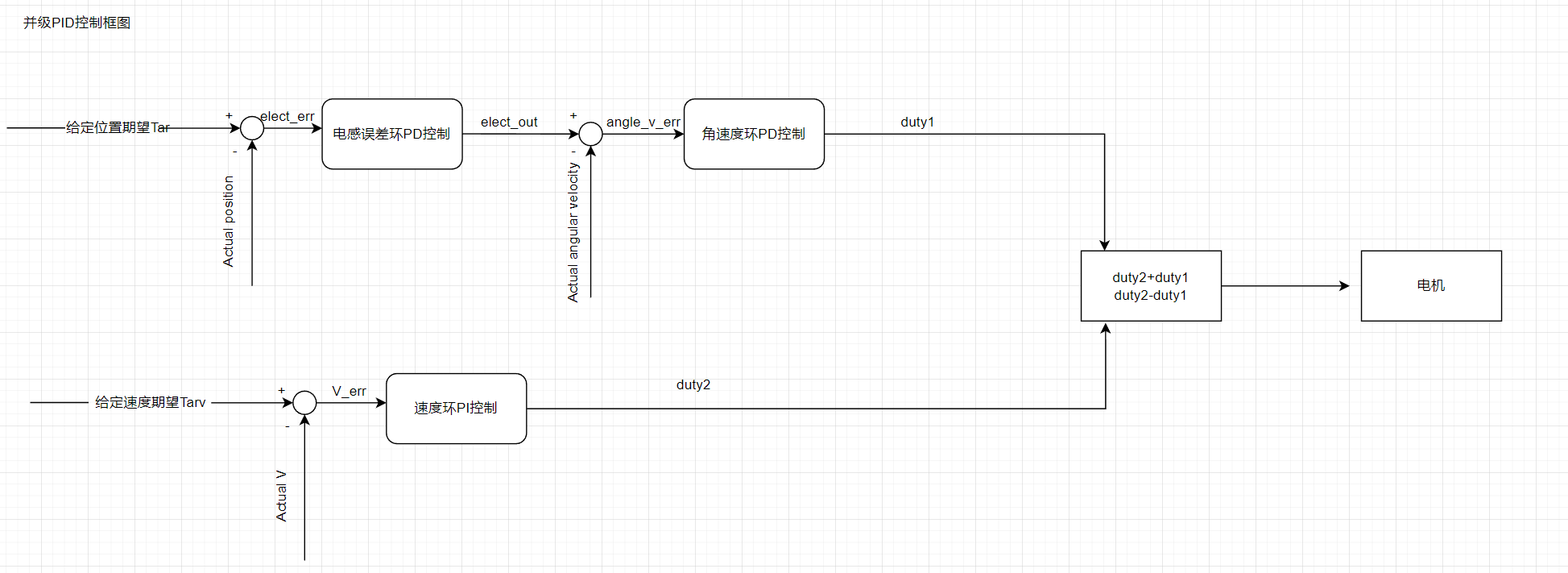

1、 并级PID:
什么是并级PID?顾名思义就是两套并起来的PID,对三轮电磁车项目来说,并级PID是将两套PID分开来进行计算,外环是电磁信号的误差环,内环是角速度环,角速度环算出的值就是最终执行的差速,速度环算出的值是基础的速度,在基础的速度上加减作用与电机就可以实现差速。并级PID框图如下:
Note:内环与外环的周期是一个相当重要的参数,内环的周期必须比外环小,最好成倍数的关系。两套算法各有优劣,可自行选择。
