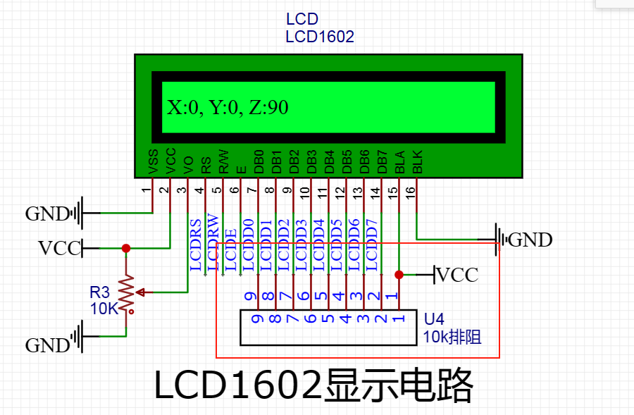

基于51单片机和ADXL345震动检测模块检测震动;用LED灯和蜂鸣器表示超限报警,用LCD显示模拟检测结果。
简介:基于51单片机和ADXL345震动检测模块检测震动;用LED灯和蜂鸣器表示超限报警,用LCD显示模拟检测结果。
创建时间:2022-11-28 16:44:51更新时间:2023-05-16 13:48:48
主要选用ADXL345三轴振动传感器结合微分电路测得加速度,并且利用LCD显示震动信号。、
20230515修订,LCD显示电路应该加入10k上拉电阻,否则可能无法正常显示。如果已经打板,可以从后面飞线修正
