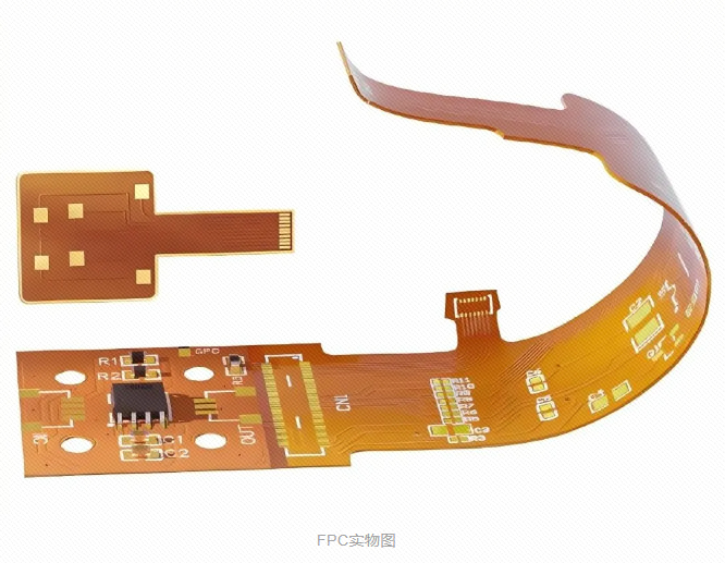

软板也称柔性线路板,简称FPC,属于PCB的一个细分领域,也可以像PCB一样焊接电子元件,如IC芯片、电阻、电容、连接器等组件,使电子产品能发挥既定的功能。 由于FPC具有可弯折性及可3D安装等特性
简介:软板也称柔性线路板,简称FPC,属于PCB的一个细分领域,也可以像PCB一样焊接电子元件,如IC芯片、电阻、电容、连接器等组件,使电子产品能发挥既定的功能。 由于FPC具有可弯折性及可3D安装等特性
更新时间:2024-07-29 11:01:23
由于FPC具有可弯折性及可3D安装等特性,广泛应用于轻薄短小或需要弯曲折叠的电子产品或设备中。

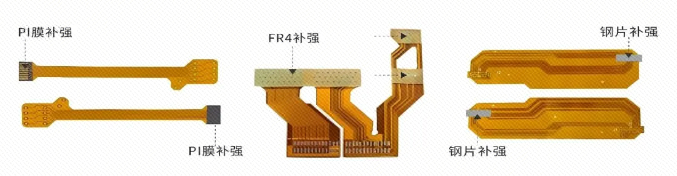

唯一的区别在于FPC比较柔软,不方便组装及焊接,需要在元器件背面或插头等非弯折区增加一些钢性材料来做支撑或方便组装。这种刚性材料称为补强,常见的材质有FR4,钢片和PI补强。

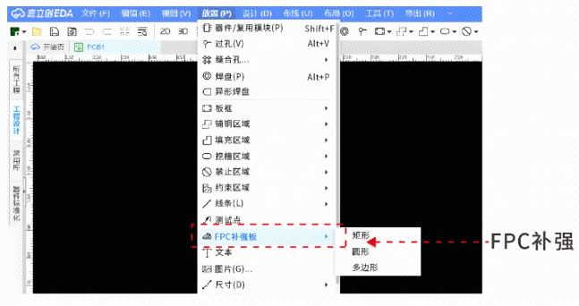

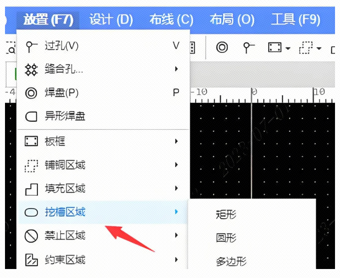

(1)先按普通PCB板画好线路图,然后在PCB页面的顶部菜单中点击【放置】,即可找到【FPC补强板】选项

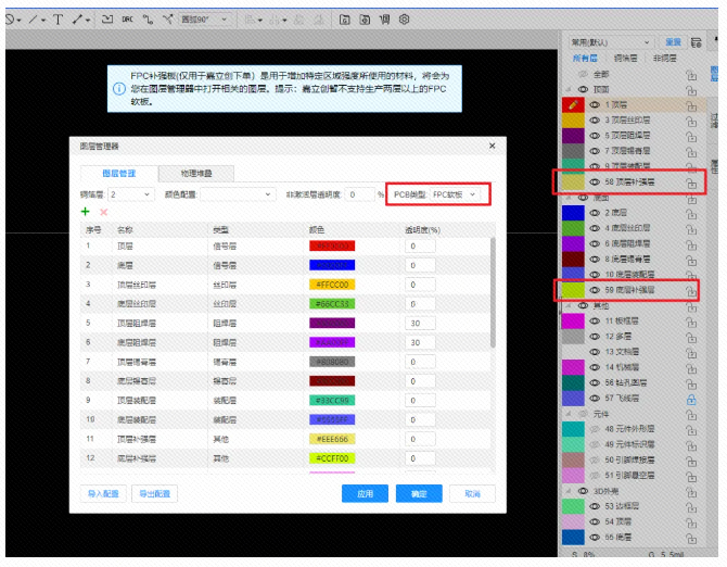

(2)在放置时,我们会为您在图层管理器中自动切换PCB类型到FPC软板,打开补强专属的两个图层,用以生成Gerber生产文件

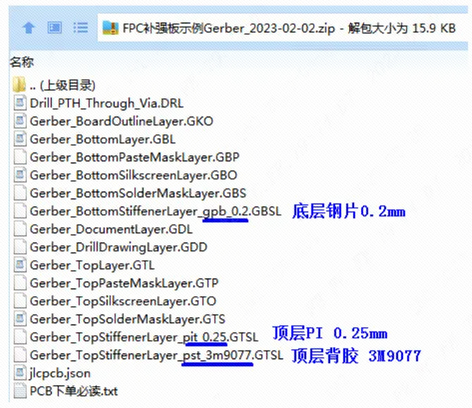

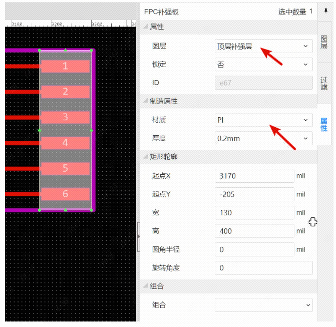

(3)在放置之后,选中补强板,在属性面板设置它的材质(PI、钢片、3M双面胶、电磁屏蔽膜)、厚度/型号,这样在下单后系统就可以根据您设置的选项自动进行计价和生产。
到这里,放置补强板的流程就完成了,您在经过DRC之后可以选择【一键下单/导出Gerber】,补强的信息会自动添加到Gerber中,进入嘉立创官网即可对FPC软板进行下单。

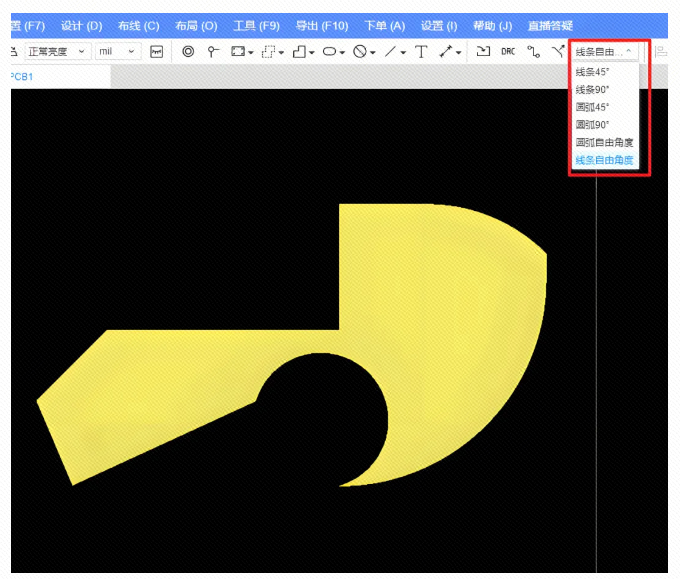

1、补强支持画异形吗?
答:支持,可以选择线条自由角度画。

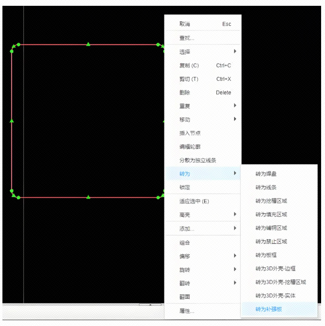

答:支持,CAD文件另存为DXF就可以了,导入DXF之后,通过右键菜单中转为补强板。
3、补强可以开孔挖槽吗?
答:当然可以啦,如有需要补强也可以开孔挖槽的

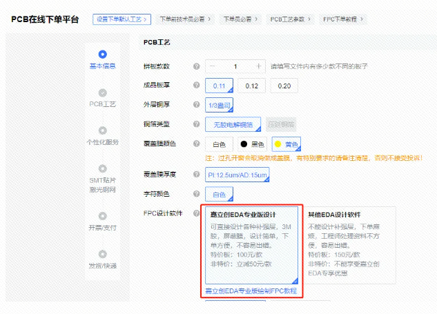

4、采用嘉立创EDA设计FPC,下单要选补强信息吗?
答:不用选补强信息的,我们根据层名来识别补强材质,厚度等信息

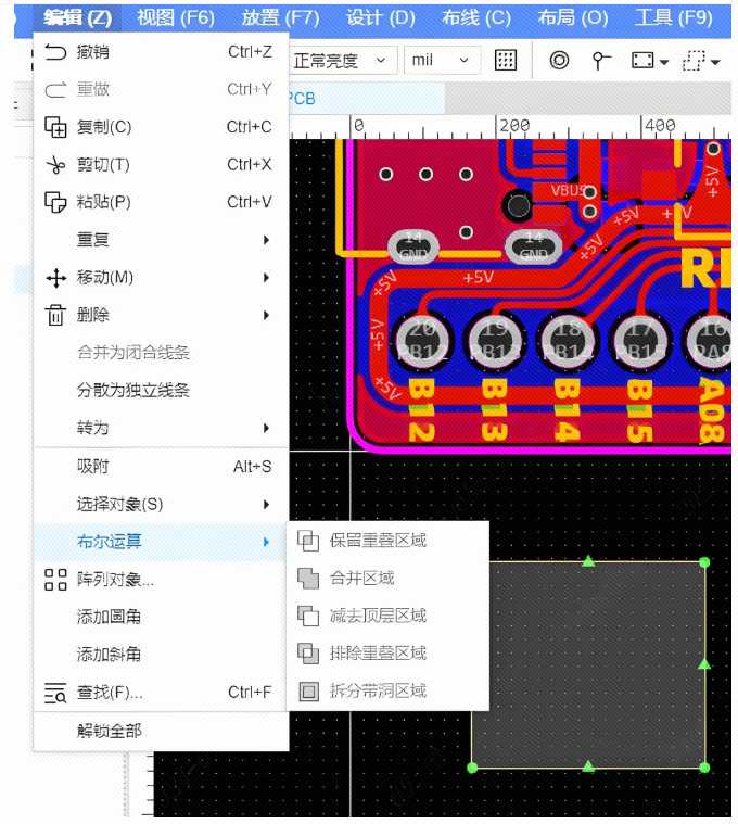

5、支持补强单独挖孔或槽吗?
答:支持,通过布尔运算可只对补强挖孔开槽。
6、使用嘉立创EDA画FPC有什么优惠吗?
答:有优惠活动的,只要使用嘉立创EDA画FPC可以立减50元。另外对于首次采用嘉立创EDA设计的新客户可以扫描文末二维码申请免费打样券。

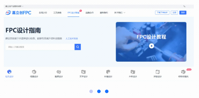

为了方便同学们学习,我们也专门录制了FPC设计视频教材,详见:www.jlc-fpc.com/designGuide,设计中有任何问题也可扫文末二维码让工程师免费辅导噢!
