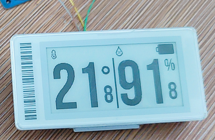

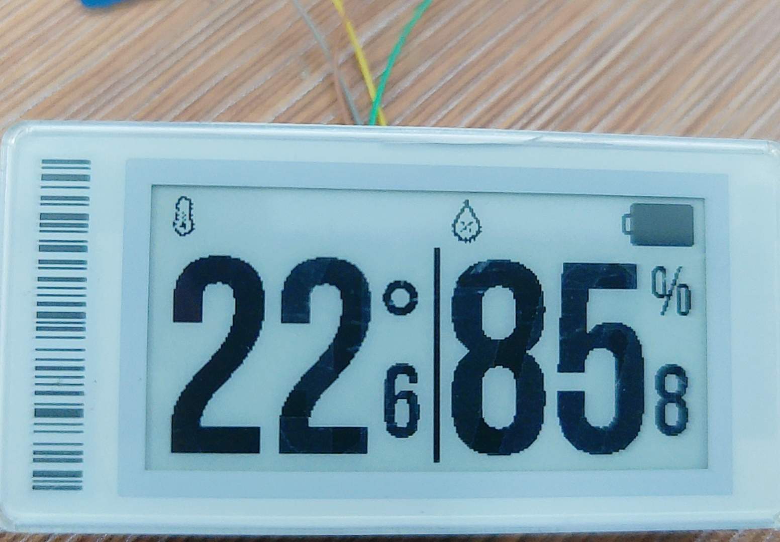

2.1寸汉朔的Stellar-M价签改造成温湿度计
简介:2.1寸汉朔的Stellar-M价签改造成温湿度计
更新时间:2022-04-06 10:09:13

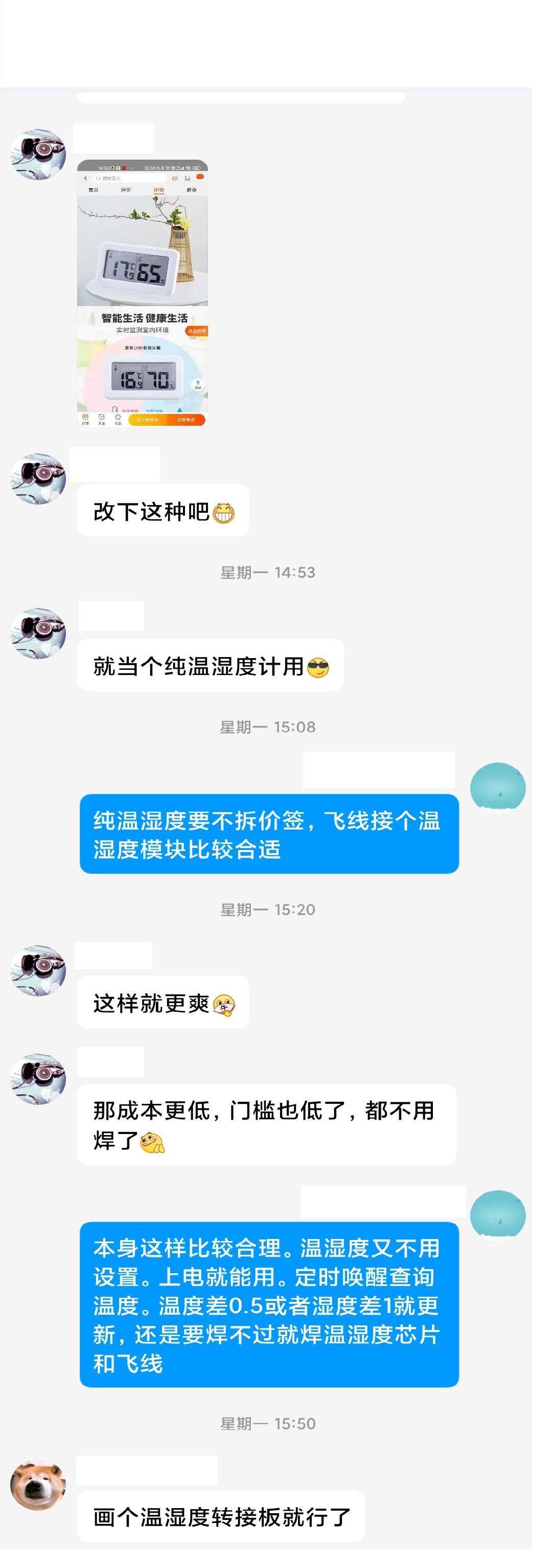

自从上次价签改时钟。改造时钟焊板子太麻烦。有没有简单的价签改造呢。想法来源群友有提了个时钟做个纯温湿度计固件
有了想法,昨天有时间就赶紧写了下代码,显示如下,flash空间充足就写了自动检测支持AHT20和SHT30的温湿度驱动。建议用AHT20便宜好用

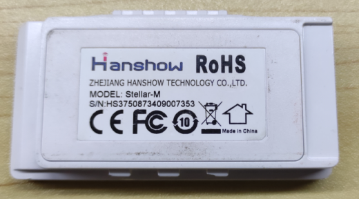

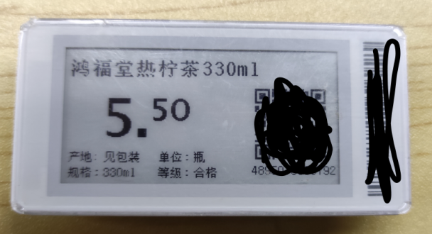

1.选择价签
注意:价签必须使用汉朔的Stellar-M价签才能使用本固件
如下图:

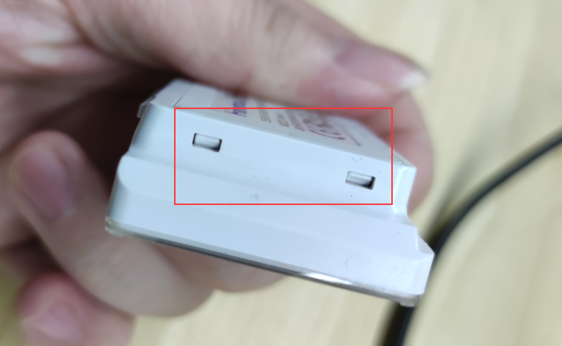

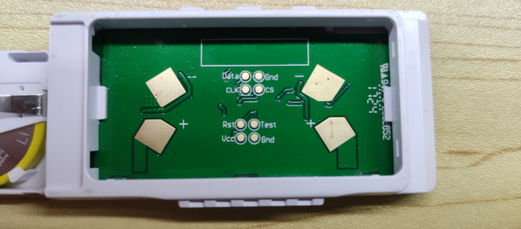

2.打开电池盖
拿一字螺丝刀捅下两个卡口往上顶就能把电池仓拿出来
打开的图如下

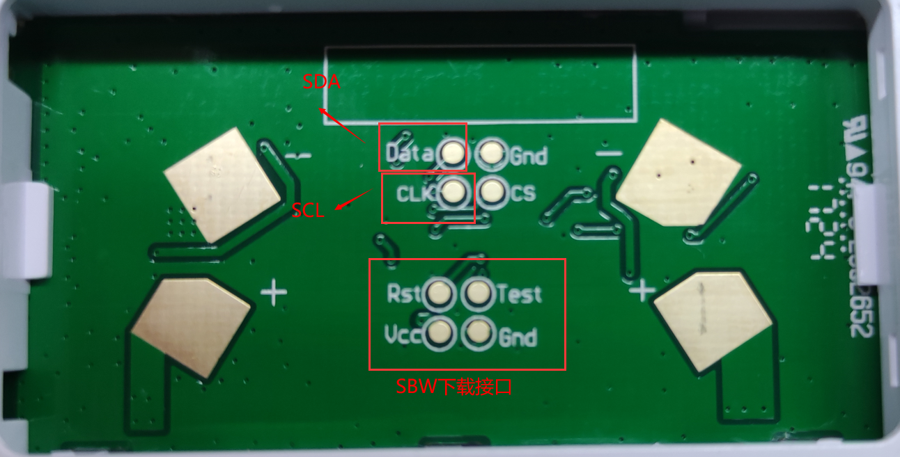

接线说明
丝印data接温湿度模块的SDA  CLK接温湿度的SCL    模块电源接VCC和GND

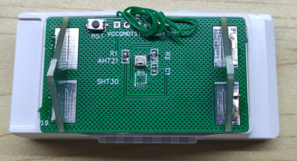

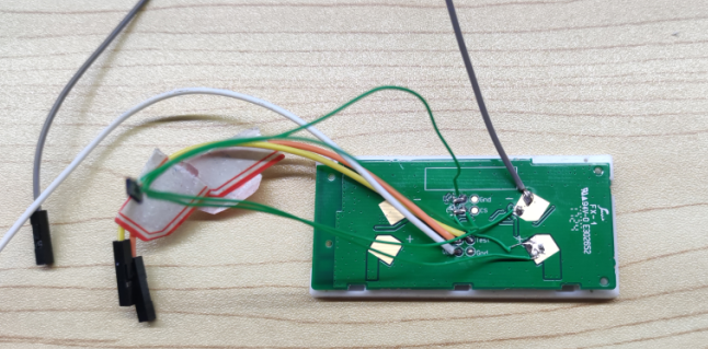

4.飞线温湿度模块
下面是我的接线。没买模块,下面是我的灵魂飞线芯片,AHT21焊盘比较大好飞线。
固件功能说明:
价签原板飞线接温湿度模块。AHT20和SHT30都支持,上电自动检测。定时10秒查询温湿度。温度差0.5或者湿度差1就刷新,6000秒后强制刷新,局刷30次全刷一次。SDA接价签原板的data,SCL接SCK

群友改造完的图
