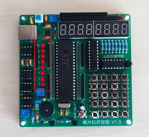

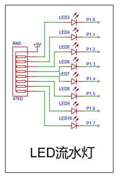

      跑马灯模块有8LED组成,LED3~LED9,由STC89C52RC单片机的P1端口控制。
1 原理图
2 跑马灯(流水灯)位置

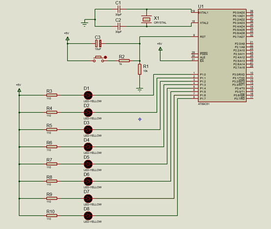

二、Proteus仿真电路
      跑马灯模块的Proteus仿真电路如图3所示,具体绘制过程,可以参考我的B站视频:B站跑马灯Proteus仿真电路设计视频
3 跑马灯仿真电路

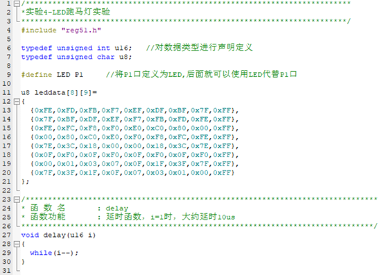

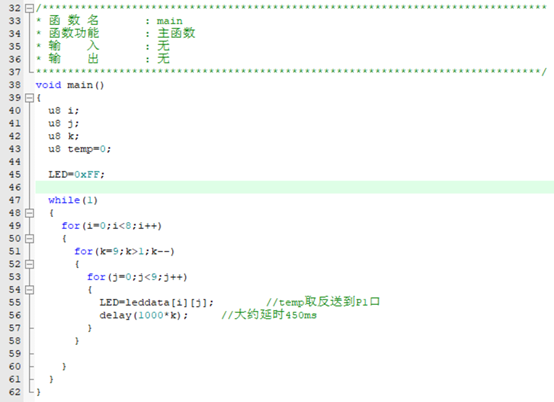

三、Keil程序
       跑马灯程序实现了8种状态LED灯变化形式,每种变化形式的时间间隔变化8次,逐渐变快。具体程序见图4
4 跑马灯程序参考代码
