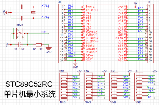

1)51单片机最小系统
单片机最小系统包括电源、晶振、复位电路。STC89C52,它需要 5V 的供电系统,51单片机开发板是使用USB口输出的5V直流直接供电的。供电电路在 40 脚和 20 脚的位置上,40脚接的是+5V,通常也称为VCC或VDD,代表的是电源正极,20脚接的是GND,代表的是电源的负极。+5V 和GND之间还有个电容,STC89C52 单片机的18脚和19脚是晶振引脚,我们接了一个12M 的晶振(它每秒钟振荡12,000,000 次),外加两个33pF的电容,电容的作用是帮助晶振起振,并维持振荡信号的稳定。单片机的9脚 RST(Reset)是复位引脚。按键5进行复位。

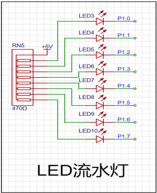

2)8位流水灯

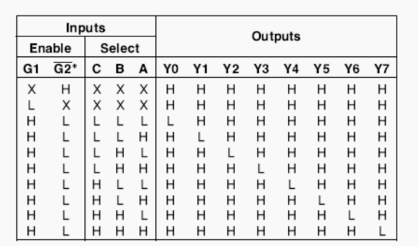

单片机的P0口用来控制LED小灯,另外74HC138作为8个LED 小灯的总开关,而P0.0仅仅是个分开关。
3)8段x8位共阴极数码管
数码管共有a、b、c、d、e、f、g、dp 这么8个段,而实际上,这8个段每一段都是一个LED小灯,所以一个数码管就是由 8个LED小灯组成的。数码管分为共阳和共阴两种,共阴数码管就是8只 LED小灯的阴极是连接在一起的,阴极是公共端,由阳极来控制单个小灯的亮灭。LED小灯电路一样,也是由74HC138控制三极管的导通来控制整个数码管的使能。
74HC138功能表

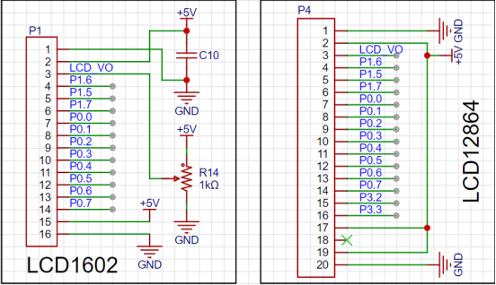

5)LCD1602/LCD12864液晶接口
LCD1602功能表

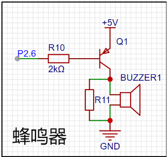

6)无源蜂鸣器
无源蜂鸣器内部是不带振荡源的,要让他响必须给500Hz~4.5KHz之间的脉冲频率信号来驱动才会响。无源蜂鸣器声音频率可以控制,而音阶与频率又有确定的对应关系,因此就可以做出来“do re mi fa sol la si” 的效果,可以用它制作出简单的音乐曲目,比如生日歌、两只老虎等等。蜂鸣器电流依然相对较大,因此需要用三极管驱动,并且加了一个100欧的电阻作为限流电阻。当三极管导通给蜂鸣器供电时,就会有导通电流流过蜂鸣器。

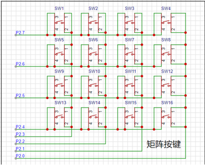

8)按键
常用的按键电路有两种形式,独立式按键和矩阵式按键,矩阵按键电路原理图,使用8个IO口来实现了16个按键。

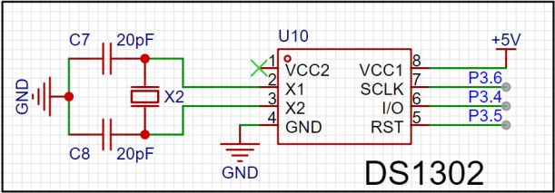

9)DS1302时钟芯片

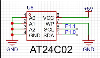

10)AT24C02存储芯片

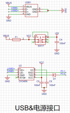

11)USB转串口下载模块
CH340N把电源、晶振接好后,1脚和2脚的UD+和UD-分别接USB口的2个数据引脚上去,7脚和6脚接到了我们单片机的TXD和RXD上去。CH340N 的电路里6脚位置加了个二极管,因为 STC89C52 这个单片机下载程序时需要冷启动,就是先点下载后上电,上电瞬间单片机会先检测需要不需要下载程序。虽然单片机的VCC是由开关来控制,但是由于CH340T 的6脚是输出引脚,如果没有此二极管,开关后级单片机在断电的情况下,CH340T 的6脚和单片机的 P3.0(即 RXD)引脚连在一起,有电流会通过这个引脚流入后级电路并且给后级的电容充电,造成后级有一定幅度的电压,这个电压值虽然只有两三伏左右,但是可能会影响到正常的冷启动。加了二极管后,一方面不影响通信,另外一个方面还可以消除这种不良影响。

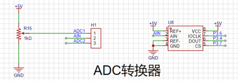

12)ADC模块XD549
模数转换器

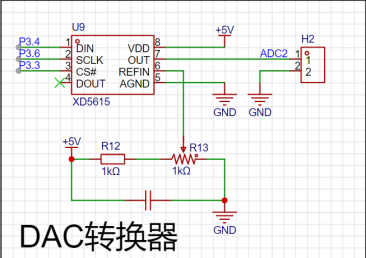

13)DAC模块XD5615
模数转换器

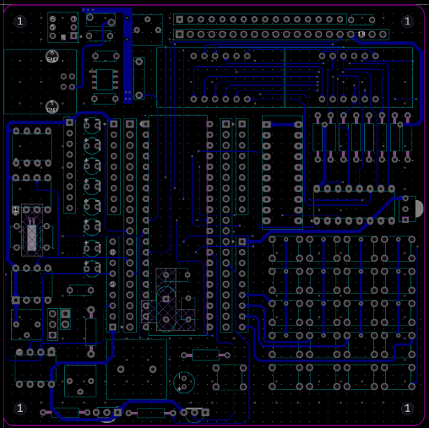

一、设计过程
1. 原理图设计

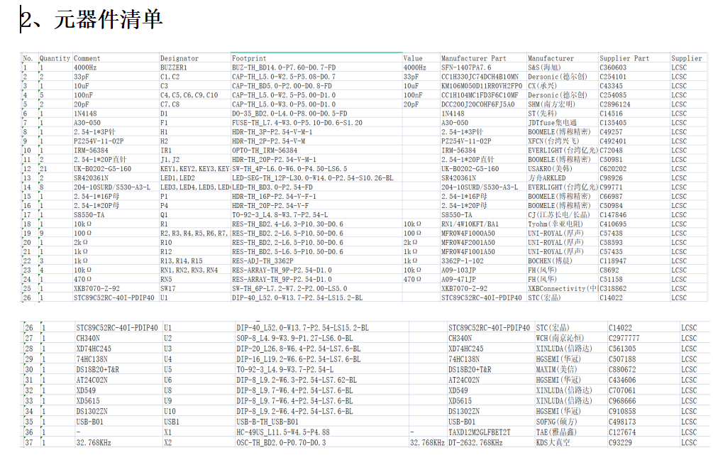

2、元器件清单

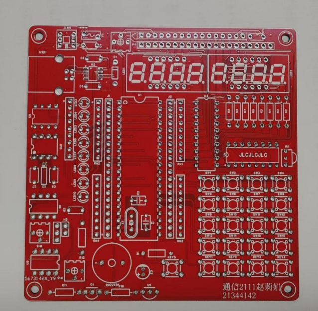

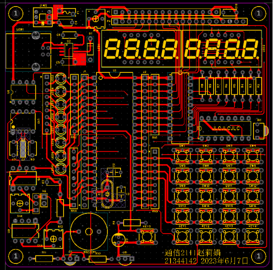

3、PCB设计
1)双面布线
2)顶层布线
3)底层布线

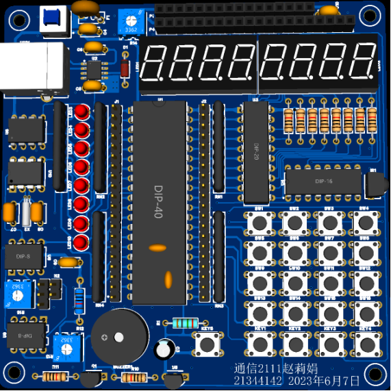

4、设计3D预览和实物图
1)3D预览图

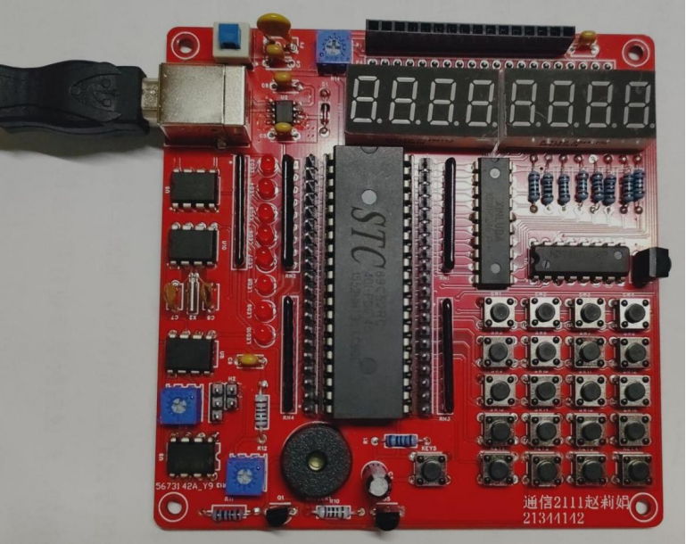

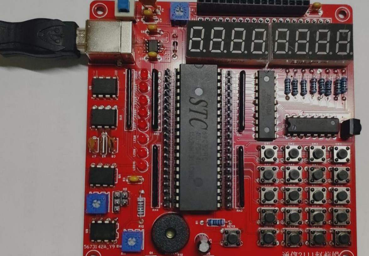

2)实物图(未焊接之前,正面)
3)实物图(未焊接之前,反面)

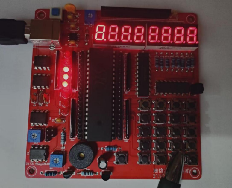

4)焊接完成后的实物图
