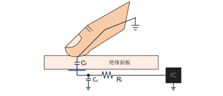

1、电容感应原理:
电容式触摸芯片利用人体作为电容的一部分来检测触摸。当手指(或其他导电物体)接近或触摸到触摸面板时,它会改变面板上原有的电场分布,导致电容值的变化。这个电容值的变化可以被触摸芯片内部的电路检测到。
2、感应电极:
触摸芯片表面布满了感应电极(通常是透明的ITO导电膜),这些电极形成了电容的一极,而人体的导电部分(如手指)则作为电容的另一极。当没有触摸时,电极和周围环境(如空气或绝缘层)之间形成了一个相对稳定的电容。当手指触摸时,手指的导电部分与电极之间形成了一个新的电容,导致总电容值发生变化。
3、信号处理:
触摸芯片内部的电路会不断地检测这些感应电极上的电容值变化。一旦检测到电容值的变化超过了预设的阈值,就认为发生了触摸事件。芯片内部的微处理器会进一步处理这个信号,确定触摸的位置(对于多点触控芯片)或执行相应的操作(如点击、滑动等)。

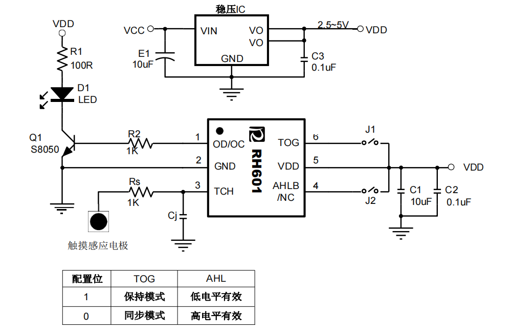

RH6015 是一款内置稳压模块的单通道电容式触 摸感应控制开关 IC,可以替代传统的机械式开关。 RH6015可在有介质(如玻璃、亚克力、塑料、陶瓷等) 隔离保护的情况下实现触摸功能,安全性高。 RH6015内置高精度稳压、上电复位、低压复位、硬 件去抖、环境自适应算法等多种有效措施,大大提高自 身抗干扰性能。 RH6015可通过外部引脚配置成多种工作模式,可 广泛应用于灯光控制、电子玩具、消费电子、家用 电器等产品中。 RH6015-C,CMOS输出。 RH6015-D,NMOS开漏输出。
工作电压:2.3V~5.5V
最高功耗工作电流5.0 uA @3V,低功耗模式工作电流2.5uA@3V
内置高精度稳压模块
上电0.5s快速初始化 环境自适应功能,可快速应对触摸上电等类似应用场景
可靠的上电复位(POR)及低压复位(LVR)性能 芯片内置去抖动电路,有效防止由外部噪声干扰导致的误动作 通过外部引脚配置快速/低功耗模式、同步/保持模式
可通过外部引脚设置高/低电平有效输出、最大开启时间
封装:SOT23-6
  • 硬件参考设计
  • 研发设计注意使用事项

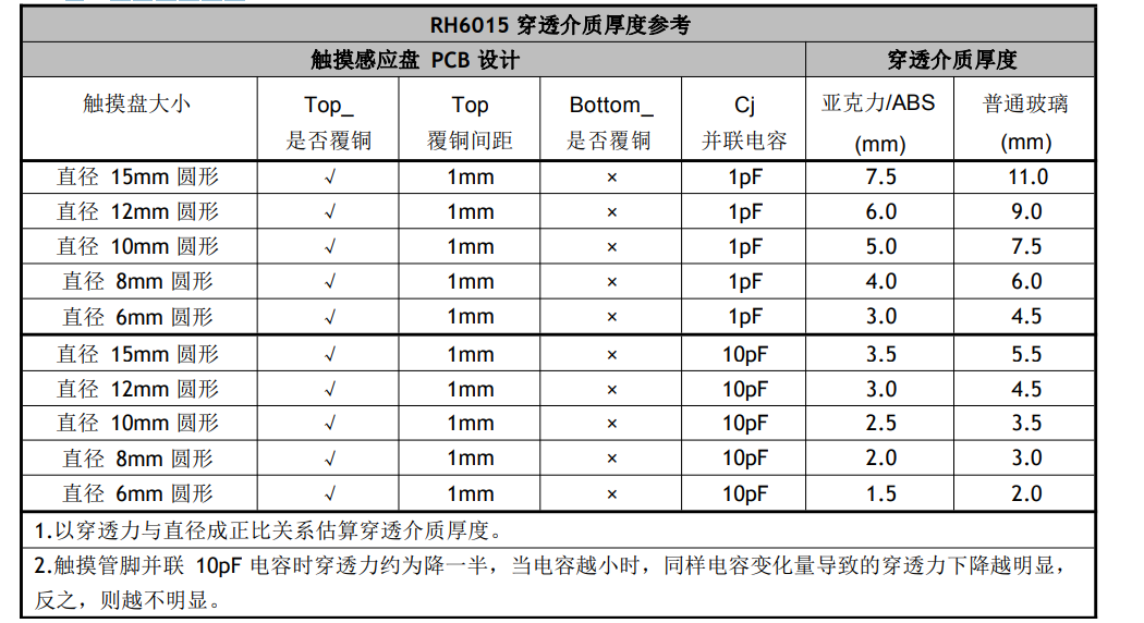

1、触摸感应盘的大小需依照面板介质、面板厚度等参数设计,可参考下表: 表10 穿透介质厚度参考
2、感应线:在PCB 上,触摸感应盘距离IC的触摸输入管脚(感应线)越短越好,感应线应距离覆铜或其它走线要有1mm以上,线径选0.15mm~0.2mm。
3、 覆铜:若触摸板附近会有无线电信号或高压器件或磁场,请用20%的网状接地铜箔覆铜,为兼顾穿透力和抗干扰能力,触摸盘下方尽量避免覆铜。覆铜需距离感应触摸盘2mm,距离感应线1mm以上。
4、覆盖在触摸盘上的介质面板或表面的涂层不能含有导电类材料或金属成分,更不能将整个金属壳作为感应电极。
5、VDD 及VSS 需并联滤波电容以消除噪声,在布线时滤波电容必须靠近触摸IC放置。
6、灵敏度调节电容Cj的容量值越小,灵敏度越高,反之,则越低。当电容越小时,同样电容变化量导致的穿透力下降越明显,反之,则越不明显。。
7、灵敏度电容Cj必须使用温度系数小且稳定性佳的电容,如X7R、NPO等。对于触摸应用,推荐使用NPO材质电容,以减少因温度变化对灵敏度产生的影响。在布线时,灵敏度调节电容一定要远离功率元器件、发热体等。
8、 感应焊盘可以是不规则形状,比如:椭圆形、三角形及其他不规则形状。触摸盘中间允许穿孔,装饰LED指示灯等用途。若触摸盘无法靠近面板,可用弹簧将感应线牵引到面壳上,弹簧上方需加一金属片作为感应电极。
9、 一般情况下应在触摸盘上覆盖好介质再上电,如果先上电再覆盖介质,在8s 内触摸会被误检测到使输出有效,8s 过后触摸恢复正常,触摸输出被复位为初始状态。
