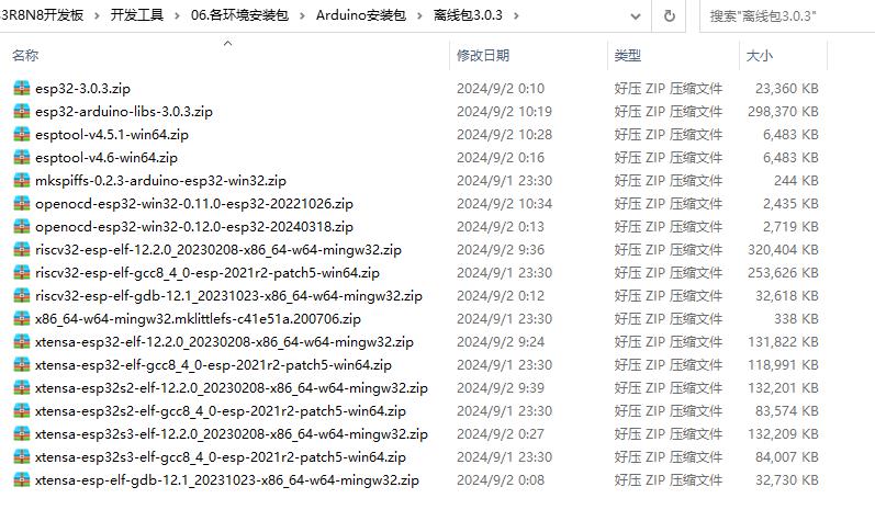

1、首先下载最新版本的开发板支持的相应文件
https://espressif.github.io/arduino-esp32/package_esp32_index.json
2、下载完打开下面目录copy下载好的文件到libraries与packages
我的库文件和开发板支持文件在这里:C:\Users\Administrator\AppData\Local\Arduino15\staging

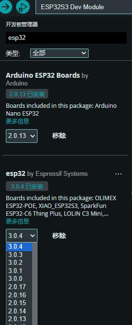

拷贝完package_esp32_index.json文件内对应的版本文件后,重新打开Arduino IDE 2.3.1,点击需要安装的esp32开发板支持库,
此时软件就会检查本地是否存在所需要的压缩包,如果存在,立马显示安装完成,否则会重新去GitHub下载,由于我们已经提前下载好了版本文件到本地,所以安装非常顺利,也非常快,一般2-3分钟就可以更新好。
3、3.0.3需要下载的文件列表

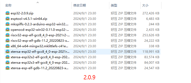

2.0.9需要下的文件列表
文末附esp32-2.0.9的支持库可用来测试,也可用来安装使用。
此方法适用于所有版本的更新,最新的版本3.0.4需要先安装到3.0.3以后再把下载到的3.0.4相关文件拷贝到对应目录升级就可以到最新的3.0.4了
