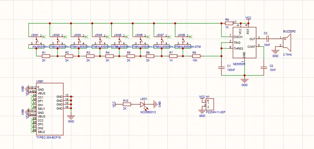

     本项目以 NE555 定时器 为核心器件。NE555 在电路中构成振荡电路,通过外围电阻、电容的充放电过程产生周期性方波信号,并驱动发声器件产生声音。
     不同按键对应不同的电阻参数。当按下不同按键时,电路中的等效电阻发生变化,RC充放电时间随之改变,NE555 输出信号的频率也会发生变化。由于输出频率不同,发声器件便会产生不同音调,从而实现简易电子琴的效果。

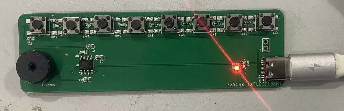

     首先,根据电子琴的功能需求完成电路原理图设计。电路中通过多个按键切换不同电阻支路,使 NE555 的输出频率发生变化,从而实现不同音调的输出。

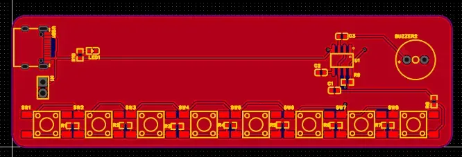

     在PCB设计阶段,按键采用较为规整的排列方式,方便实际操作和展示。蜂鸣器、电源接口、指示灯和主要阻容器件根据电路连接关系进行布局,使整块板子保持较好的可读性和紧凑性。
     为了提升供电便利性,本项目采用 Type-C 接口 作为主要供电方式。Type-C 接口使用方便,但由于接口焊盘较密,手工焊接时较容易出现连锡问题。因此,电路板上额外预留了 2 个排针接口 作为备用供电方式,便于在调试或 Type-C 接口焊接异常时继续完成供电测试。
     同时,PCB 上设置了 电源指示灯,用于判断供电是否正常。当接入电源后,指示灯点亮即可初步说明供电通路正常,方便成员在焊接完成后快速进行检查。
     整块板卡大部分器件采用 贴片封装。这种设计既能提升电路板的紧凑程度,也能让成员在实践中接触贴片焊接,锻炼焊锡控制、焊点检查、连锡处理和故障排查能力。

     在原理设计阶段,成员首先学习 NE555 的基本工作方式,重点理解定时器、振荡电路、RC充放电、输出频率与音调之间的关系。随后根据项目功能需求完成电路原理图绘制。
     在PCB绘制阶段,成员将原理图转换为PCB设计,完成元器件封装匹配、器件布局和走线设计。设计过程中重点考虑了按键排列、Type-C供电接口位置、备用排针位置、电源指示灯位置以及整体板形的美观性。

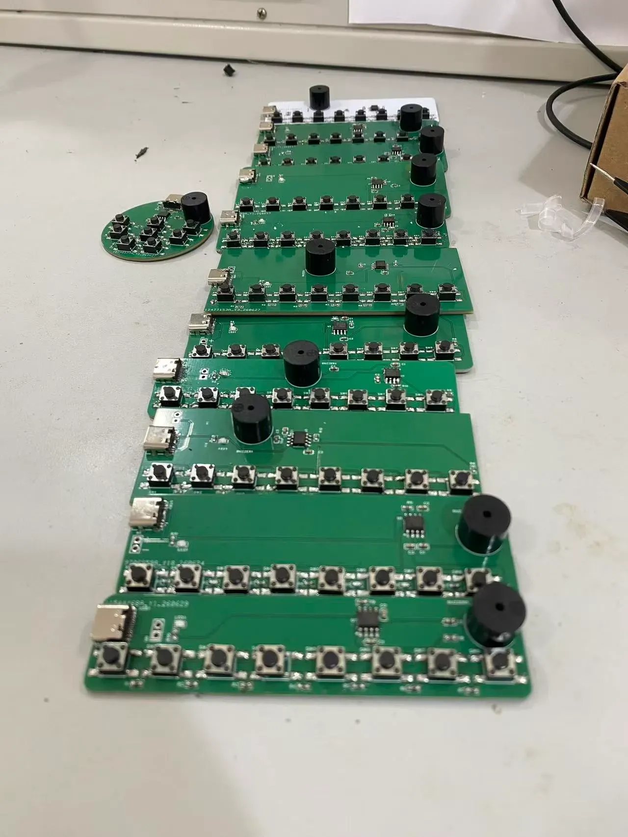

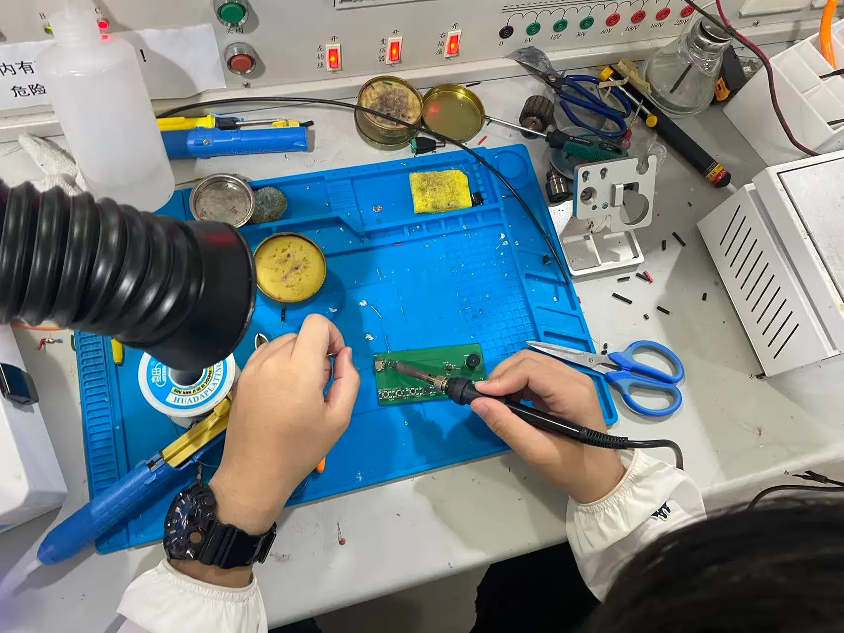

     PCB打样完成后,进入焊接阶段。由于板上大部分器件为贴片元件,焊接时需要注意焊锡量控制、元件方向、焊点饱满度以及相邻焊盘之间是否存在连锡。尤其是 Type-C 接口焊盘较密,是焊接检查中的重点位置。
     焊接完成后,成员首先进行供电检查,确认电源指示灯能够正常点亮,再进一步测试按键和发声功能。通过逐步排查供电、焊点、按键连接和发声输出,最终实现了按键触发不同音调的电子琴效果。
