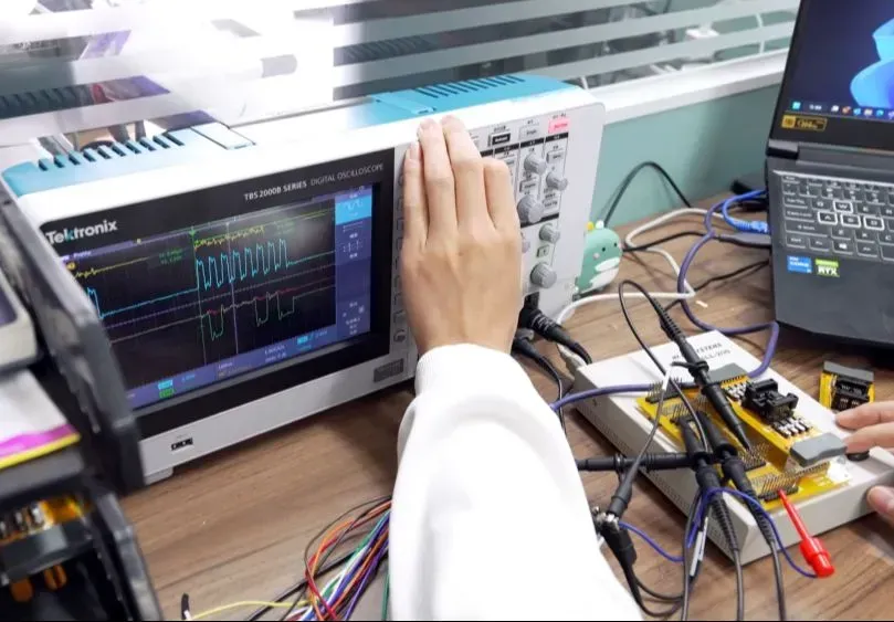

三、治具与机构层:物理连接的隐性损耗
即便协议对齐、算法优化到位,物理连接环节仍可能成为被忽视的短板。烧录座接触阻抗上升、Gang烧录场景下信号线阻抗匹配不良、多槽位并行时供电纹波超出容限,都会导致烧录器为保证成功率自动降速或增加重试,实际表现为"同一台设备,越用越慢"。
这一层的优化通常需要产线设备维护团队与治具供应商协同排查,建议纳入定期点检项目。
