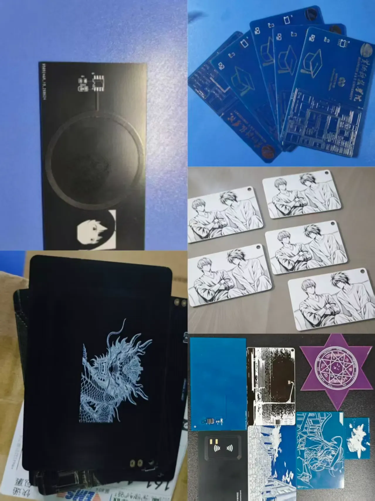

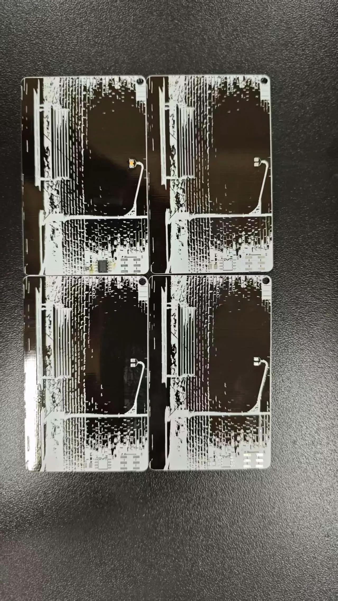

本项目为纯硬件模拟电路,无代码、无固件烧录,调试简单,适合零基础同学上手。焊接完成后只需目视检查焊点,排查虚焊、连锡、漏焊问题。
实物展示
