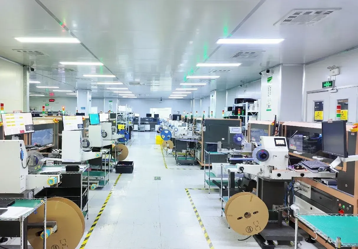

但当UFS这类高速串行接口成为主流后,通用FPGA架构在concurrent programming(多颗并发烧录)场景下的物理局限开始暴露:要么维持多通道并发但每通道降速,要么保证单通道高速但同时能处理的芯片数量有限。
这个“多颗”与“高速”的取舍,最终会转化成产线上的UPH天花板。
要解决这个问题,意味着放弃“一套系统包打天下”的成本优势,重新设计整套硬件架构——这个代价不小,也是为什么这道题被搁置了这么久:不是没人看到问题,而是解决它的门槛,比继续沿用老架构要高得多。
四、我们选择先迈出这一步
十五年的现场经验让我们越来越清楚一件事:
真正应该被重新设计的,从来不是设备的型号,而是设备内部两种性质完全不同的负载——一种需要长期稳定,一种需要持续进化。
把这两者在物理层面彻底解耦,才是这道结构性问题的根本解法,而不是继续在“整机升级”这条老路上打转。
这条思路最终落在了ALL-1000G的架构选择里:MCU与Flash物理解耦,各自独立演进。
我们没有把它当作一次常规的产品迭代,而是当作一次对行业老问题的正面回答——这个问题存在了很久,愿意从底层架构重新设计的厂商并不多,我们决定先做这一个。
