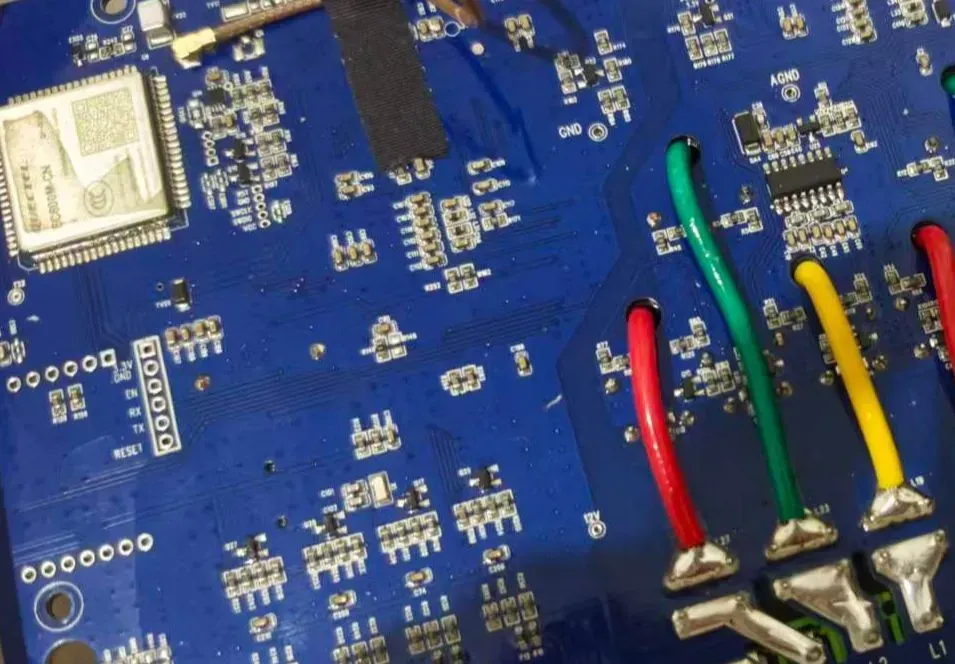

本项目是一款面向水产水质监测设备的工业级主控核心板,基于 STM32WBA52 微控制器设计,板载水质信号调理采集、直流电机驱动、LoRa 无线通信、继电器输出四大外设电路,提供标准化的控制与通信接口
简介:本项目是一款面向水产水质监测设备的工业级主控核心板,基于 STM32WBA52 微控制器设计,板载水质信号调理采集、直流电机驱动、LoRa 无线通信、继电器输出四大外设电路,提供标准化的控制与通信接口
更新时间:2026-07-31 09:40:09
## 项目简介
本项目是一款面向水产水质监测设备的工业级主控核心板,基于 STM32WBA52 微控制器设计,板载水质信号调理采集、直流电机驱动、LoRa 无线通信、继电器输出四大外设电路,提供标准化的控制与通信接口,可作为水质监测终端、养殖设备控制器的核心控制单元,支持二次功能开发与场景适配。
## 项目功能
本设计为通用型嵌入式控制主板,以 STM32 为主控核心,集成采集、驱动、通信、控制四类外设接口,可独立完成数据采集、逻辑运算、外设驱动与物联网数据交互,适用于各类渔业监测控制设备的核心控制单元;
1、模拟信号采集:板载高精度信号调理电路,支持 2 路模拟传感器信号采集与放大滤波,适配电化学型水质传感器输出;
2、直流电机驱动:板载 MOS 管驱动电路,可输出 12V 直流驱动信号,支持 PWM 调速,用于驱动传感器自清洁执行机构;
3、远距离无线通信:板载 LoRa 射频电路,支持低功耗远距离无线数据传输,可实现多节点组网与数据透传;
4、继电器控制输出:板载 2 路光耦隔离继电器输出,支持交流负载通断控制,可直接驱动外接用电设备;
5、边缘自主运算:主控板可独立运行控制算法,本地完成数据处理与逻辑判断,断网状态下可自主执行控制逻辑;
6、物联网数据交互:支持通过扩展通信模块对接 MQTT 协议,实现数据上传与远程指令接收,适配各类云端平台。
## 项目参数
主控芯片:STM32WBA52CGU6,Cortex-M33 内核,主频 100MHz,1MB Flash,256KB SRAM;
模拟采集:2 路 12 位 ADC 输入,板载运算放大器信号调理电路,支持 0~5V 电压信号采集;
驱动输出:1 路 MOS 管直流驱动输出,额定电压 12V,最大持续电流 2A,支持 PWM 调速;
继电器输出:2 路电磁继电器输出,触点额定负载 10A/250VAC,光耦隔离输入;
无线通信:板载 SX1262 LoRa 芯片,工作频段 433MHz,最大发射功率 22dBm;
供电接口:DC 端子供电,输入电压范围 DC 9~36V,板载 5V/3.3V 二级稳压输出;
调试接口:预留 SWD 程序下载调试接口,支持在线烧录与仿真调试;
板载资源:3 路状态指示 LED、1 路复位按键、预留扩展 IO 排针,支持功能扩展。
## 原理解析(硬件说明)
本控制板硬件由六大核心电路单元构成:主控核心电路、信号调理采集电路、电机驱动电路、LoRa 通信电路、继电器控制电路、电源稳压电路。各单元通过板内布线连接,以 STM32 主控为核心完成全部运算与外设管控。
1. 主控核心电路
以 STM32WBA52CGU6 为核心处理器,外围配套高速晶振、低速晶振、复位电路与 SWD 调试接口,构成最小系统。芯片集成多路 ADC、定时器、SPI/UART 通信外设,可同时完成数据采集、运算处理、外设驱动与通信协议解析,板载 3 颗 LED 指示灯用于电源、运行、通信状态指示。
2. 信号调理采集电路
外部传感器输入的微弱电流 / 电压信号,首先经过 RC 滤波网络滤除高频噪声,再通过高精度运算放大器构成的同相放大电路,将信号放大至主控 ADC 适配的电压范围,最终送入 STM32 内置 12 位 ADC 完成模数转换。电路预留校准接口,可通过软件完成增益与零点校准。
3. 电机驱动电路
采用 N 沟道 MOS 管搭建单路直流电机驱动电路,主控通过 IO 口输出电平或 PWM 信号控制 MOS 管通断,实现直流电机的启停与转速调节。电路配套续流二极管与自恢复保险丝,吸收电机启停反向电动势,同时具备过流保护能力,避免负载异常损坏主控板。
4. LoRa 通信电路
板载 SX1262 射频芯片,通过 SPI 接口与主控芯片通信,外围配套阻抗匹配网络与 SMA 天线接口。芯片支持 LoRa 扩频调制,具备传输距离远、抗干扰能力强、功耗低的特点,可实现多节点无线组网与数据透传,适配野外大面积场景的无线数据传输需求。
5. 继电器控制电路
采用 “主控 IO + 光耦隔离 + 继电器线圈” 的驱动架构,主控输出的控制信号先经光电耦合器实现强弱电隔离,避免强电侧干扰串入主控电路,再驱动电磁继电器线圈,控制触点通断。继电器触点外接负载端子,可直接驱动交流用电设备,电路配套浪涌吸收元件,提升感性负载下的可靠性。
6. 电源稳压电路
外部直流电源输入后,首先经过防反接、过流、浪涌保护电路,再通过 DC-DC 降压芯片转换为 5V 直流,为继电器驱动、通信模块供电;最终经 LDO 线性稳压芯片输出 3.3V 纯净电源,为主控芯片、信号调理电路供电。二级稳压架构实现数字与模拟电源分离,有效降低电源噪声对采集精度的影响。
