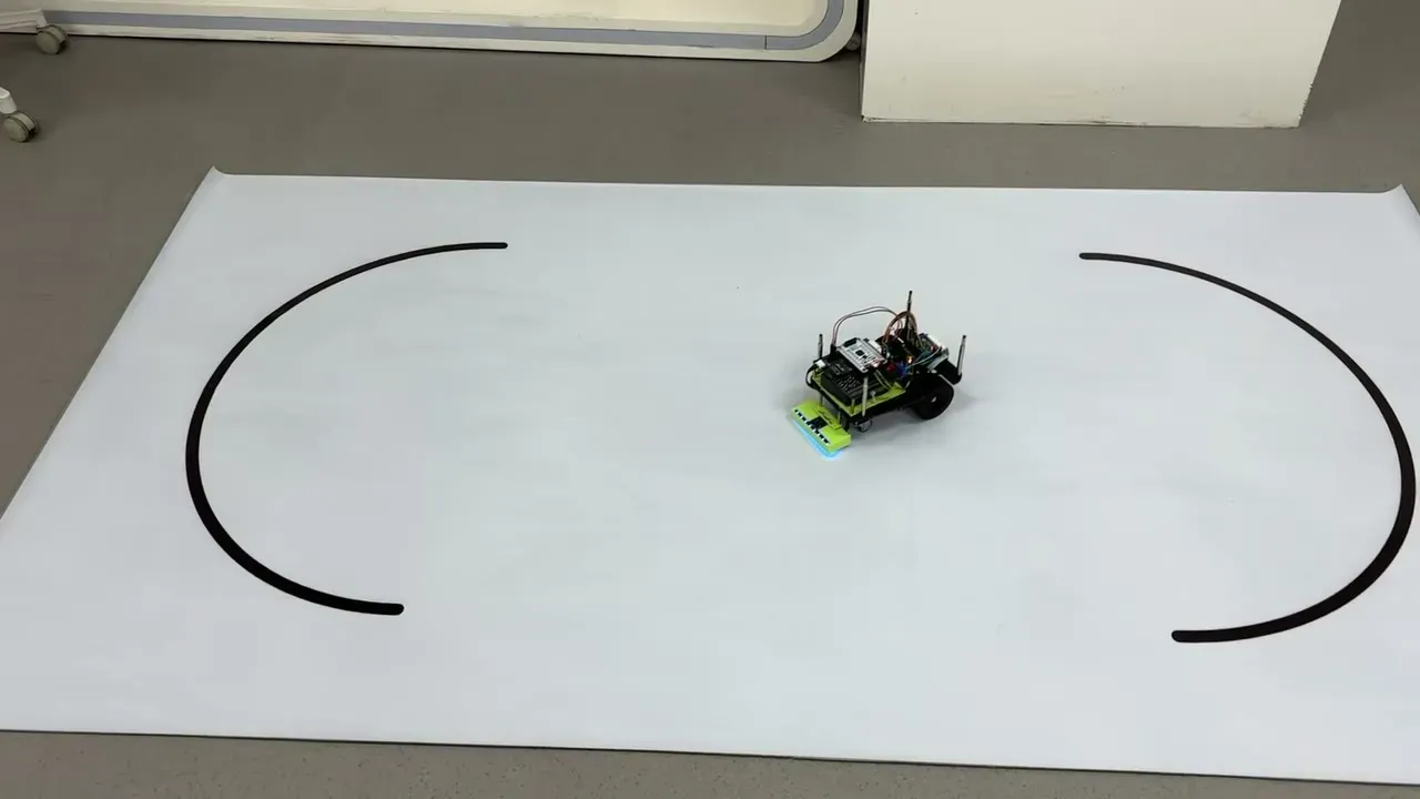

基于 MSPM0G3507 的 2024 电赛 H 题自动行驶小车|双编码器 + MPU6050 + 8 路灰度
一、项目简介
这是一个基于 TI MSPM0G3507 的双轮差速自动行驶小车工程,用于完成 2024 年全国大学生电子设计竞赛“自动行驶小车(H题)”的 H1~H4 路线。
项目不是单纯按固定时间开环运动,而是组合使用:
  • 左右轮正交编码器速度闭环;
  • MPU6050 软件积分 Yaw 航向;
  • 8 路灰度传感器循迹和端点识别;
  • 路线状态机、速度规划和非阻塞安全保护;
  • OLED 状态显示、四按键启动及 UART 在线调参。
当前公开版本已经在实车上完成 H1~H4 功能验证。由于场地、轮胎、电池、电机一致性都会影响表现,本文不虚构通用成功率;复现时应按文末顺序重新做低速验证和参数微调。

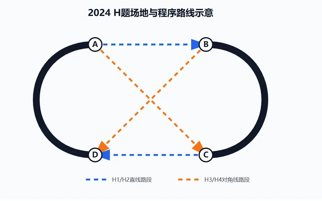

二、路线说明
启动方式执行路线
按键一 / H1A→B
按键二 / H2A→B→C→D→A
按键三 / H3A→C→B→D→A
按键四 / H4H3 路线连续运行 4 圈

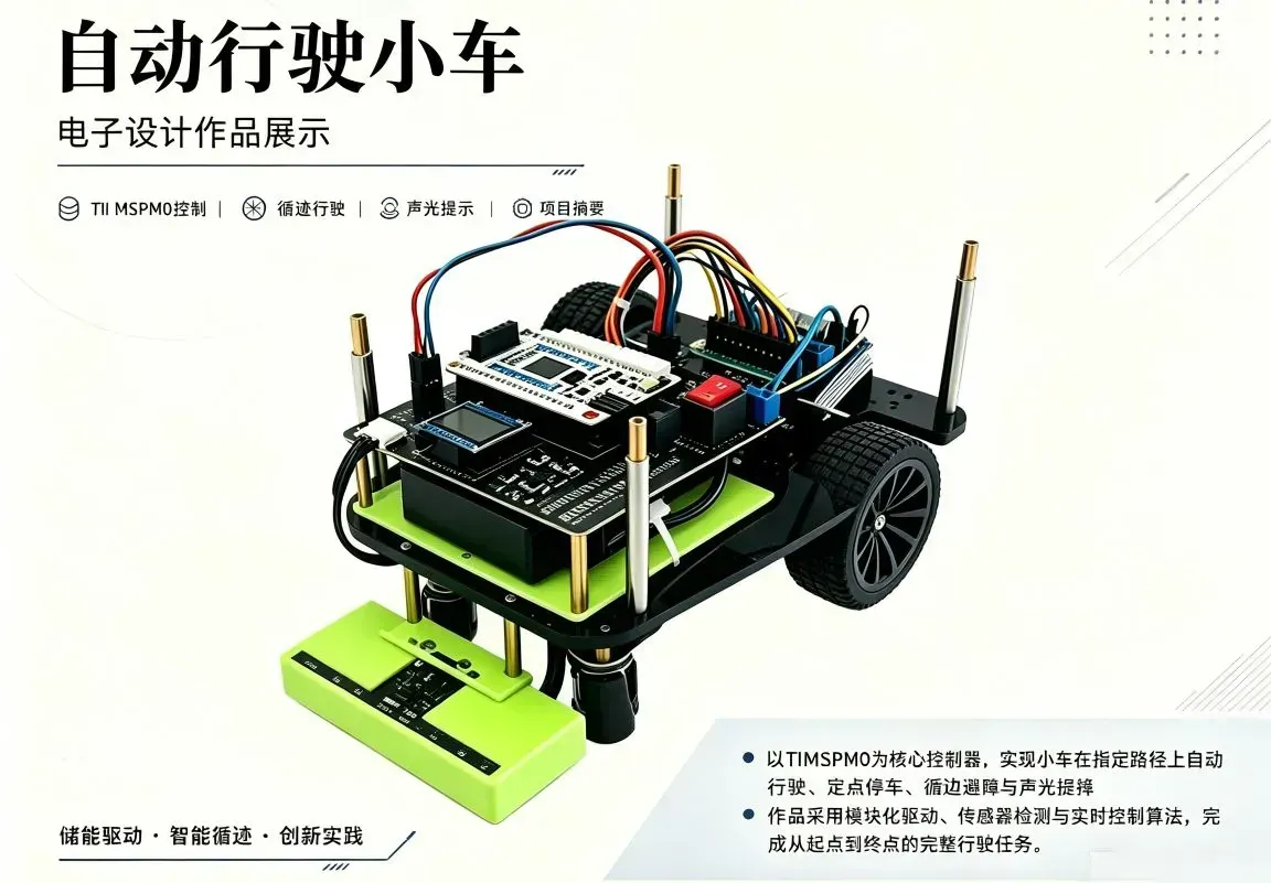

核心硬件如下:
模块用途
MSPM0G3507 开发板主控制器
双轮差速底盘两个带正交编码器的直流减速电机
双路 H 桥电机驱动电机方向和 PWM 控制
MPU6050Z 轴角速度和软件 Yaw
8 路灰度传感器黑线位置和端点检测
SSD1306 OLED显示模式、阶段、编码器和传感器状态
有源蜂鸣器、LED到点和故障提示
四个独立按键启动 H1~H4、运行中急停
主要接线:
功能MSPM0G3507 引脚
左电机方向 AIN1/AIN2、PWMPB25 / PB20 / PA7
左编码器 A/BPB18 / PB17
右电机方向 BIN1/BIN2、PWMPA16 / PA14 / PA22
右编码器 A/BPA0 / PA1
MPU6050 软件 I2CPA8 / PA9
8 路灰度软件 I2CPA12 / PB23
OLED 软件 I2CPB8 / PB9
UART TX/RXPA10 / PA11
按键一~四PB3 / PB16 / PB2 / PB15
蜂鸣器 VCC/IOPA30 / PB21,IO 低电平触发
LEDPB22
电机必须通过驱动板供电,MCU、传感器、电机驱动和电源必须共地。完整接线注意事项见工程中的 docs/HARDWARE.md

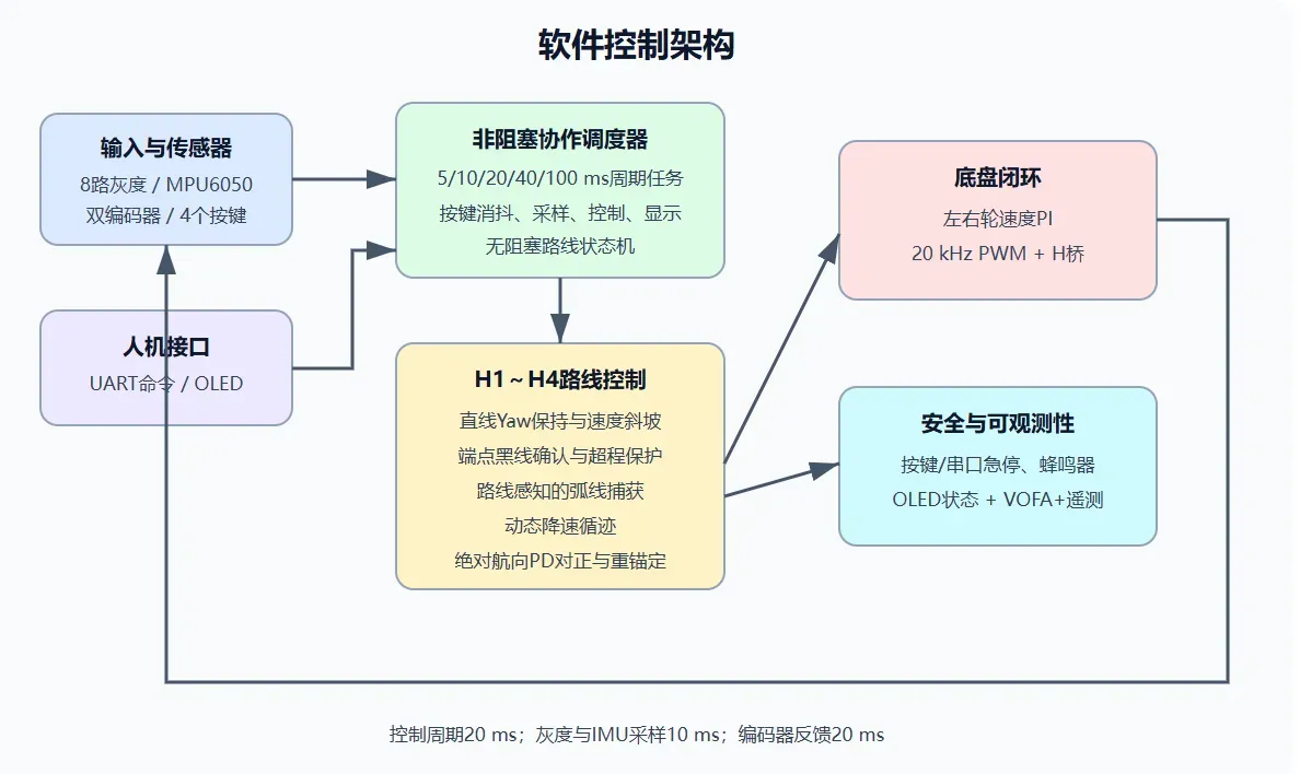

四、软件架构
程序使用单主循环协作调度,不依赖 RTOS。1 ms SysTick 只提供时间基准,各任务按时间戳周期运行:
  • 5 ms:按键扫描;
  • 10 ms:灰度数字状态;
  • 20 ms:编码器速度 PI、路线控制和电机输出;
  • 较低频率:OLED 刷新、灰度模拟值和串口状态输出。
empty.c 中只保留应用入口,主要功能集中在以下文件:
  • app_autocar.c:调度器、路线状态机和控制算法;
  • app_config.h:速度、角度、距离和保护参数;
  • BSP/:电机、编码器、MPU6050、灰度和 OLED 驱动;
  • empty.syscfg:MSPM0 外设与引脚配置。
校准、转向、刹车、蜂鸣器、端点确认和路线切换全部采用非阻塞状态机,不会因为一个动作卡住传感器更新或急停响应。

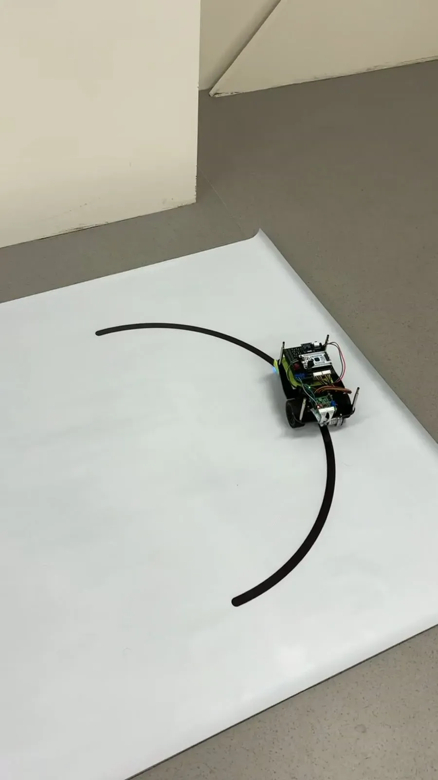

3. 弧线循迹取消 GZ 阻尼并按误差动态降速
弧线本身需要持续角速度。实测发现,如果把直线使用的 GZ 阻尼原样叠加到弧线循迹中,控制器会把正常转弯也当成扰动抵消,表现为速度上不去、弧线跟随迟钝。因此 H 路线的弧线循迹取消 GZ 阻尼,只使用灰度位置误差控制左右轮差速。
弧线最高速度为 40,但不是全程硬跑 40:
  • 黑线位于中间区域时允许加速;
  • 偏差变大时依次降到 34、28;
  • 仅外侧探头检测到黑线时降到 20;
  • 控制输出限制最大转向差,避免瞬时反打过强。
这种速度规划比单纯加大循迹比例系数更稳定。
4. A→C 与 B→D 使用路线感知的切入方向
小车从对角线接近圆弧时,经常不是中间探头最先碰线,而是某一侧外部探头先碰到。若直接把这次检测交给普通循迹,控制器可能朝错误方向猛打,随后脱线。
程序知道当前行驶的是 A→C 还是 B→D,因此进入捕获阶段后使用不同的预置方向:
  • A→C 到达圆弧:按左向圆弧进行切入;
  • B→D 到达圆弧:按右向圆弧进行切入。
默认捕获转向量为 4,最大捕获角为 45°,并带有 2.6 s 超时和距离保护。这不是完全开环转弯,而是给传感器一个稳定进入有效区域的机会。

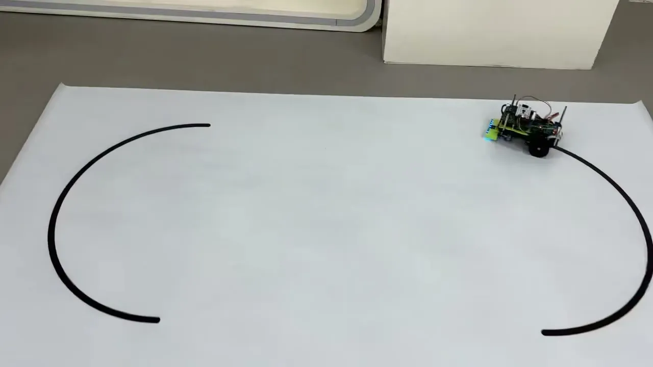

5. 偏置压线也允许进入循迹
早期版本要求中间探头压中黑线后才退出捕获,图中的情况虽然已经可靠碰到黑线,却会因为没有居中而停车。
当前逻辑设置了两条通过条件:
  • 中央两路连续检测 3 个控制周期,立即进入循迹;
  • 任意 1~4 路黑线稳定存在 6 个控制周期(约 120 ms),也允许以低速进入循迹。
切入后的前 300 ms 还会保持正确的路线转向方向,防止外侧探头先碰线时产生反向修正。只有进入较稳定区域后,才逐步交给完整的灰度误差控制。
6. 弧线结束后做路线相对的绝对航向对正
只依靠“原地右转固定 15°”不能消除每圈不同的弧线出口误差。当前方案保存路线起始航向,并为各阶段计算目标相对航向。弧线退出后使用航向 PD 原地对正:
  • 大角度时限制最大转速;
  • 接近目标后降低最大转速;
  • 角度误差小于 3°、角速度小于 5°/s,并稳定 80 ms 后才通过;
  • 超过 3 s 未完成则停车保护。
对正完成后才进入下一段直线,因此 H3/H4 中从 B 点走向 D 点的初始车头方向更一致。
