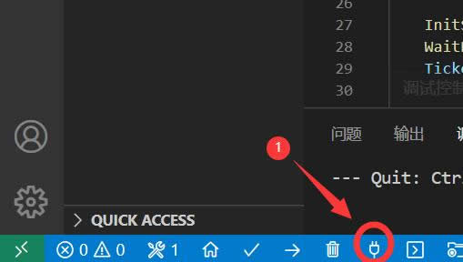

软件运行:
1.依次点击如下1、2按钮
2.按一下ESP8266开发测试架/烧录器上的RST复位按钮,重启ESP12S
3.在vscode界面看到这串输出,就表示软件在正常运行了。
