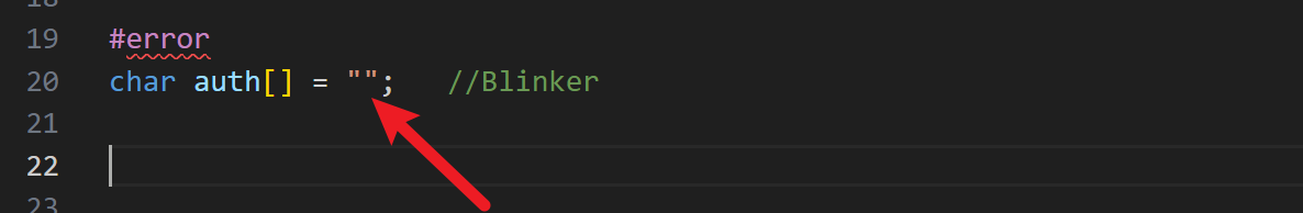

1. Key:在main.cpp里填入Blinker的密钥,然后注释掉#error

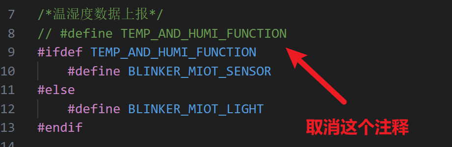

2. 温湿度数据上报至Blinker
此功能默认没有开启,如果需要这个功能,将这行的注释取消。
如果你有将你的Blinker账号添加进米家,则可以用小爱同学查询温湿度
