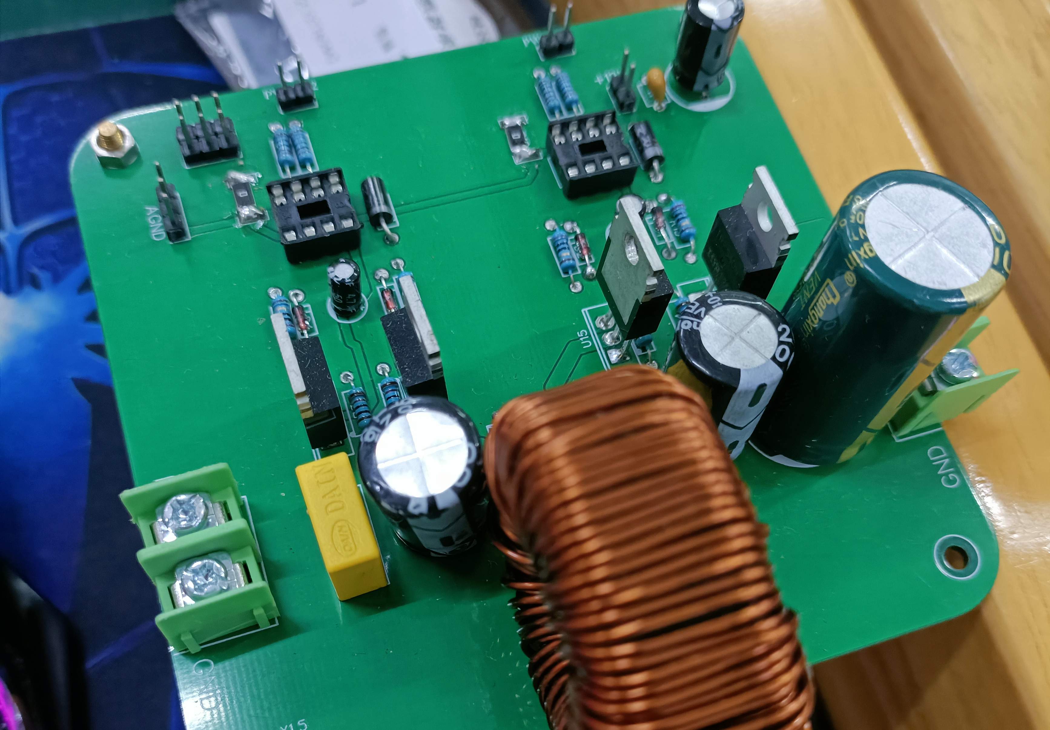

在传统的DC-DC变换器中,Buck变换器和Boost变换器是最基本的两种电路拓扑之一。将Buck变换器与Boost变换器级联起来,通过变形可得到四开关Buck-Boost变换器。
简介:在传统的DC-DC变换器中,Buck变换器和Boost变换器是最基本的两种电路拓扑之一。将Buck变换器与Boost变换器级联起来,通过变形可得到四开关Buck-Boost变换器。

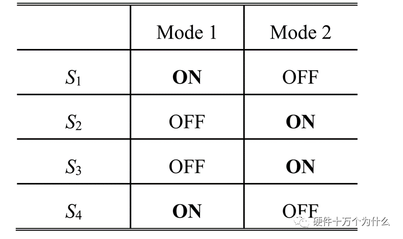

正常工作状态下,开关S1和S4闭合,开关S2和S3断开。此时,输入电源与负载之间形成一个闭合回路。输入电压经过S1和L1进入负载,同时通过D2和Cout回到负载侧的电源接地
当SI和S4打开,S2和S3闭合时,输入电源与负载之间断开。此时,电感L1的磁场能量储存在其内部,产生反向电压,此时电感L1充当能量储存元件。负载从电感L1和Cout获取能量。
接下来,S1和S4再次闭合,S2和S3打开。此时,电感L1上的储存能量释放到负载上,同时通过D1和C1回到输入电源。
