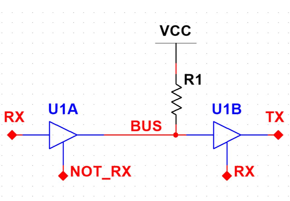

对于我们要设计的转换电路,除了供电和地,它应有 TX、RX 和 BUS 三个接口,注意此处的 TX、RX 是对转换电路这一主体而言的,BUS 上的信号会被发到 TX 上送出转换电路,RX 接收外来信号,发到 BUS 上去。
① 为满足 BUS 必须是开漏的要求,我们应 阻止来自 RX 的推挽的高电平,转而将其变为高阻态
② 为满足避免数据环回的要求,我们要防止 RX 接收的信号再通过 TX 发回去,考虑到串口的空闲电平为高电平,那么就是要 对 TX 屏蔽 RX 所接到的低电平信号
结合上述分析,我们可以使用 可控的三态输出的数据缓冲器 来满足这一需求,如下图:
其中 NOT_RX 即为 ~RX,当 RX 为高电平,NOT_RX 为低,U1A 不工作,输出高阻态,BUS 由 R1 上拉至高电平;当 RX 收到低电平,NOT_RX 为高,U1A 工作,BUS 变为低电平,但 U1B 不工作,TX 不受影响;当 RX 保持高电平时若 BUS 有来自其他设备的信号,变为低电平,而由于此时 U1B 工作,则能正常传输到 TX。
上图为方便解释,较为简化,下图则更为完整。其中 U1C 为常使能状态,主要起提高 RX 来的信号的驱动能力的作用。

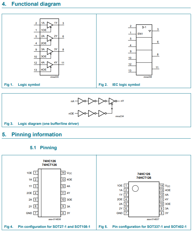

为搭建此电路,可使用 74HC126D 这一芯片,这是一个包含 4 个可控的三态输出的数据缓冲器的芯片。其输入包括箝位二极管,这使得能够使用限流电阻将输入连接到超过 VCC 的电压。
其引脚分布如下图:

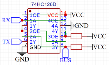

对于电路中的反相器,可使用反相器芯片,也可使用源极接地的 NMOS 结合上拉电阻的方式实现,也可以将 74HC126D 的其中一个数据缓冲器的 A 接地,当成源极接地的 NMOS 再结合上拉电阻实现。
这一纯电路方案在至少 115200 波特率的条件下可以正常工作,更高速度尚未测试,对于波特率极高的情况下,则应当更严格地考虑器件的响应速度等因素,并进行大量数据收发的测试。
附一种我认为比较便于布线的连接方式,仅供参考:
这一连接方式把反相器的位置提前了,使 RX 的信号同时进入缓冲器和反相器,个人认为这将更有利于正向和反向信号的同步,防止经反相器后的信号在时间上落后过多。当然,从芯片手册来看,OE 端输入的延迟要高于 A 端输入的延迟,因此经反相器的信号应该仍然有所落后,在此暂且不详细讨论。
