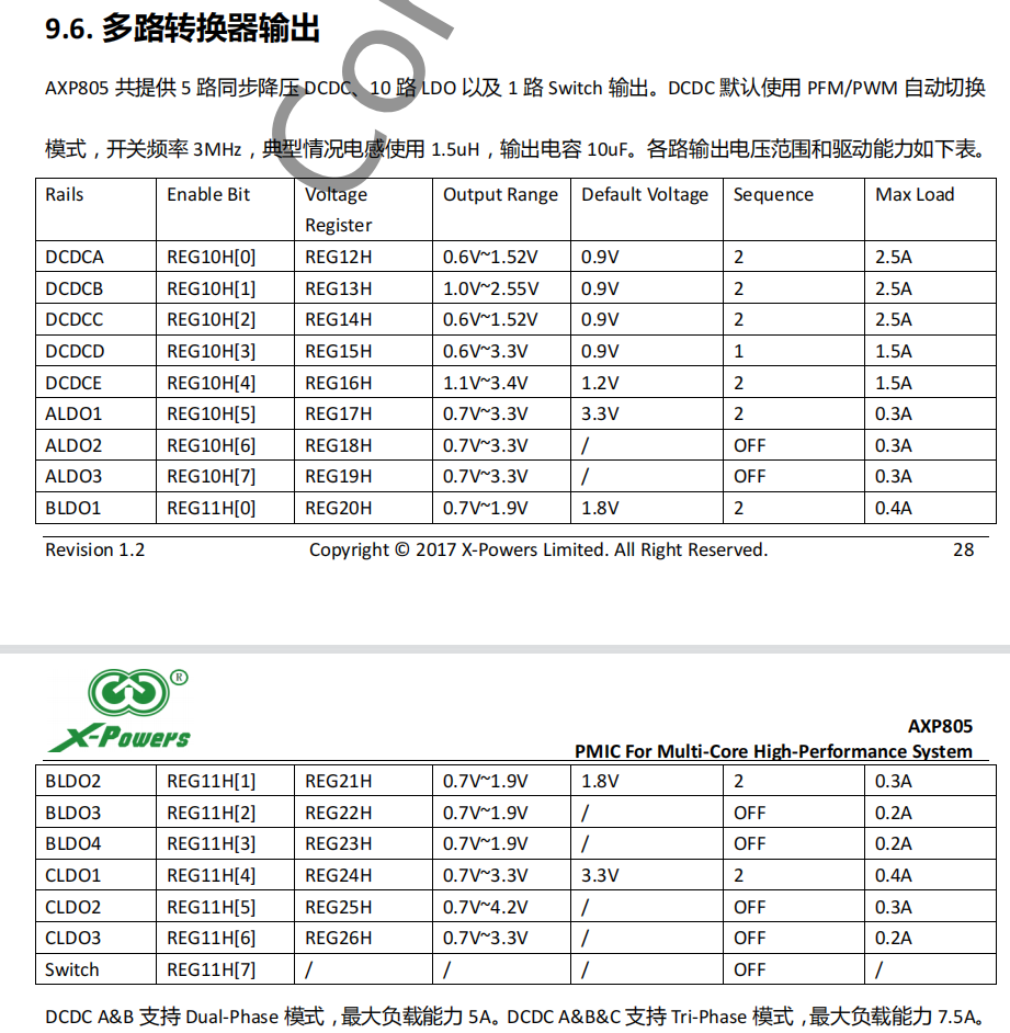

  • 电源管理:全志的方案原厂会搭配一个PMIC,这个PMIC除了要满足各种电压大小和最大电流的要求以外,还要满足上电时序的要求。这个是比一般的MCU应用是要复杂的,简单点就直接用原厂的方案吧(OrangePi也是用原厂的方案)。
    • 如果有人对于不用PMIC,而用DC-DC/LDO芯片搭出电源模块,特别是怎么控制它的上电时序部分感兴趣的话,可以看看这个视频

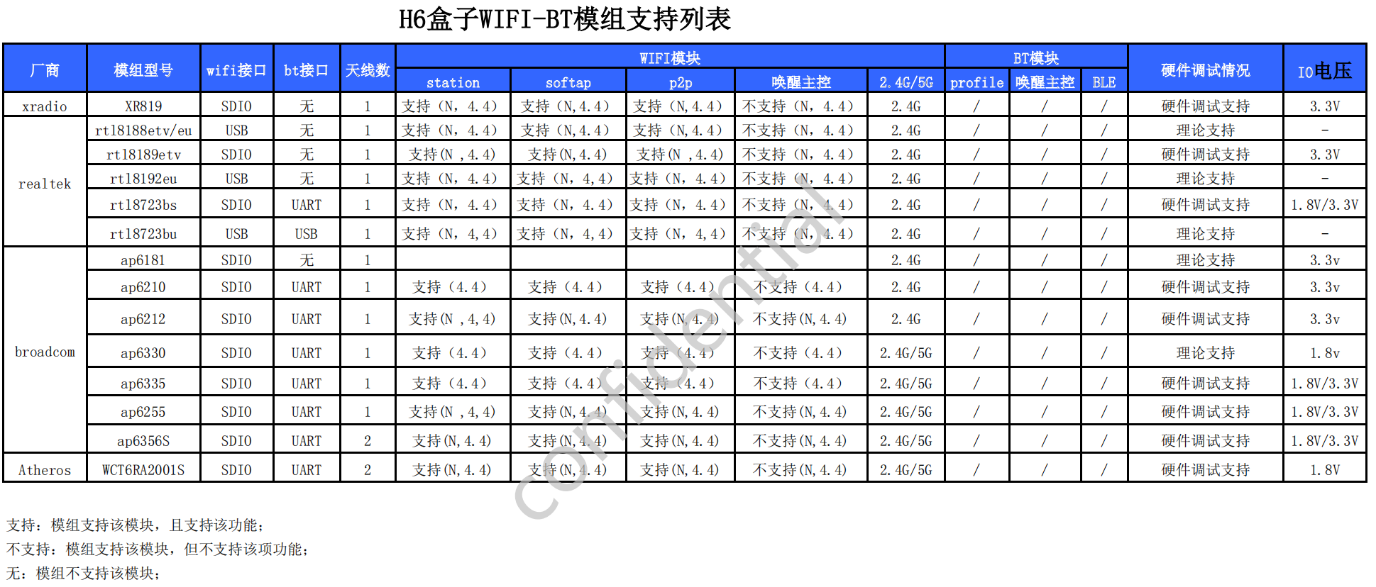

  • WIFI/BT模块:DDR和eMMC都是标准件,只要符合一定的标准,理论上是可以替换的,但是,WIFI/BT并不完全是一个标准件,并不是随意可以替换的。下图是全志列的H6支持的一些WIFI-BT模组。简单来说我又可以抄OrangePi的方案,它使用的是AW859A,但是当时我在淘宝上面没有找到AW859A模组卖(PS:刚刚我搜了一下,看到现在有得卖了)。无奈只能换一个模组,挑了一个便宜的方案AP6212(TB:10元,JLC:28.66元),因为缺5G频段,理论最高速度72.2Mbps,基本也够用。
    • 这里选择时我当时漏考虑了一件事,就是Linux驱动是否支持,是否原生就支持,还是要折腾一下。运气好的是OrangePi的系统原生支持了AP6212 WIFI,虽然AP6212蓝牙并没有原生支持。后来我在做软件时,发现orangepi的系统疑似是基于社区开源的全志系统linux-sunxi修改而来,其wifi部分应该是支持原linux-sunxi支持的WIFI部分。蓝牙部分也有,在这里。如果大家想要替换方案的话,可以看看。
    • 下图是全志原厂给出的WIFI/BT模组支持列表:

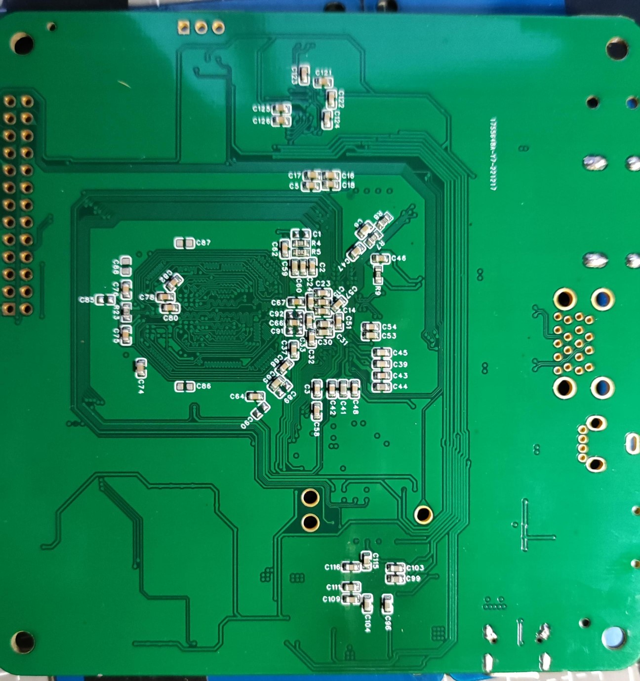

      • 在高速板中典型的阻容元件封装是0402封装,一般来说他们也都是用SMT焊接的。但是,我们是得要手工焊接的,显然0603封装要比0402更好焊接一些。

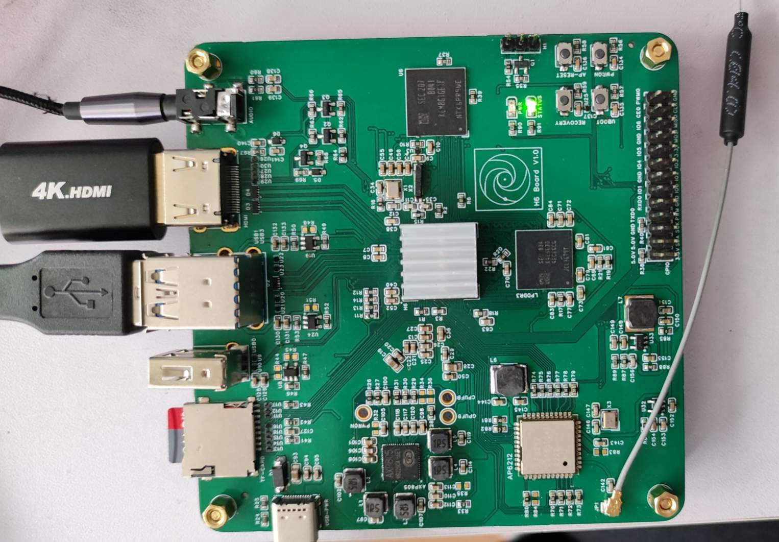

      • 另一方面,按照主控芯片旁的去耦电容尽可能靠近主控芯片来讲,0603空间比较大,自然更难以满足靠近主控芯片的要求。目前,从我的H6板子看,可能引发了一些电源完整性上的小问题,在特定场景下会触发重启。具体来说是,在刷完SD卡,第一次进入桌面GUI的那一刻,电流会飙到0.9A,然后,挂掉重启。只要我用OrangePi的板子把这个新刷的SD卡进过一次系统,后面再用我的板子启动,就什么问题都没有了。猜测是第一次进入桌面GUI的那一刻,可能在初始化什么东西,导致计算功耗要求比较高,因此,供电没有跟上。
      • 如果,你对自己的焊接技术有自信的话,建议是用0402的封装,会减少可能的电源完整性问题。

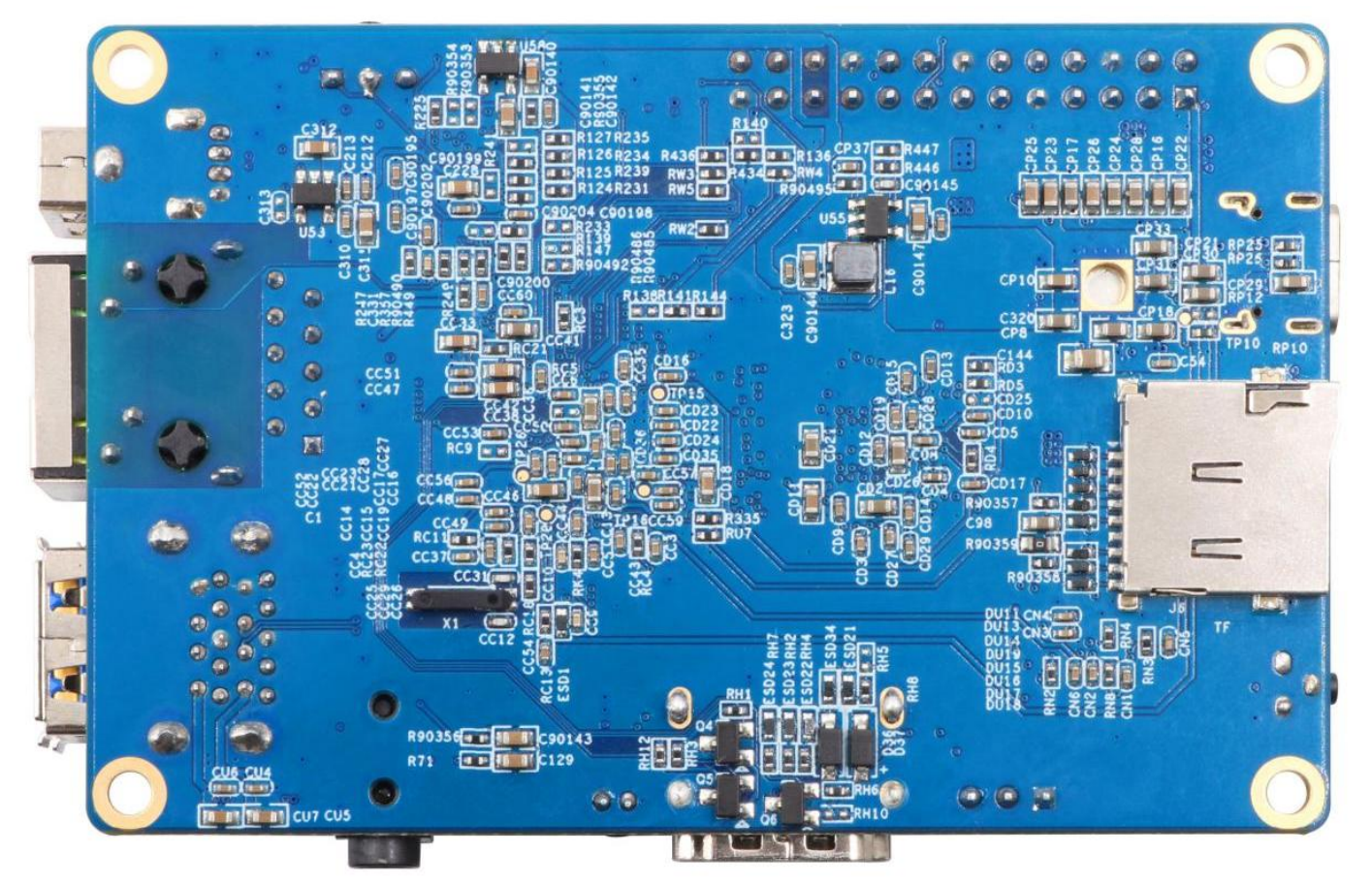

      • 下图是OrangePi 3 LTS的背面的电容/电阻,大部分都是0402封装的,以及我的H6开发板的背面,都是0603封装的,可以感受一下密度:
    • 接插件的封装问题:特别注意TypeC的器件,焊盘是否在底面还是侧面。在底面的话,对于焊接功力还是有要求的。我的开发板中电源接口用了一个TypeC,焊盘在底面,焊接就挺麻烦的。

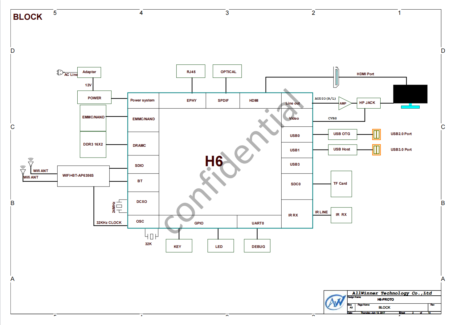

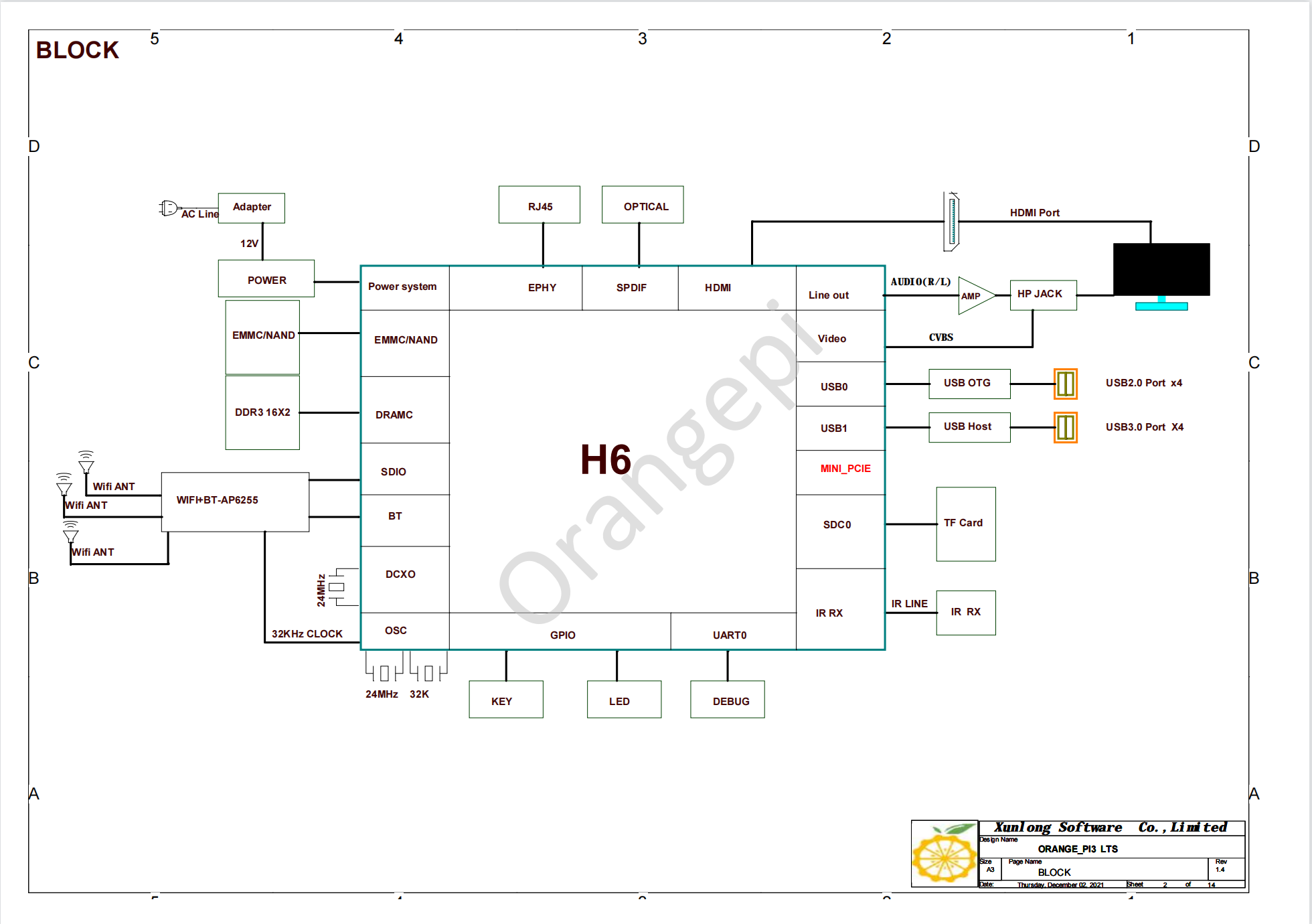

直到我在实际抄的过程中,发现OrangePi的原理图和原厂的原理图有80%-90%的相似度,甚至明显可以看到OrangePi的原理图是复制了原厂的Cadence OrCAD原理图源文件改的,甚至有一些OrangePi改了设计,但是对应的内容却没有改对。下面就是我截取全志和OrangePi的原理图,大家可以来玩玩找茬游戏。比如:OrangePi用的是5V输入,但是,图上还是12V。
看完OrangePi,我平复了一下心情,他们专业的都是这么做的,我抄一抄也问题不大吧。

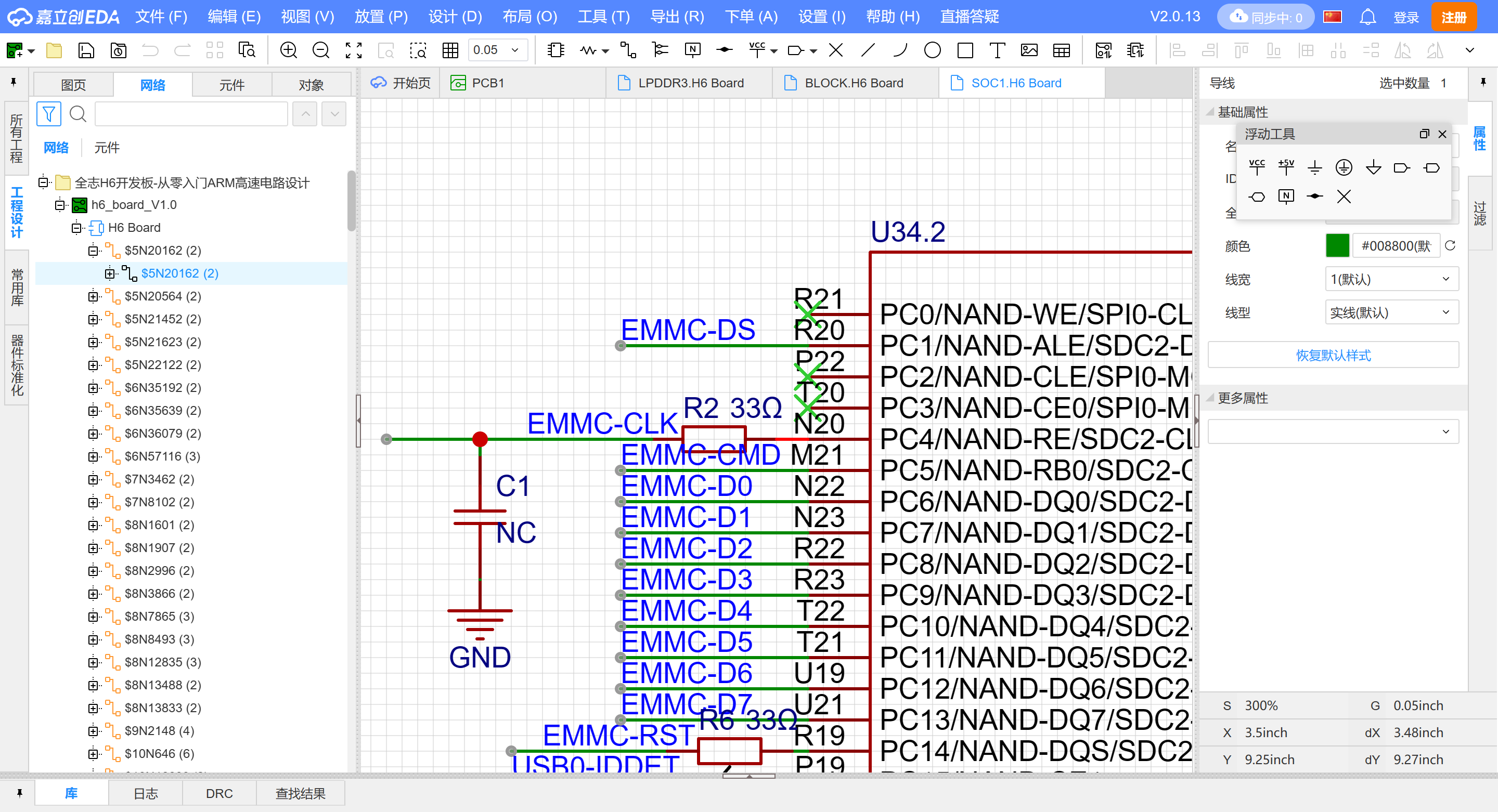

  • 画原理图时,直接在LCEDA中直接选好对应的器件,这样不用在导出BOM时再重新修改,用起来还是非常方便的。可以方便的在JLC的各个环节中使用,比如:立创商城买器件,JLC SMT。(器件原理图封装库这块比allegro做得方便得多)
  • 原来做MCU电路设计时,原理图都在一个页面中,ARM高速板原理图比较多,建议是分页放置。 这样会比较清晰。
  • 器件的原理图库和封装,建议是从立创商城对应的器件里面添加, 这个看起来更靠谱一些。我之前原理图错误的LPDDR3器件就是直接在EDA的器件搜索里面找到的,找到之后没有验证正确性。结果它的G6引脚实际上是VSS,原理图中错误的认为是VDD。

  1. 跑一遍DRC检查,先解决EDA自动能够发现的问题。
  2. 画完原理图之后,将自己的原理图和原厂&OrangePi的原理图,再一页一页过一遍,对照一下异同。同时标注出来三者不一致的地方。
  3. 修正原理图中前后说明不一致的地方,比如:电源树中的电压值。
  4. 对照原厂的硬件设计指南里面的要求,再过一遍原理图。
  5. 把0Ω电阻给捋顺,标注哪些是要焊接的,哪些是不连接(NC)。
  6. 从LCEDA的网络出发,查看每一条导线的连接都是应该连在一起的,不存在两条应该连在一起的导线断开了。
  7. 最后再从硬件原理理解的角度出发,再过一遍原理图,从硬件原理上看,这样的连线是否合理,理解每一条连线的意义,在大脑里面构建出整张原理图。

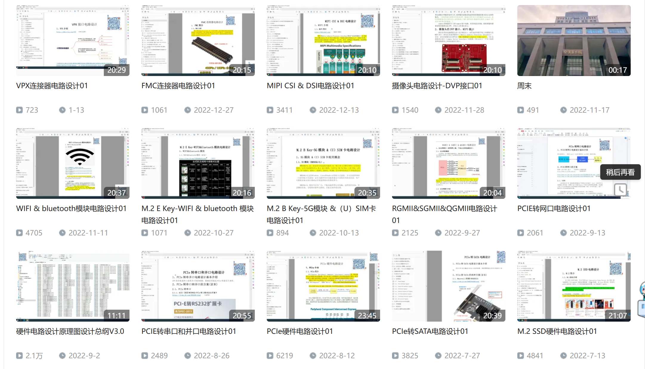

  • 叶倾城-硬件原创:B站视频
    • 目前我找到的唯一讲高速电路原理图设计的视频,主要围绕原理图部分,PCB部分也会涉及。下面我截取了一张视频标题的图,可以感受一下讲的内容。不过,视频只是前20分钟免费,后面要收费。如果不是以此为职业的人,看看免费版本基本了解一下也够了。
  • 书籍:下面这两本书是我找到的关于高速电路原理图设计的书,我只是翻了翻,还未深入看(大部分高速电路设计的书都在讲PCB设计,信号完整性SI/电源完整性PI,EMC等等,比较少的书讲原理图设计,比较奇怪,不太懂):
